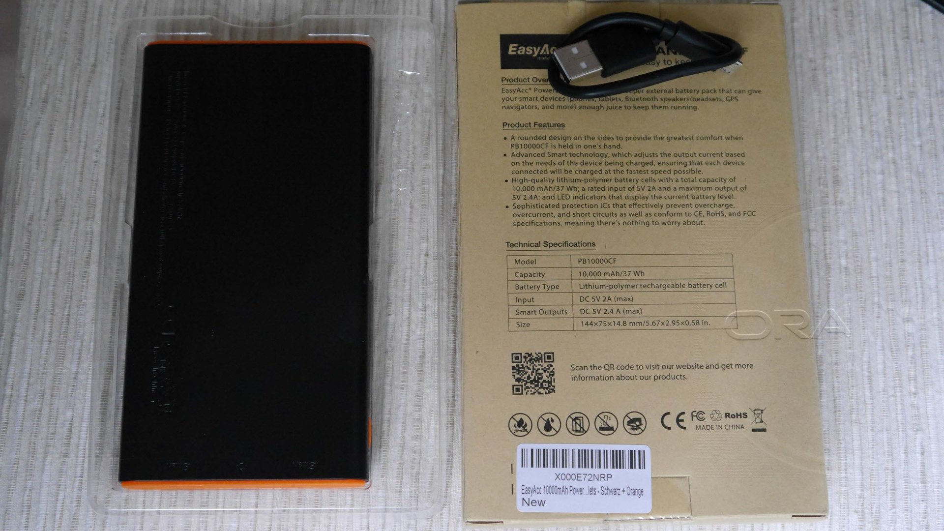

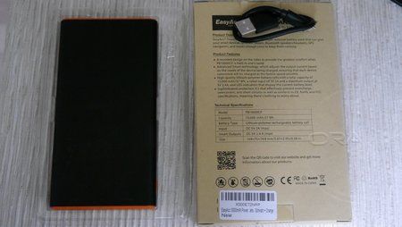

Die Powerbank wird in einer Plasteschale, die sich in einer umweltfreundlichen und bedruckten Karton befindet, geliefert. Dieser war versiegelt. Die technischen Daten der Powerbank sind außen auf der Verpackung aufgedruckt.

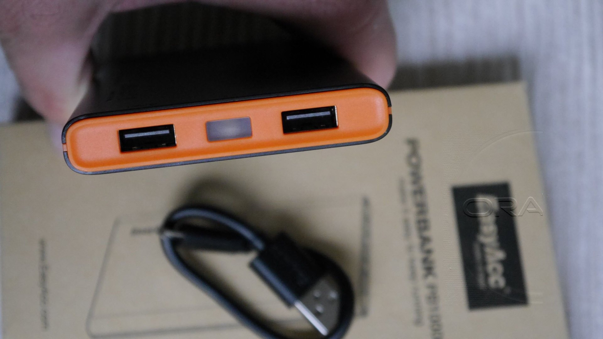

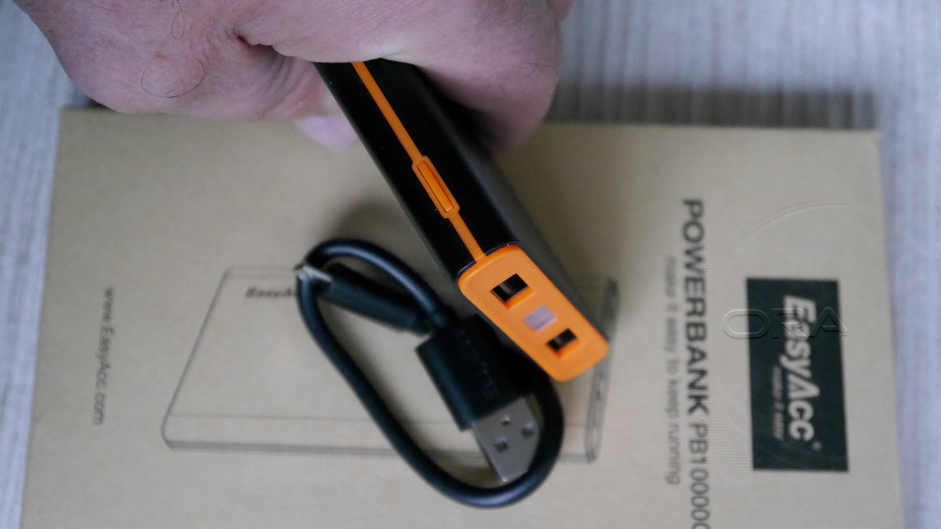

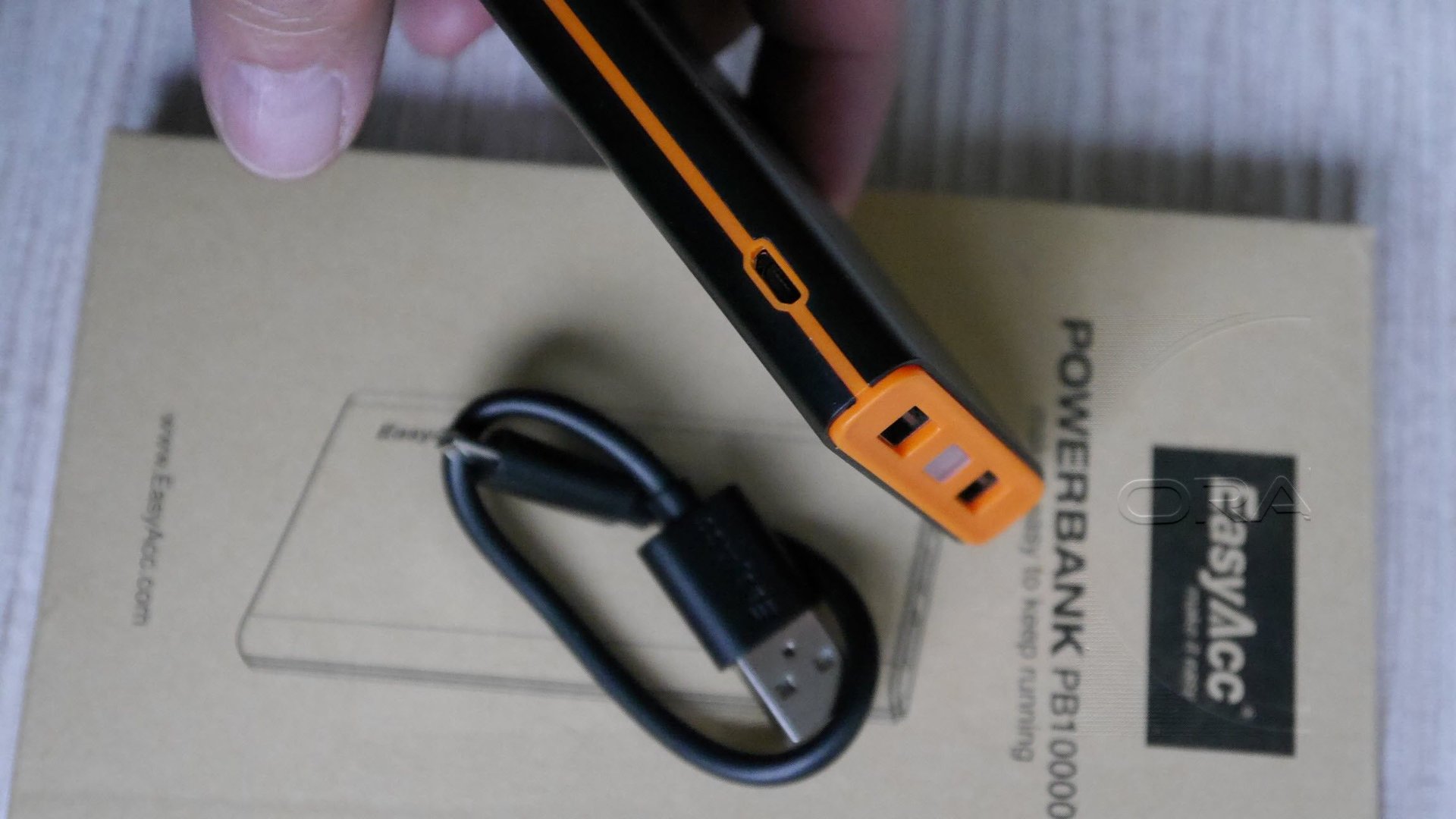

An der Front befinden sich zwei USB Buchsen ein "Flash Light". Damit kann man die Powerbox auch als Lampe nutzen. An der linken Seite befindet sich der Ein-/Ausschalter, rechst die zum Aufladen erforderliche Mikro-USB Buchse.
Das Gehäuse besteht vollständig aus Plaste und steht in 6 Farbkombinationen zur Verfügung.
Der Ladezustand wird über 4 LED's symbolisiert.

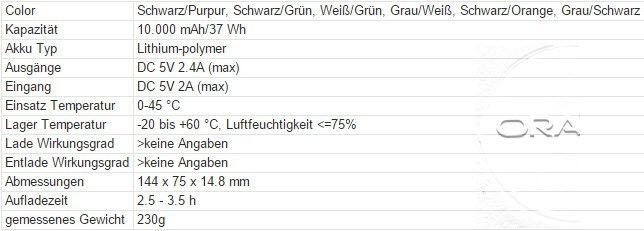

Hier die technischen Angaben des chinesischen Herstellers:

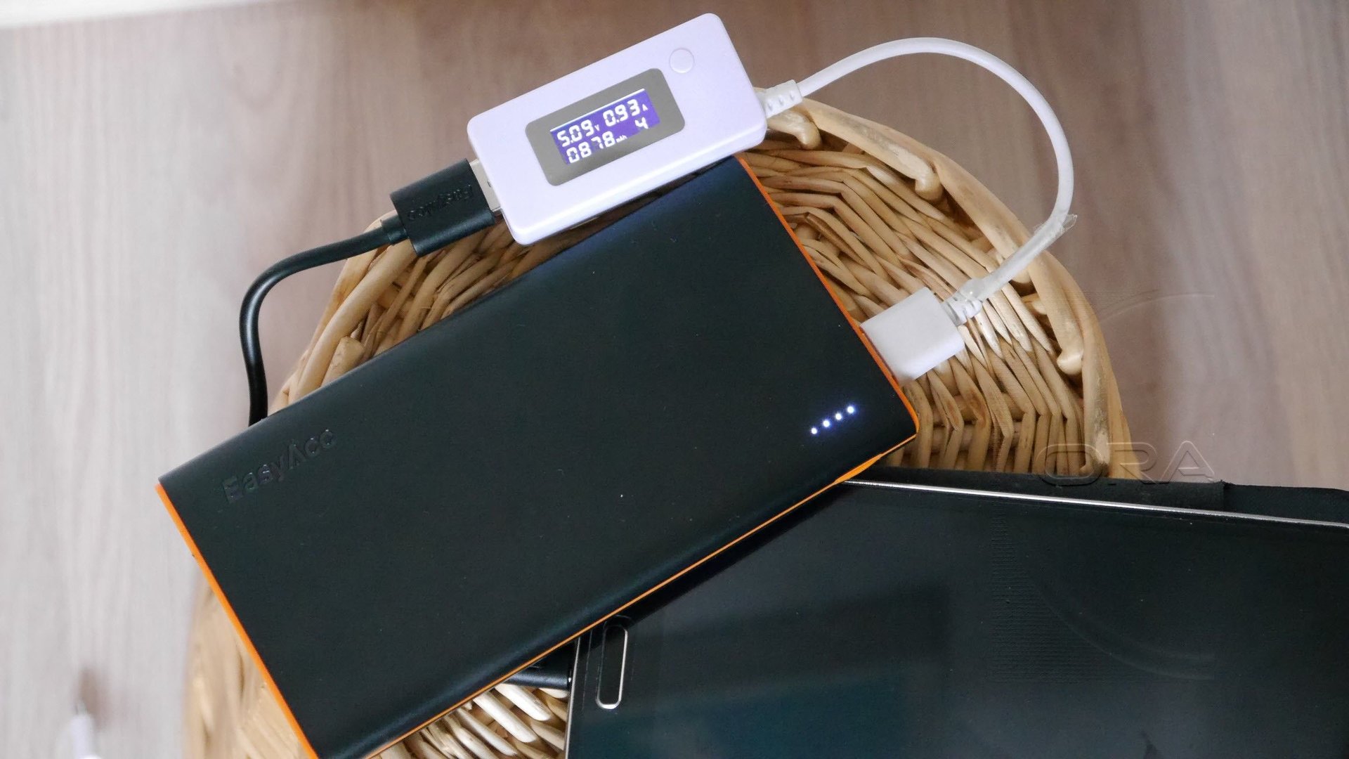

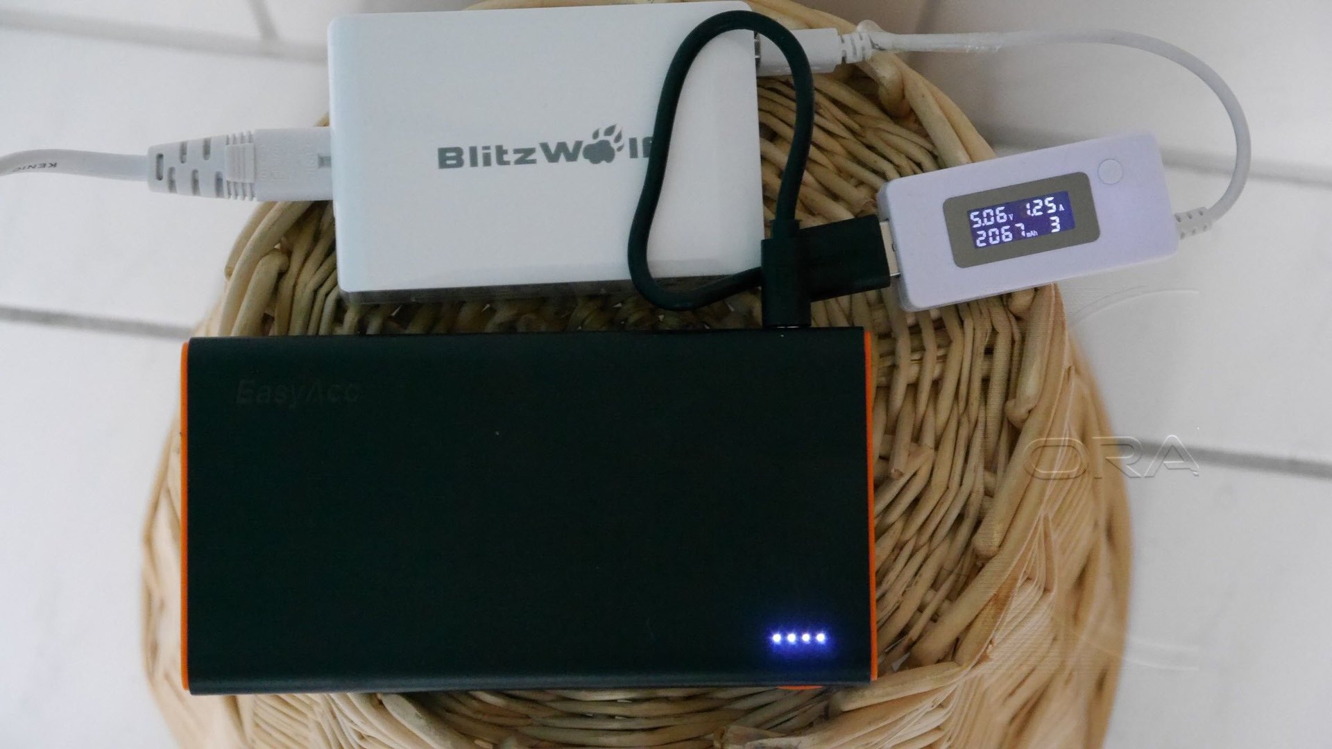

Geladen wir die Box bis kurz vor dem Erreichen der Ladeschlussspannung mit etwa 1.6 A.
Die Messergebnisse stammen aus der ersten kompletten Wiederaufladung. Damit ist der Test aber noch nicht abgeschlossen und einige Zyklen sollen jetzt zunächst verstreichen, um diese Messung zu wiederholen.
Nettokapazität

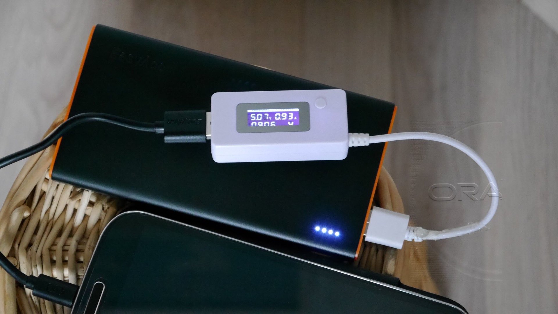

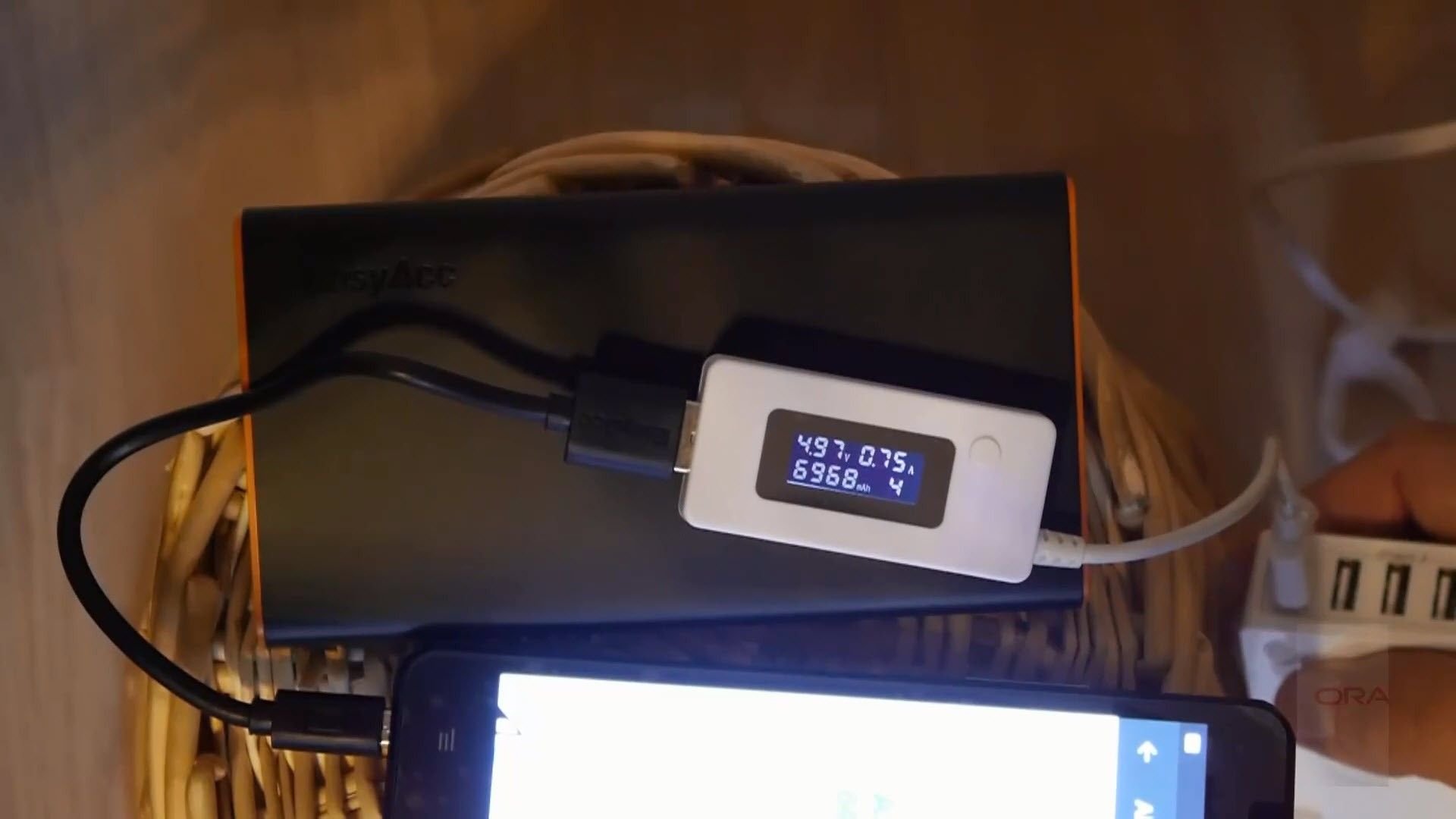

Etwa 6965 mAh konnten bis zu dem Zustand, bei dem die Box kein weiteres Laden ein Handys mehr lädt, entnommen werden (siehe Video).
Ladestrom mit durchlaufenden LED's
Entladeprozess

Als Ladegerät diente diese Blitzwolf Netzteil .
Ein Ladegerät gehört nicht zum Lieferunfang. Der Hersteller empfiehlt Ladegeräte mit 5V und einem Ausgangsstrom zwischen 1-2A zu nutzen. Ausdrücklich empfiehlt er ein 2A Geräte.

Zum Schnellladen fehlt im Zubehör das geeignete Ladegerät, Trotzt 2A Ladegerät wurde diese Stromstärke beim Wiederaufladen nicht erreicht.
