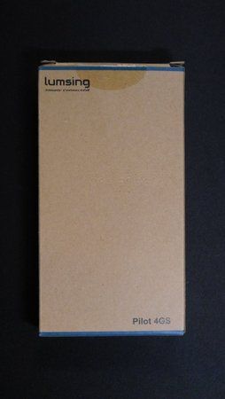

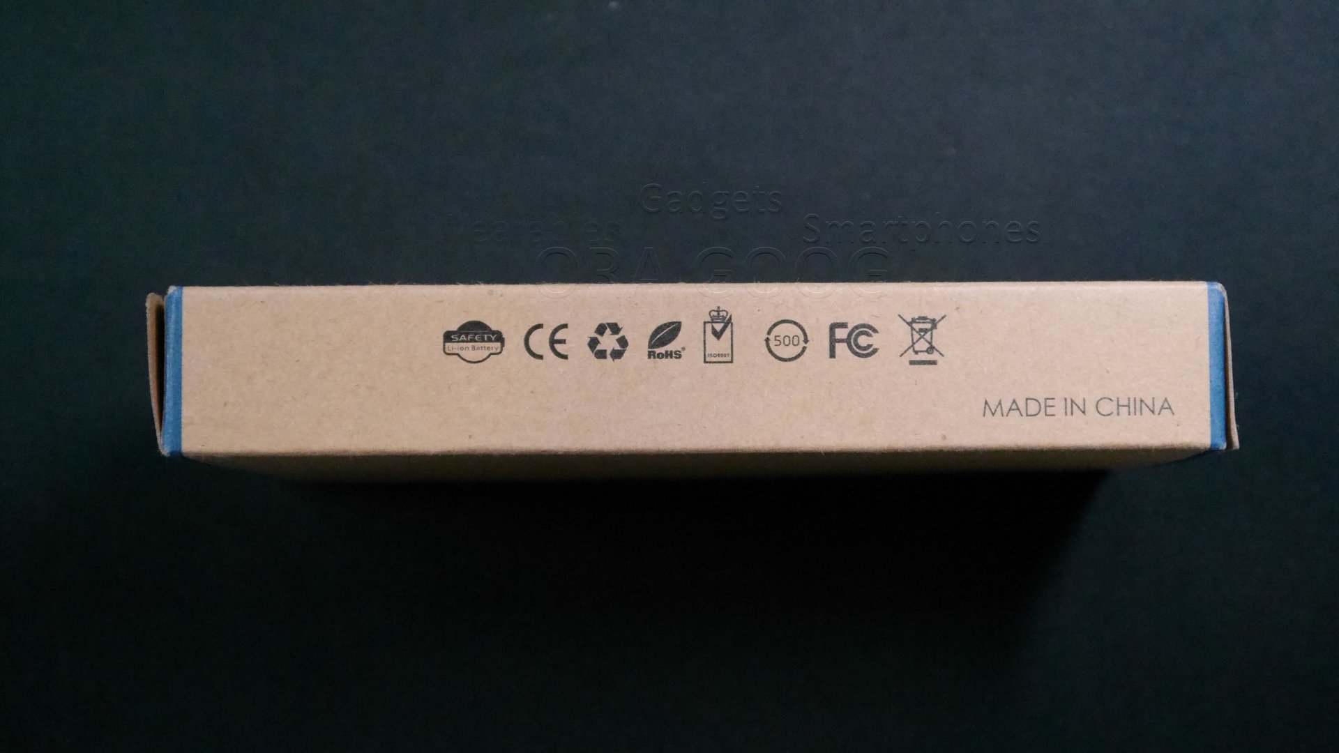

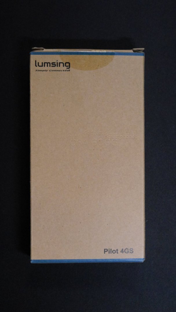

Die Powerbank wird in einem umweltfreundlichen und bedruckten Pappkarton geliefert. Dieser ist versiegelt. Die Angaben zum Inhalt sind sehr spärlich. Neben Kontaktdaten, Modellbezeichnung und Zertifikationszeichen findet man keine technischen Angaben.

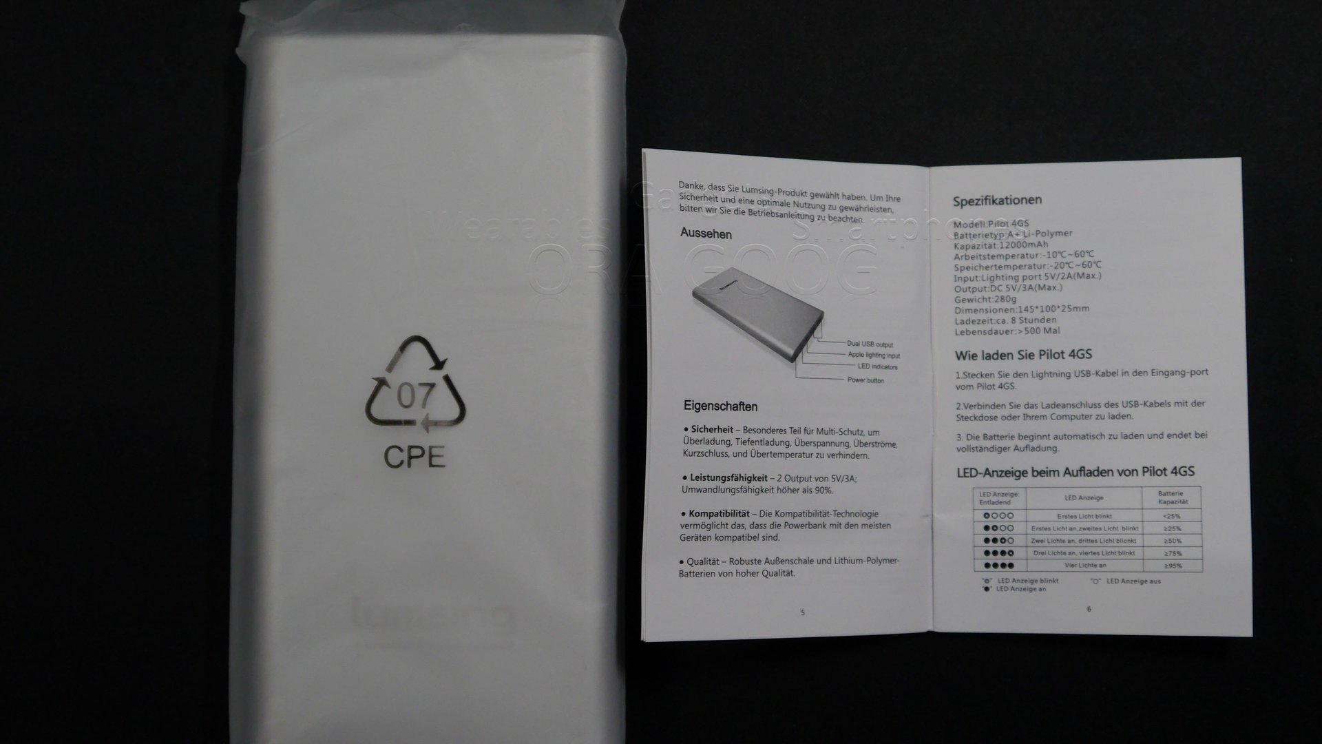

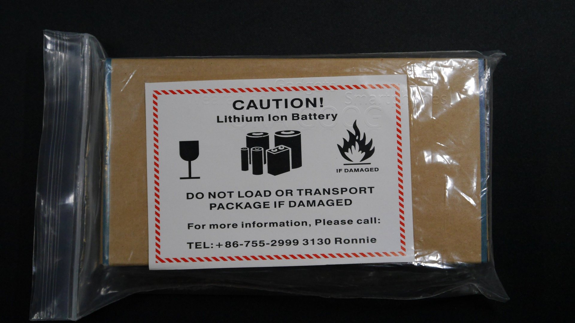

Der Hinweis auf Gefahreninhalt (Lithium-Ion Batterie) befindet sich diesmal auf der Plastetüte, in der sich dieser Karton befand. Eine mehrsprachige Bedienungsanleitung (auch Deutsch) gehört zum Lieferumfang.
Ein Transportbehälter der -beutel oder ein Lightning Ladekabel wird nicht mitgeliefert.

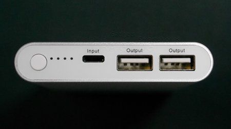

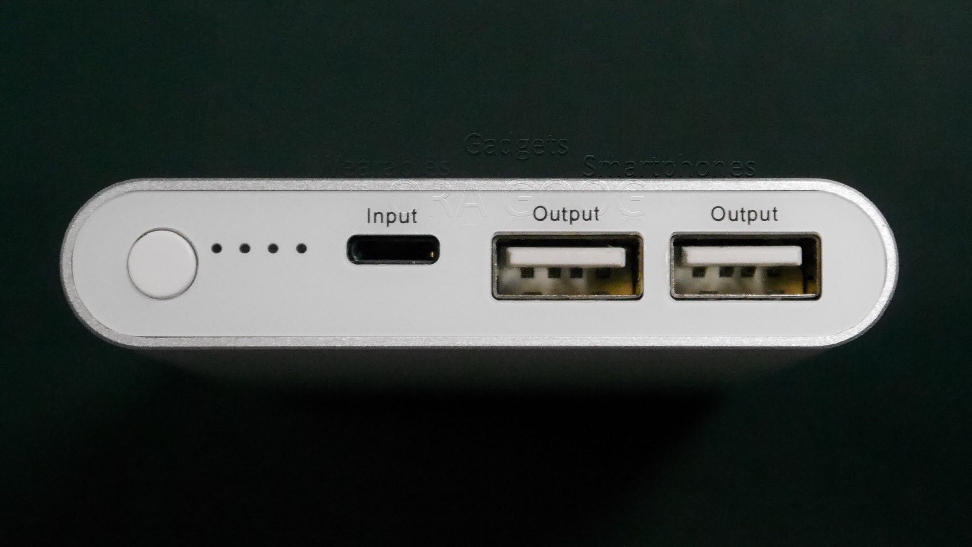

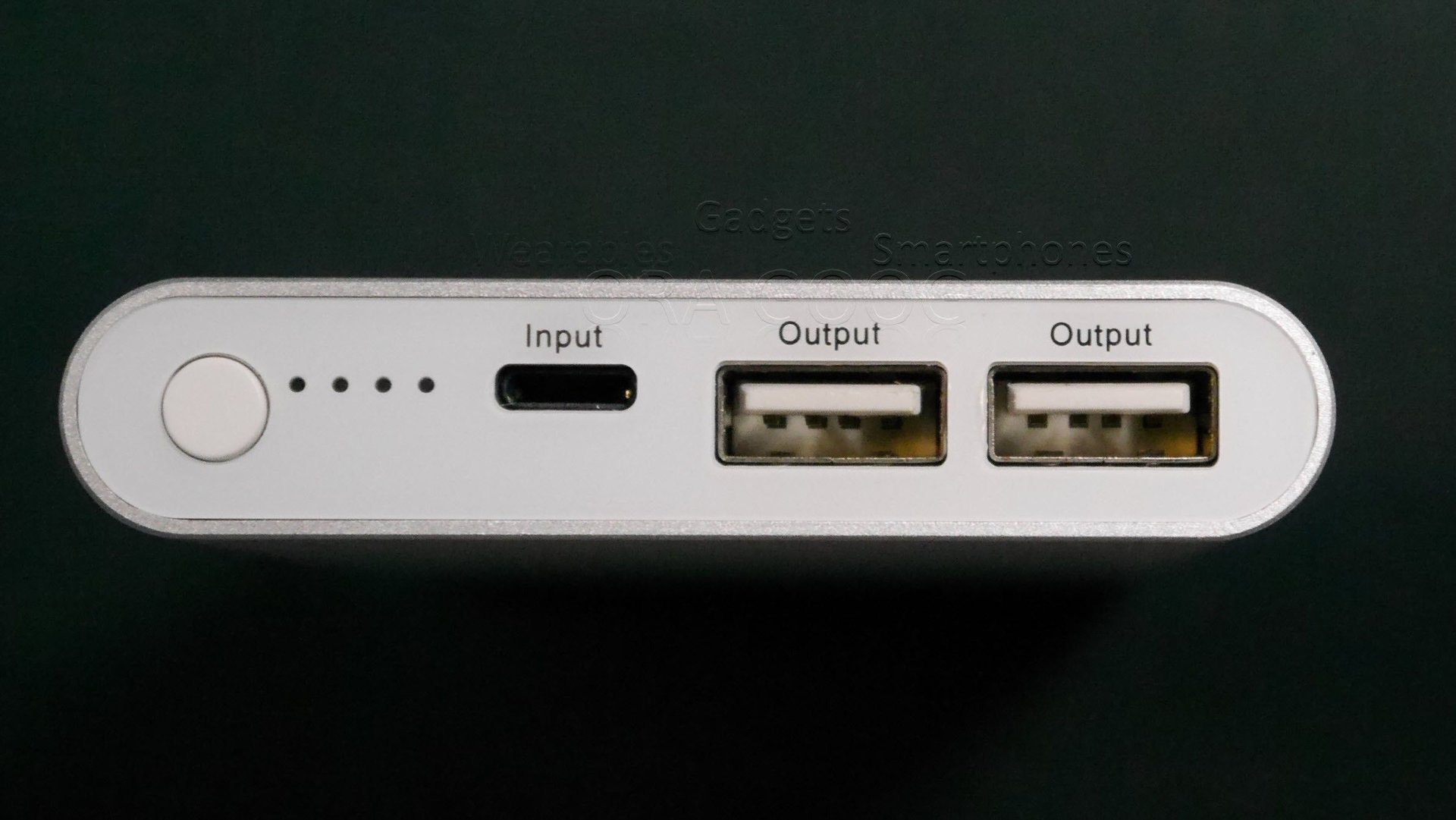

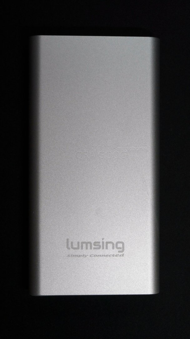

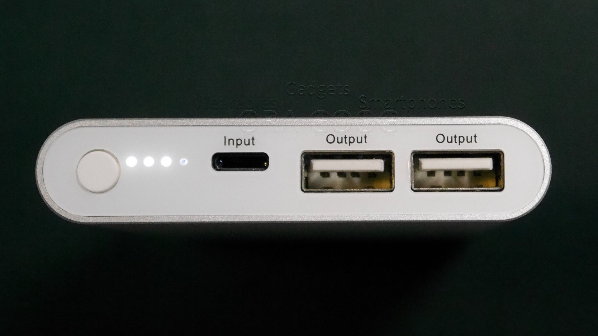

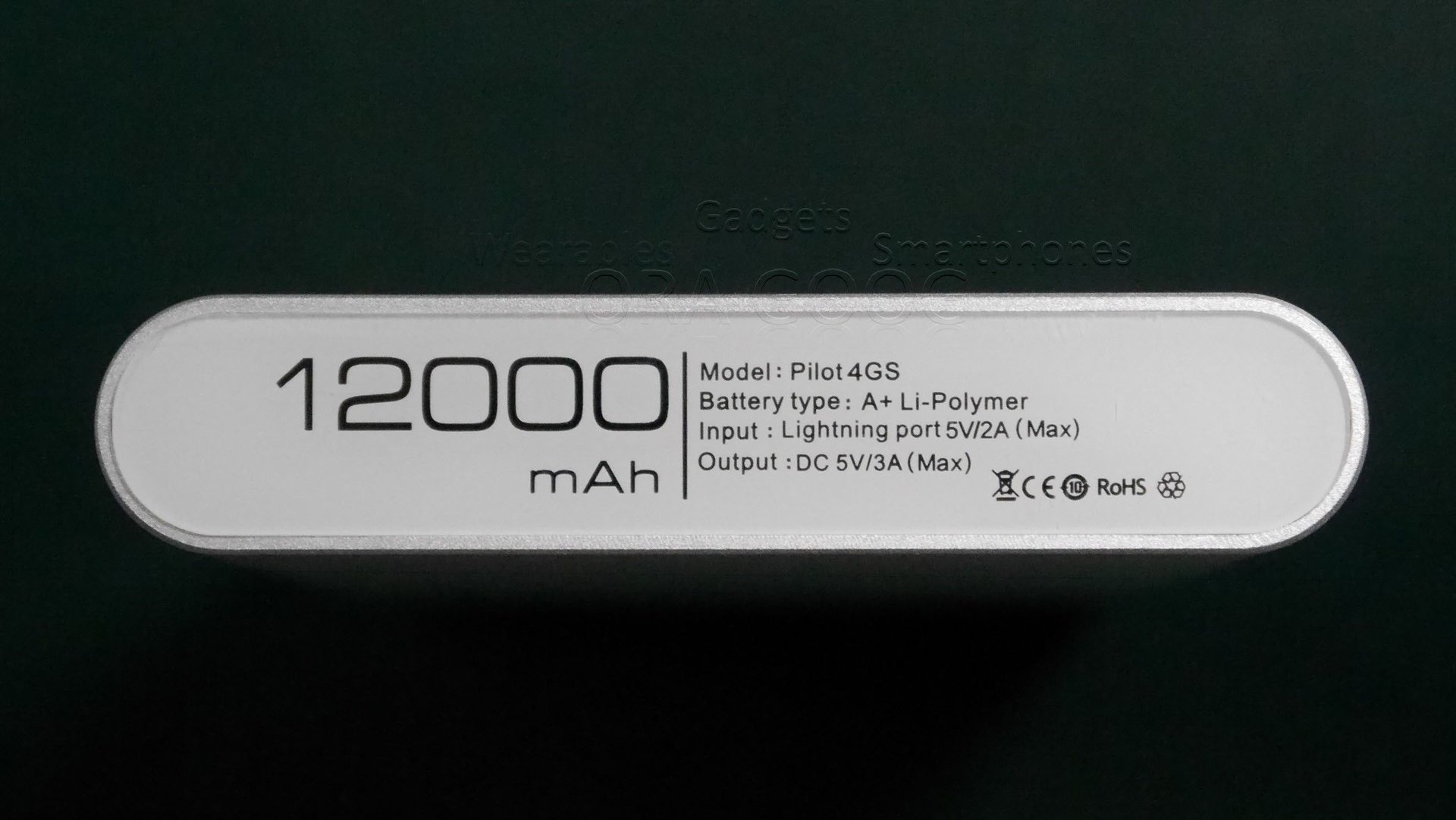

Das Hersteller Logo befindet sich auf dem eloxierten Alugehäuse. Technische Angaben und Prüfzeichen befinden sich auf einer der Stirnseiten. Auf der gegenüberliegenden Stirnseite findet man zwei USB 2.0 Ausgänge sowie den Lightning Anschluss zu Aufladen dieser Power Bank.
Die Alu Box hat keine scharfen Kanten und ist sauber verarbeitet. Alu muss nicht ein Vorteil sein, denn die eloxierte Oberfläche ist kratz empfindlich.
Das Gerät besitzt eine Ladezustandsanzeige über 4 LED und einen Einschalter. Die silbrige Beschriftung ist gut zu erkennen. Die Anschlussbuchsen lassen sich gut stecken.
Hier die technischen Angaben des chinesischen Herstellers:
Color: Silber
Modelbezeichnung: Pilot 4GS
Gewicht: 280g (gemessen 274g)
Abmessungen: 145 x 100 x 25mm
Nennkapazität: 12000mAh (keine Angaben in Wh)
Eingang: DC 5V 2A(max.)
Ausgang: DC 5V 3A(max.)
Ladezeit: etwa 8h
angegebene Lebensdauer: 500 Ladezyklen
verwendete Elemente: A + Li-Polymer
Betriebstemperaturbereich: -10°C - 60°C
Lagertemperaturbereich: -20°C - 60°C
Der Hersteller verspricht Schutz vor: Überladung, versehentliches Entladen, Überstrom, Kurzschluss und Überhitzung.

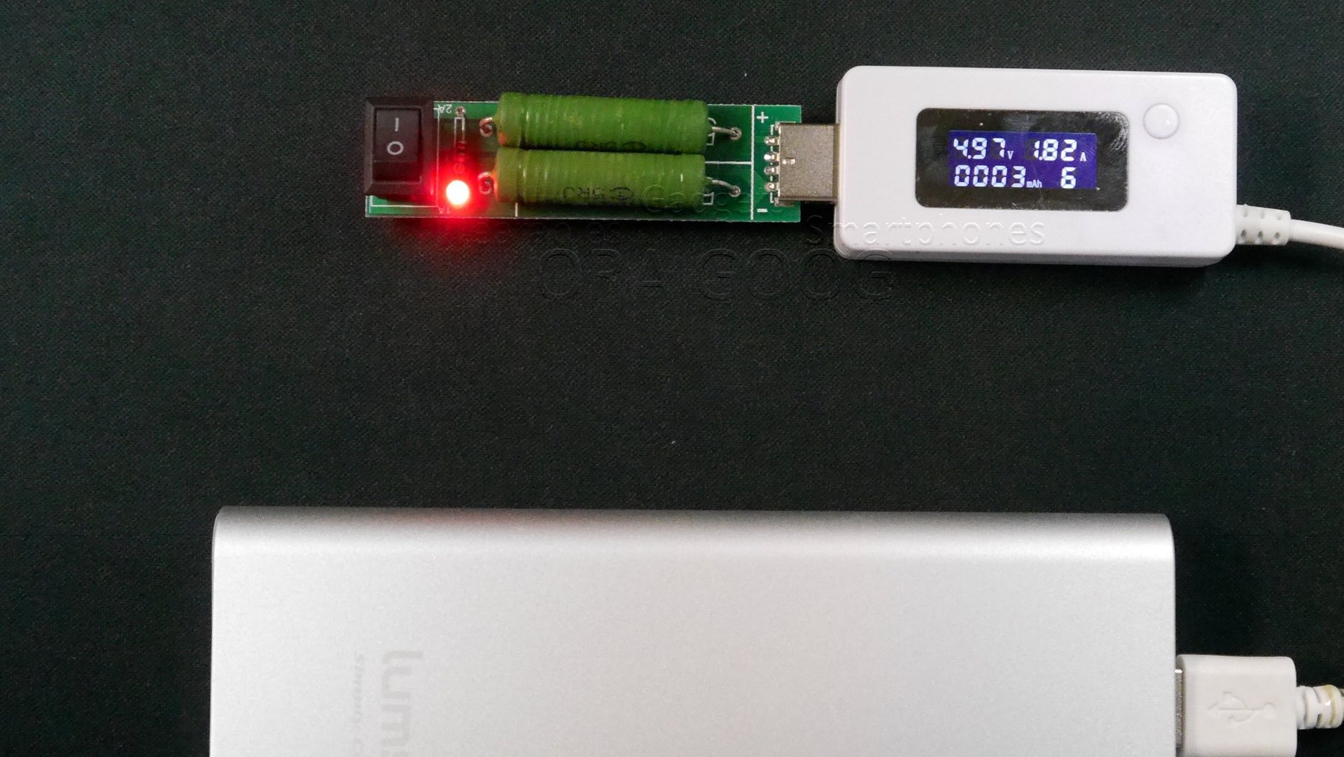

Messergebnisse:

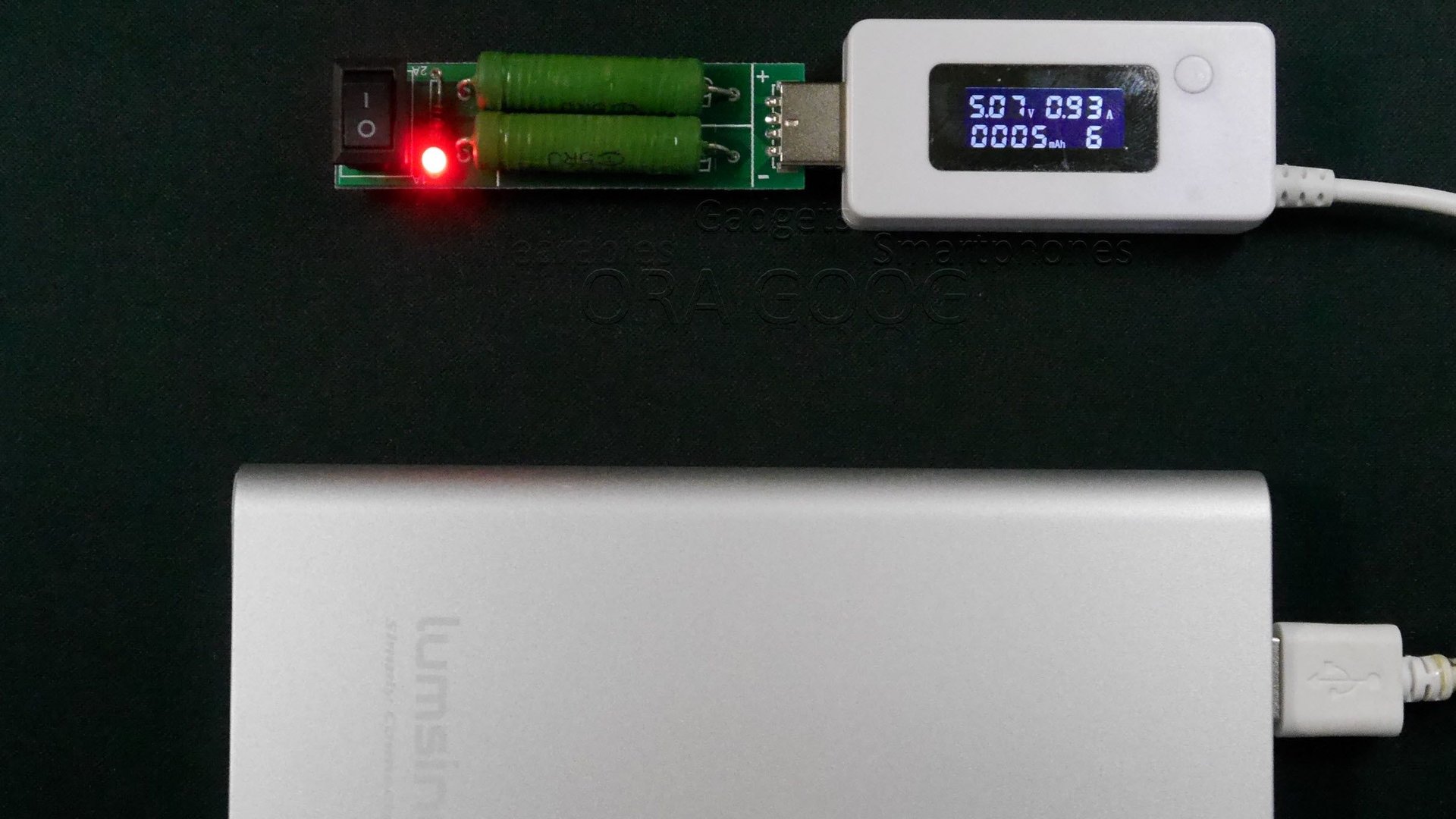

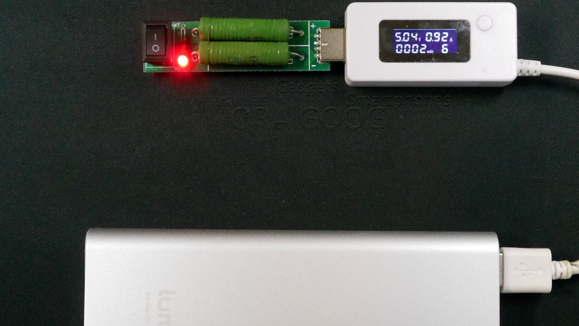

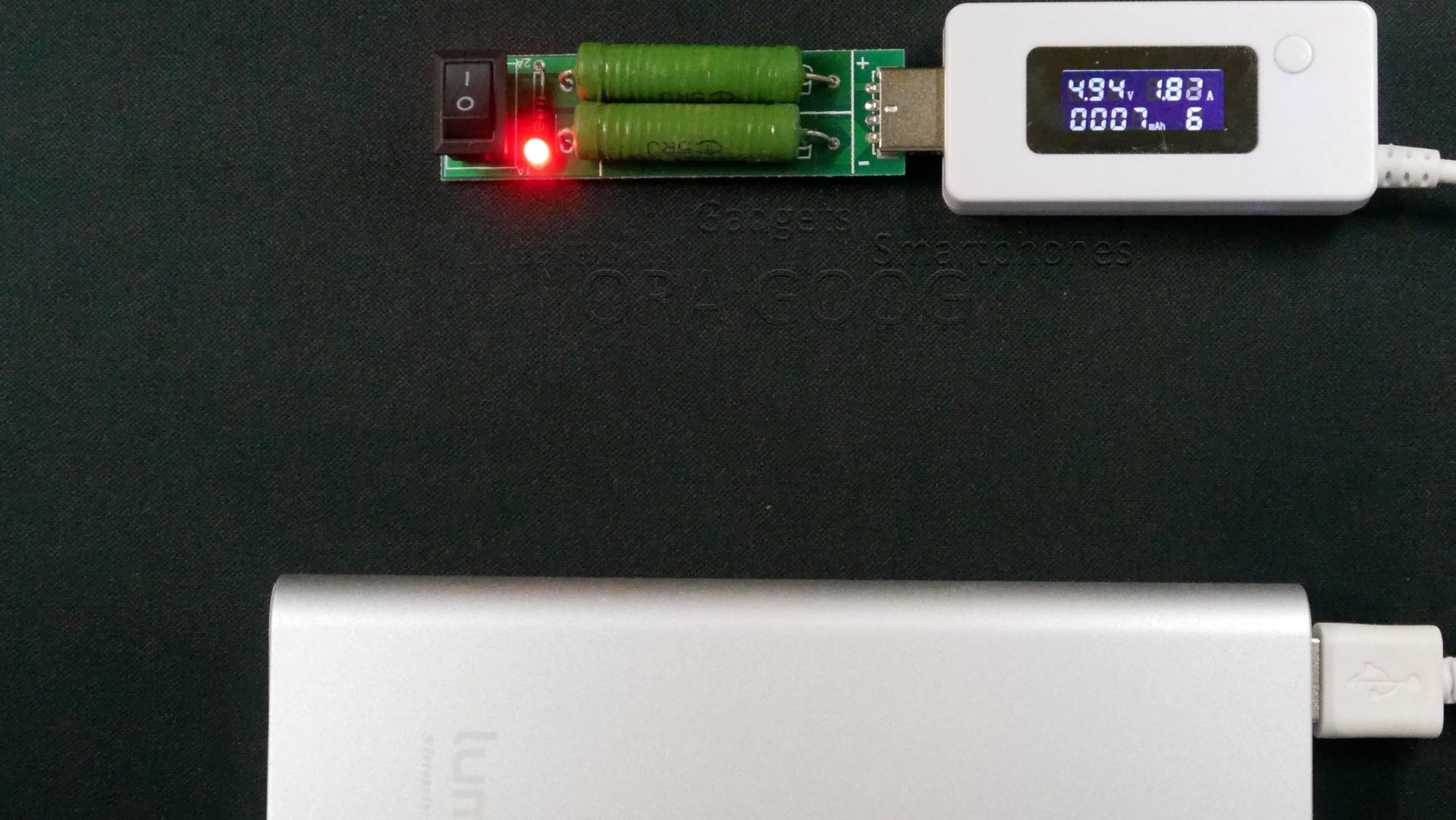

Mit einem Messadapter (2.5/5?) konnten die abgebildeten Ströme an beiden Ausgängen entnommen werden.
Nach Vollladung bis zum Zustand, bei dem die PB keinen Strom zum Aufladen eines Handys mehr liefert etwa 6980mAh entnommen werden.
Das Reload erfolgt mit etwa 1.8 A.
Selbst wenn man davon ausgehen kann, dass sich nach mehreren solcher Reloadvorgängen die Nettokapazität noch etwas erhöhen wird, sollte man vor dem Kauf wissen, dass die Nennkapazität nicht gleich der Nutzkapazität ist.
