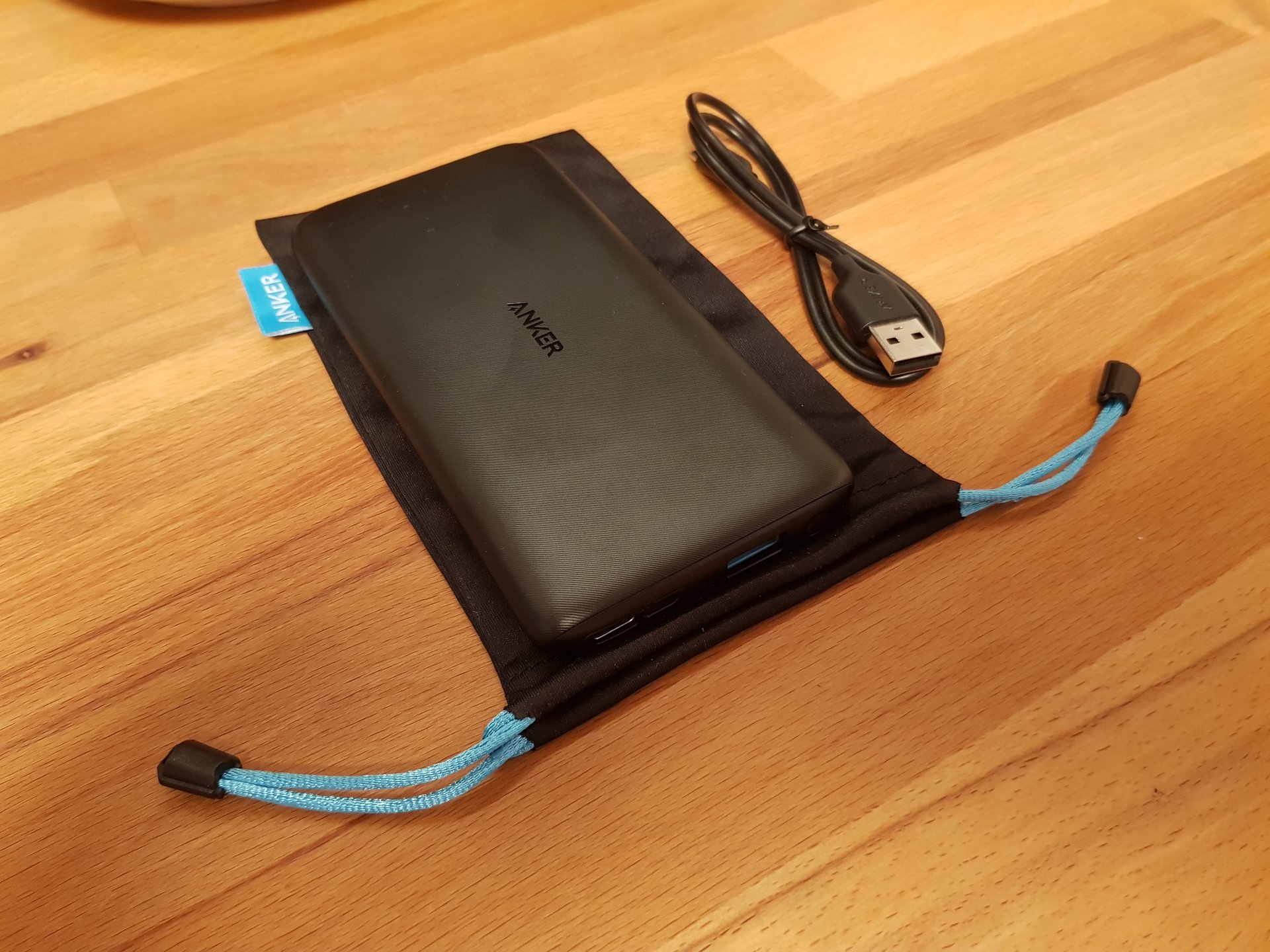

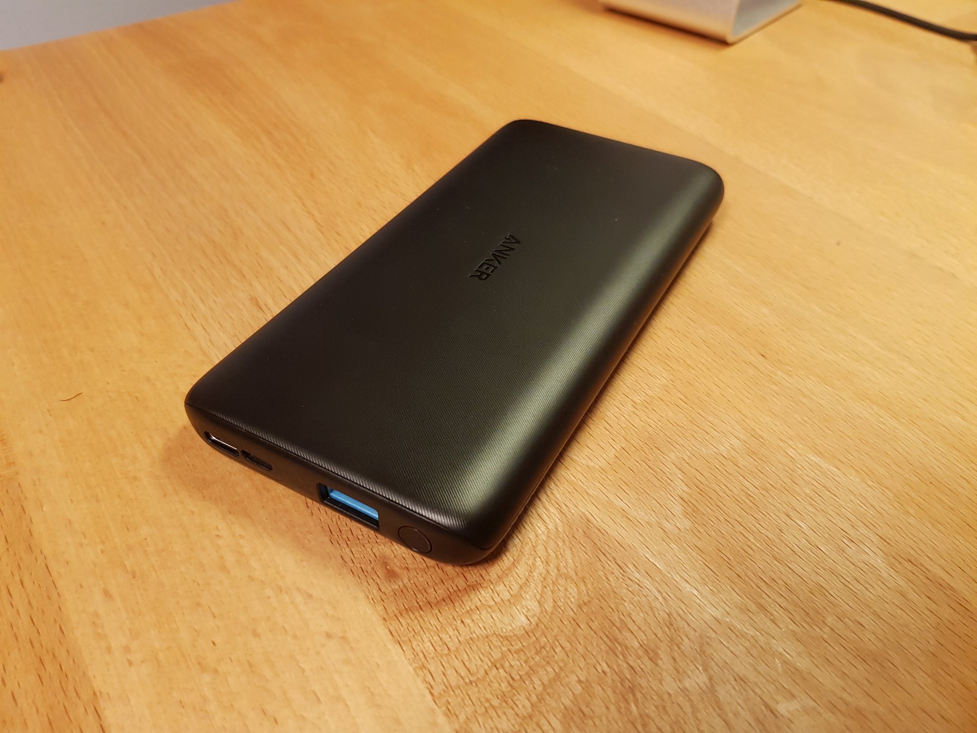

Das Aussehen der Powerbank erinnert an ein Smartphone, da die Powerbank in Breite, Höhe und Dicke und auch im
Format so aufgebaut ist wie heutige Smartphones. Die genauen Maße sind: (144 x 72 x 14,5) mm und das Gewicht beträgt 211 g.

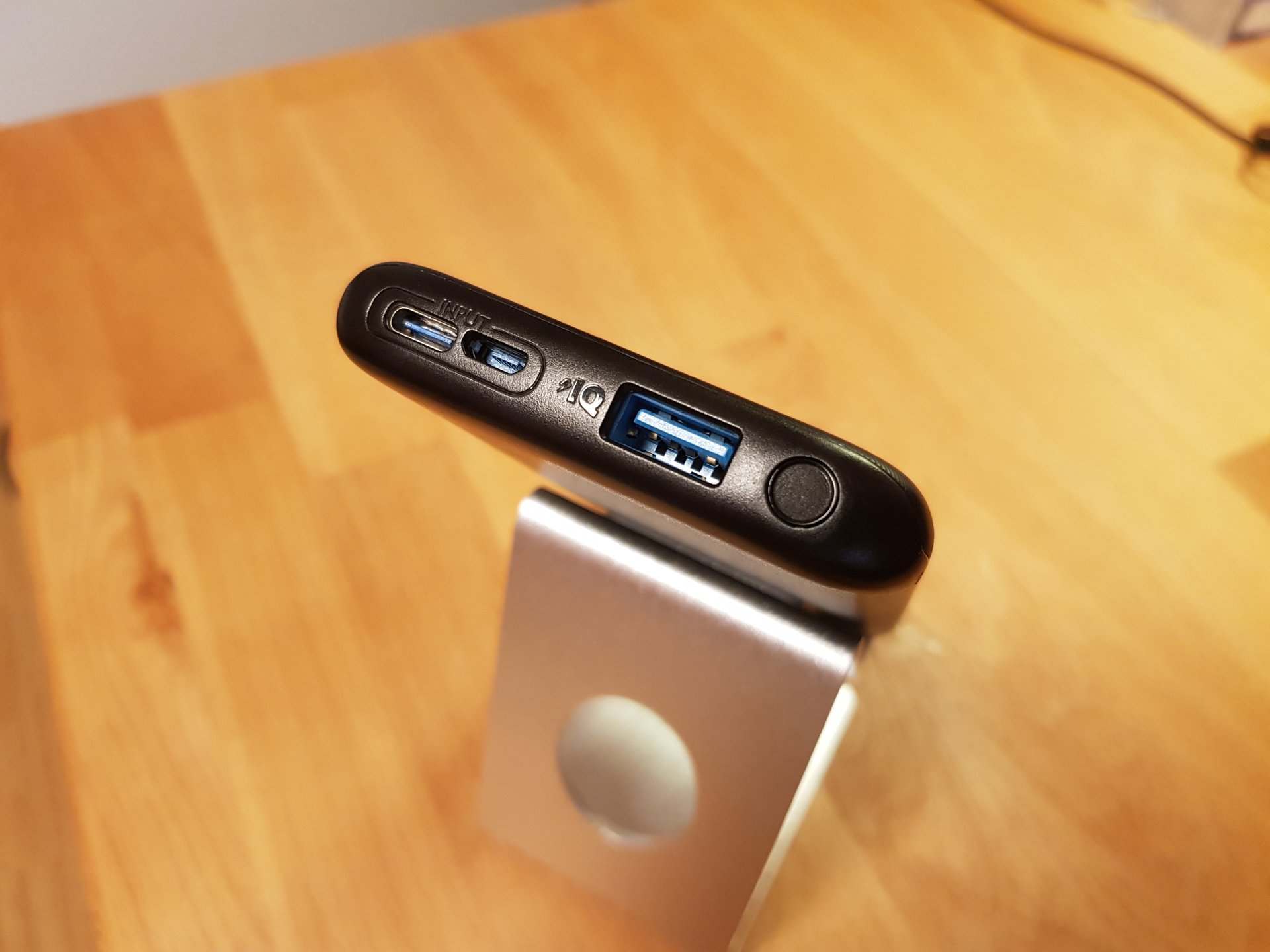

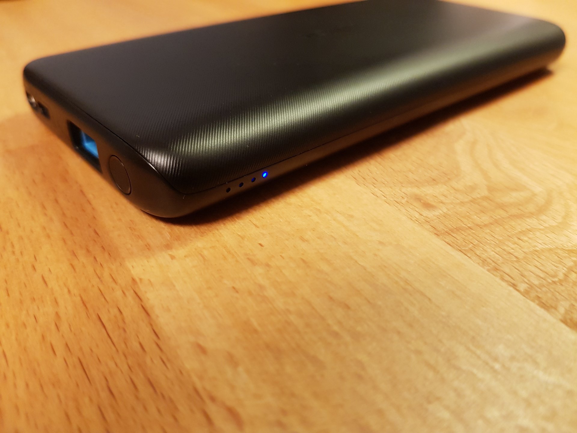

Das Gehäuse der Powerbank besteht aus Kunststoff und ist auf der Oberseite fein geriffelt, wodurch man einen besseren Griff hat. Die Unterseite ist matt und ungeriffelt. Als Anschlüsse stehen einem zwei Input (USB-C & Micro-USB) und ein Output (USB-A) Anschluss zur Verfügung und der Akkustand wird mittels vier LEDs an der rechten Seite in 25% Schritten angezeigt. Die Akkanzeige wird mit dem Knopf rechts neben dem USB-A Anschluss aktiviert.
Das Gehäuse an sich ist gut verarbeitet und weißt in meinen Augen keine Qualitätsmängel auf. Das einzige Manko des Gehäuses ist, das man durch die Riffelung Fingerabdrücke gut erkennen kann. Klingt komisch, da man das normal bei glatten Oberflächen vermutet, aber wenn man mit dem Finger drauf geht sieht man eindeutig wo man war.

Eingang (Micro-USB & USB-C): 5 Volt und 2 Ampere
Beim Laden kann aber nur einer der Stecker verwendet werden

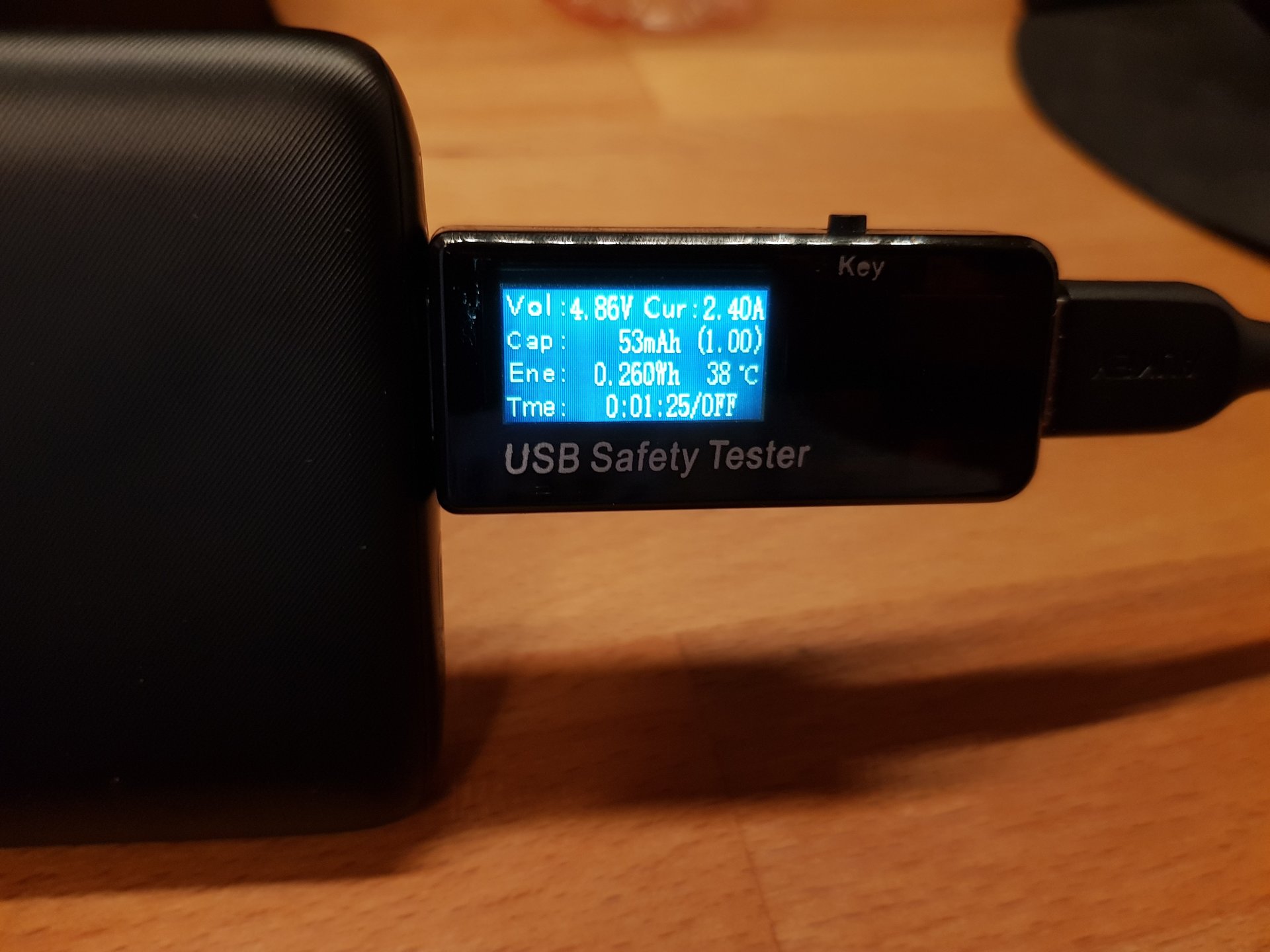

Ausgang (USB-A): 5 Volt und maximal 2,4 Ampere (habe ich auch messen können, siehe Bild)
Der Ausgang hat leider keine Quickcharge Funktion

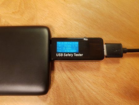

Gemessen habe ich beim 1. Entladen 6923 mAh, was 69% von der Angabe entspricht.
Differenz ist wegen der Spannungsumwandlung immer da, aber 31% sind schon etwas viel.
Normal habe ich bei meinen Powerbanks immer 20-25% Differenz messen können.
Die Ladedauer ist etwa 7 Stunden bei 2 Ampere.

+ Micro USB Kabel & Tasche dabei
