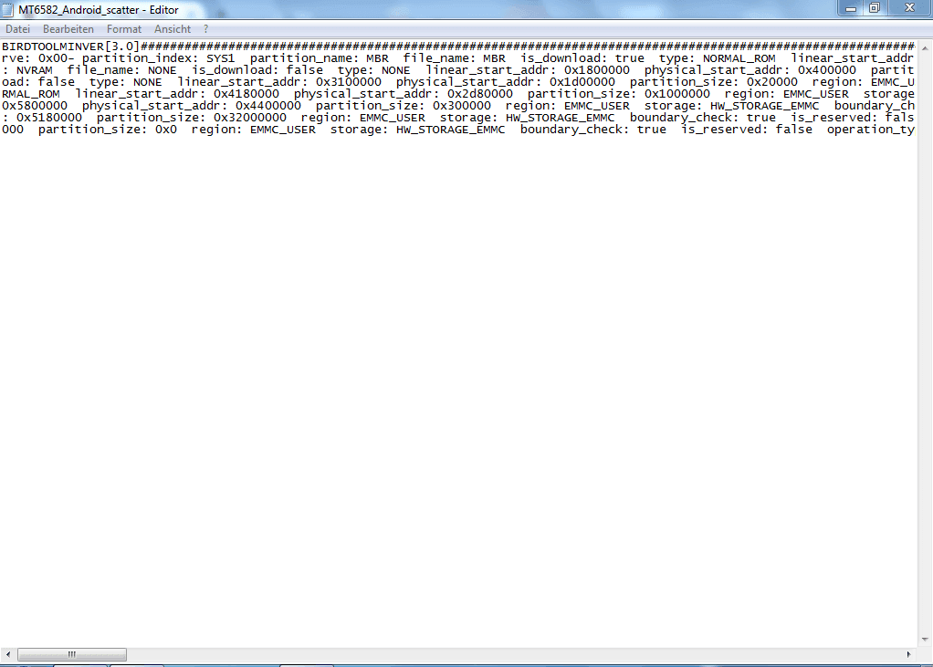

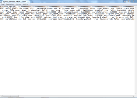

Hallo :blink: ich bn auch neu auf dem Gebiet Android und hier im Forum auch:thumbup: Ich besitze mitlerweile vier Landvo Smartphones. Ein L800 und Drei L200 das L800 läuft tadellos, ein l200 ist ganz neu und nun zu den anderen beiden... ich habe mir die dinger vor ein paar monaten gekauft und jeweils nach vierzehn tagen kam die meldung " Android wird Aktualisiert" ab da ging es los: es ständig neu apps, por... videos usw...
jetzt zu meinem Problem: ich wollte beide Handys "Flashen" habe dazu SP_Flash_Tool, MTK6582... , und MTK_ADB_Unlimate Treiber gedownloadet. alle entpackt und instaliert, wenn ich nun die MTK_Android_scatter datei im SP_Tool auswähle sagt er mir immer " incorect scatter file format" ich habe diesen Vorgang mit verschiedenen MTK Dateien ausprobiert und immer die selbe meldung bekommen. Mach ich hier was falsch???

Bei einigen Roms vom Needrom hatte ich das auch.... da musst du die erste Zeile löschen. Dazu brauchst du notepad++ oder einen anderen Linux kompatiblen Editor (google hilft) poste aber erstmal ein Scatter File wenn du es damit geöffnet hat oder häng es an deinen nächsten Beitrag an dann kann ich dir sagen ob es das ist was das Problem verursacht..... ich kann dir das dann auch hier machen habe Linux da geht das bearbeiten out of the Box.....
Linux ist soweit ich weis ein Betriebssystem, das habe ich nicht ... ich habe einen Windows Rechner (ich hoffe ich mach mich jetzt gerade nicht voll zu Ei:ohmy:)

Häng die Android scatter Datei an deinen nächsten Beitrag an und ich schau mir die dann mal an

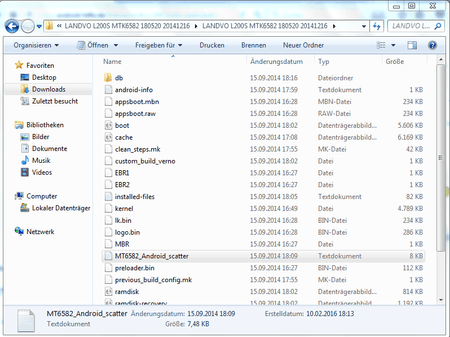

Nachdem ich jetzt das Foto auf meinem Rechner sehen konnte, (heute Nachmittag war in meiner Pause mit dem Handy) konnte ich schon sehen warum das nicht funktioniert.
Du musst dir Notepad++ für deinen Windows Rechner herunterladen und damit das Scatterfile bearbeiten. Und zwar musst du die erste Zeile (die ist nur mit Notepad++ die erste Zeile) löschen. Mit dem Windows Editor kannst du das nicht machen weil der die Datei nicht richtig darstellt. Lade dir im Zweifelsfall das ganze rom nochmal neu runter. Da du die Datei mit dem Windows Editor geöffnet hast weiss ich nicht ob die überhaupt noch benutzbar ist....
Da steht dann wenn du das richtige tool nimmst (notepad++ hier:
Notepad++ v6.8.8 - Current Version )
BIRDTOOLMINVER[3.0] in der ersten Zeile. Das muss weg.... Dann klappts auch mit dem Flashen....

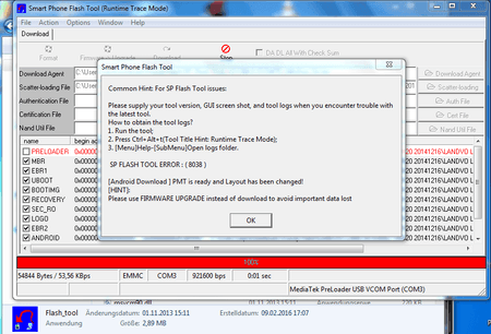

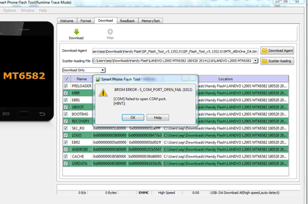

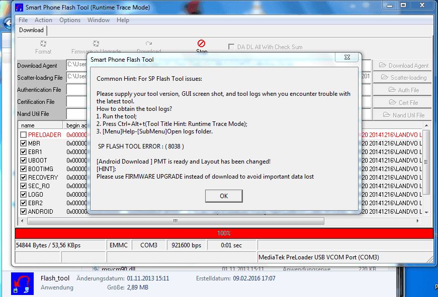

So, bis hier hat alles gut geklappt. Dafür erstmal ein großes DANKE:flapper:. Telefon ist via USB angeschlossen "USB Debugging" ist an.. sobald ich den AKKU ins Telefon stecke kommt eine Fehlermeldung ERROR 8038. :wubwub: im SP_TOOL. hab ein bisschen geGOOGLt und eine neue SP_TOOL Version soll es bringen. Brinkt sie aber nicht auch wieder ERROR :mad:. da ich drei von diesen MTK Datein habe , habe ich sie alle drei ausprobiert. Immer der selbe Fehler. Liegt es nun an den Treibern oder an der MTK Datei???:mellow:
[doublepost=1455279256,1455278771][/doublepost]Das sind die meldungen die ich meine !!!xx1.PNG xxx.PNG
Ich frage mich was du da machst... Akku ins Tel? USB Debugging an? Mach das Telefon aus. Nimm den Akku raus, starte das Flash Tool, am Besten die aktuelle Version, lade das Scatter, klick auf Download (Einstellung Download only) warte einen Moment, und verbinde dann das Handy ohne Akku mit dem USB Kabel mit dem Rechner.... dann sollte der Flashvorgang starten..... sollte das nicht klappen dann stell wie im Bild auf dem Hinweisfenster angegeben auf Firmware Upgrade, Handy wieder ab, auf Download klicken (firmware-upgrade) und dann Handy ohne eingelegten Aku wieder dran und schauen ob es dann geht.....

Ich hab mich gestern noch eine ganze Weile damit beschäftigt,:confused: und letzten endes hat es mit der ROM von msrx111 tadellos funktioniert:thumbsup:. Zu meiner Verteidigung was ich da mache: USB Debugging ein - Handy aus - Akku raus SP_Tool starten -handy an Computer - Akku rein ...läuft... so war es in meinem Toturial beschrieben . Jetzt hat ja alle geklappt:biggrin: dafür ein großes DANKE SCHÖN :biggrin:... jetzt hätte ich noch zwei fragen
