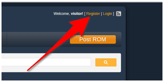

Leider muß ich gleich mal nachfragen, da ich des englischen nicht so mächtig bin und da beim linkaufruf gleich folgendes kommt: You must be logged for ROM download.
Wie muß ich mich auf dieser Seite einloggen und passiert das Laden des Roms vom PC über USB? Wäre sehr nett wenn Sie mir da mit einer Anleitung weiterhelfen könnten!
Gruß susidaisy
Um da etwas runterzuladen muß man sich dort registrieren und einloggen:

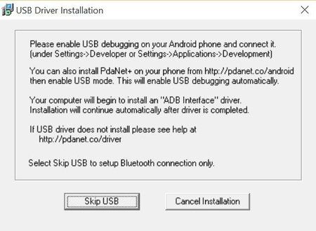

Leider funktioniert das installieren von PDANET wohl nicht korrekt. Wie kann ich enable USB debugging setzen. An meinem phone kann ich praktisch nichts mehr eingeben weil sofort schädliche apps dazwischen funken. hc_002.jpg
hier auf skip usb klicken weil du nur den treiber brauchst nicht das Programm und zum flashen brauchst du auch kein USB debugging......
