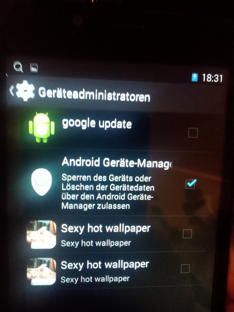

mein Sohn hat vor ein paar Wochen von seinem Opa ein Landvo L550 Geschenkt bekommen und seit heute morgen installiert es Ständig irgendwelche Apps, und schaltet das Wlan wieder ein Wenn man es ausmacht.
wir haben das Handy schon 7 mal auf Werkseinstellung zurück gesetzt, und im Boot Menü waren wir auch schon.
Es lässt sich auch nicht mit dem Pc Verbinden und Apps zum Verbinden mit dem Pc runterladen haben wir auch versucht aber er öffnet dann immer andere Apps und bricht den Download ab.
Die Apps die Installiert werden lassen sich auch nicht löschen , nur Deaktivieren aber selbst das hat nichts gebracht.
Nun sind wir Ratlos.
Ich habe mal ein Foto der Geräteadministratoren Einstellung beigefügt.
Vielleicht habt ihr ja einen Rat, mein Sohn ist sehr Traurig nun :(

China Handy? Die Firmware neu flashen sollte Trojaner platt machen, allerdings habe ich keine Ahnung ob du eine Rom und ein Flash Tool findest, und ob es überhaupt eine Anleitung gibt. Wie lange hat er das Handy schon? Wenn es direkt am Anfang war, kann es sein, dass der hersteller vielleicht Roms mit Trojanern aufspielt
Wenn es so ist, hilft nur ein neues Handy

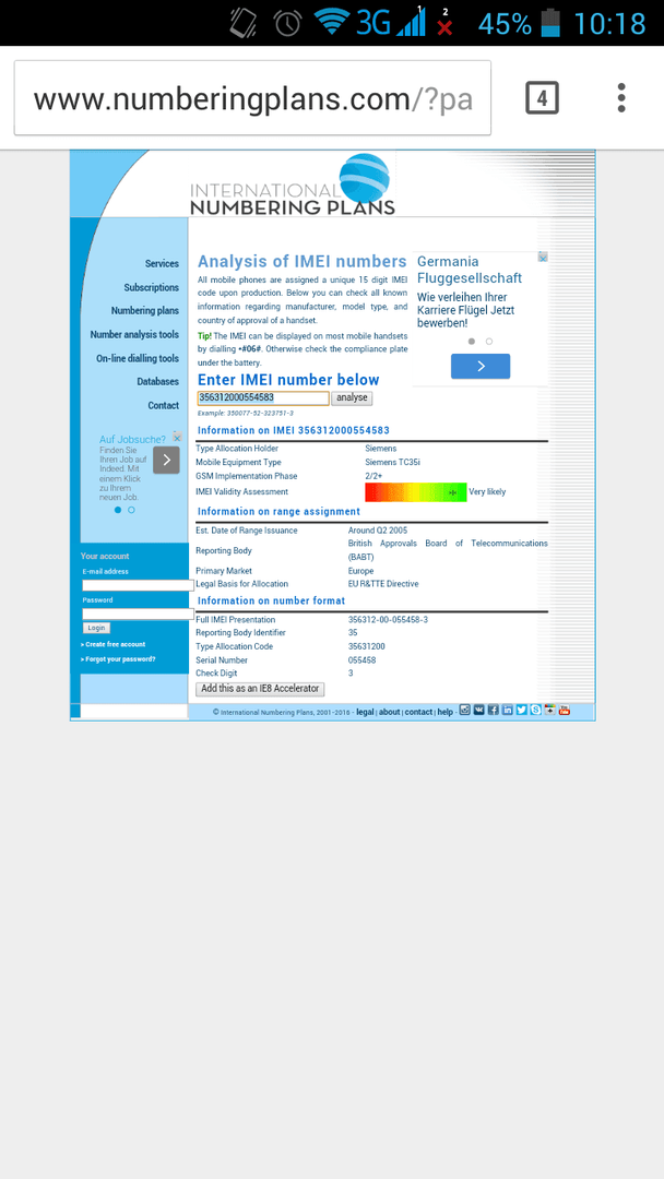

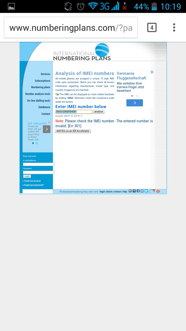

Sind denn die Imei gültig?
Ich habe grade mal online einen Imei test gemacht und füge die Screenshots hinzu :)

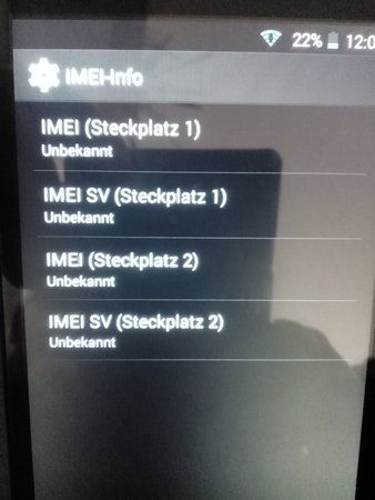

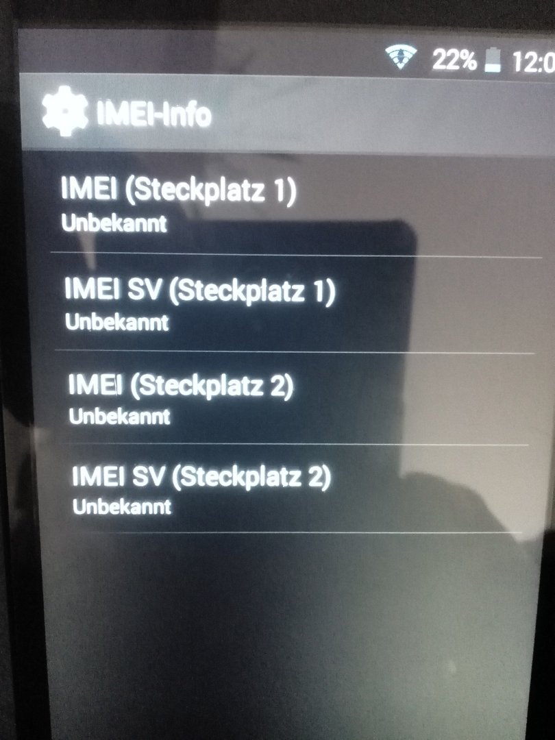

Einstellungen / über das Telefon / Status / IMEI Info werden da die Imei angezeigt?
Das steht das Imei 1 und Imei 2 unbekannt sind
Dann sind die IMEI weg.... ist das Tel gerootet?
Wenn ja chamelephon aus dem Playstore installieren und die IMEI damit wiederherstellen die stehen normalerweise im Batteriefach des Handys. Wenn Handy nicht gerootet ist das Handy zunächst rooten.....

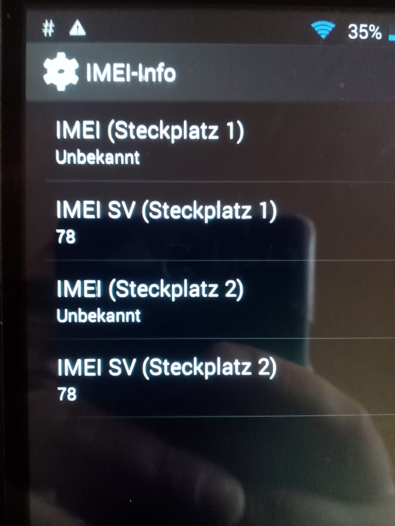

Dann versuche es mal mit den MTK Droid tools.....
Es hat leider auch nicht geholfen, mit Mobileuncle tools habe ich es auch versucht aber keine Chance.

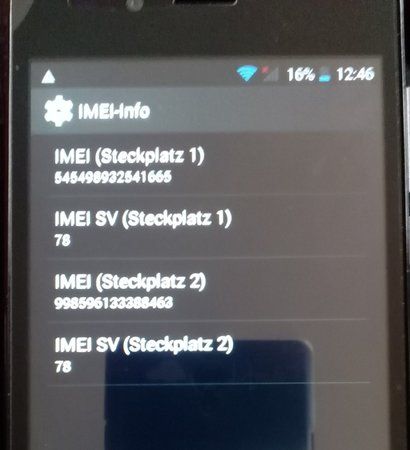

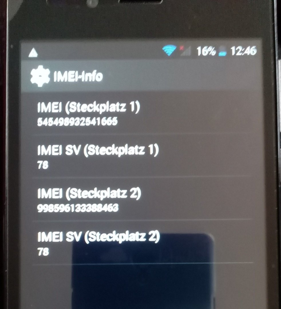

Also dass es mit Mobileuncle nicht geht habe ich auch feststellen müssen. Aber mit einer von den beiden anderen geht es immer..... Sicher dass du root und super su drauf hast und die App auch root rechte hat? mit einem root checker mal geschaut ob der root auch korrekt eingerichtet ist?
Also ob ich root drauf habe weiß ug nicht aber super su ist drauf, er hat jetzt wieder Imei Nummer aber baut kein Jetzt auf :/
Ich bin totaler Laie was solche Dinge angeht :lol:
so sollte das Netz auch wieder gehen.... wenn die Imeis korrekt sind..... das kannst nur du wissen.... allerdings sind bei mir beide IMEI sehr ähnlich (bis auf die letzten drei oder vier Stellen... bist du sicher dass du die richtigen eingegeben hast? Und wie ist Super Su auf dein Telefon gekommen? Nur aus dem Playstore installieren reicht nicht....
