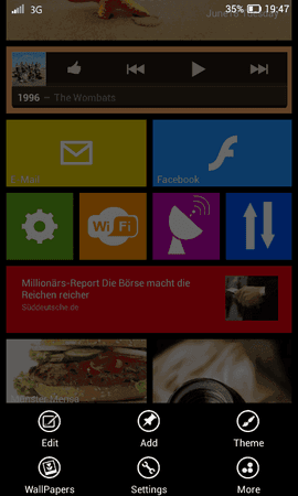

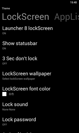

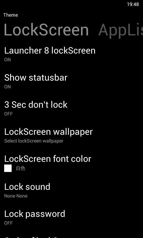

So stellt ihr die Benachrichtigungen in den Kacheln, der Statusleiste oder auf dem Lockscreen dar:

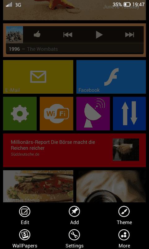

1. vom Hauptbildschirm aus nach rechts wischen. Dann erscheint dieses Menü. Drück hier auf Theme:
attachment.php

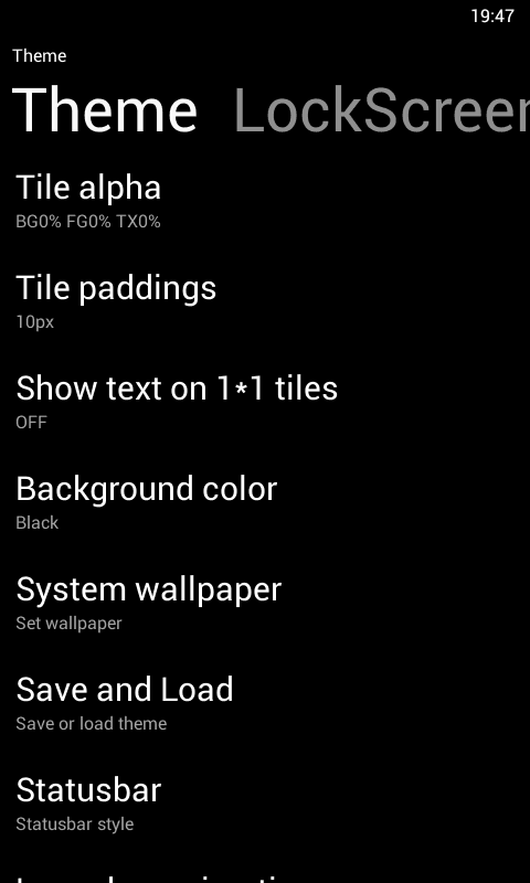

Es erscheint folgendes Bild. Evtl nach untenscrollen. Hier drückt ihr auf Statusbar:
attachment.php

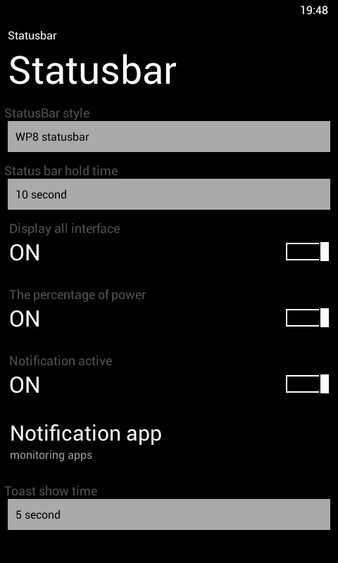

Folgendes Bild erscheint und ihr stellt erstmasl alles genau so ein, wie zu erkennen:
attachment.php

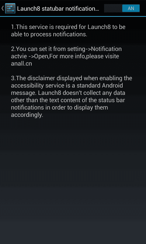

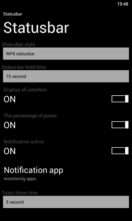

Wenn ihr den Schalter bei Notification active auf On stellt, solltet ihr in dieses Menü kommen:
attachment.php

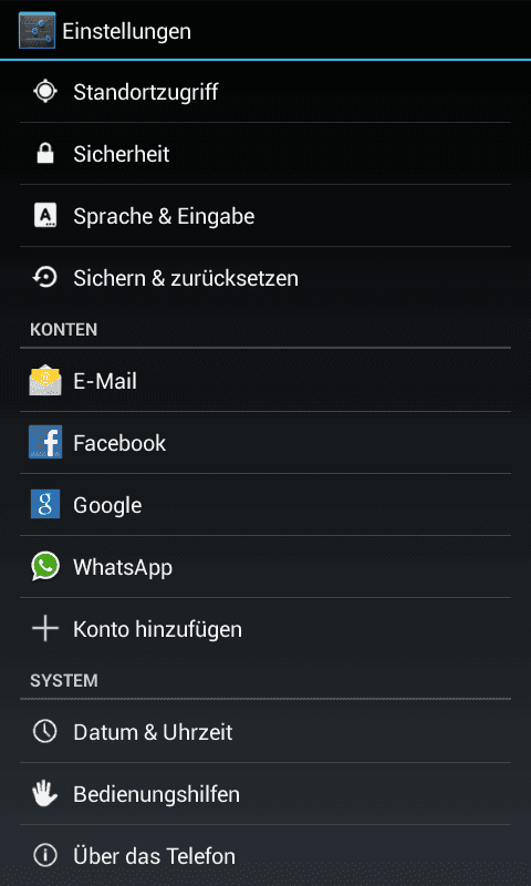

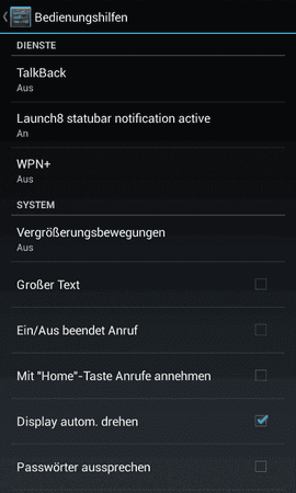

Werdet ihr nicht automatisch hier hin weitergeleitet, geht in die Systemsettings dann auf Bedienungshilfe oder so ähnlich.

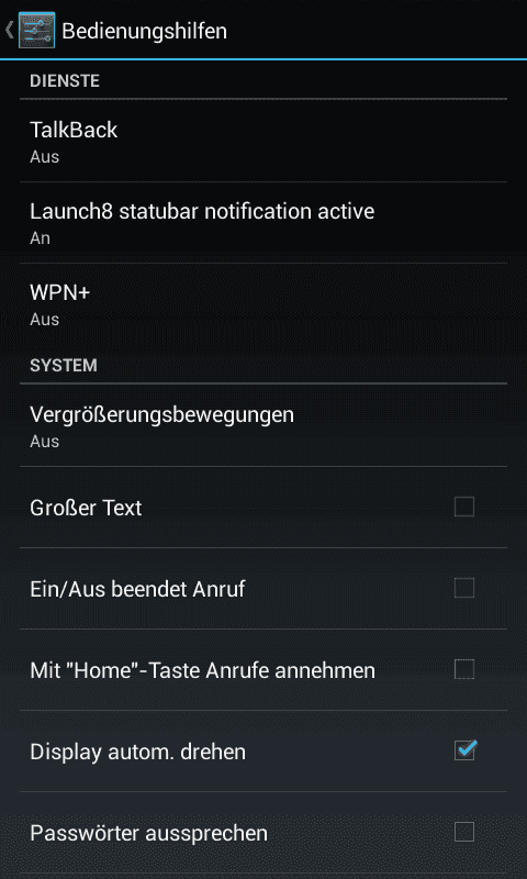

Hier drück ihr auf Launcher8 Statusbar Notification active und ihr gelangt hier hin:
attachment.php
Oben rechts in der Ecke von Aus auf AN stellen und erscheinende Meldung bestätigen.

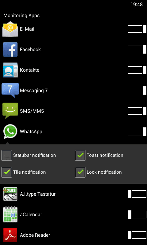

Jetzt geht es wieder zurück in die Theme einstellungen, wieder unter Statusbar, wie auf den ersten Bildern beschrieben. Drückt diesmal auf Notification App. Eigentlich sollten jetzt nahezu alle Apps aufgelistet werden:
attachment.php
Bei allen Apps von denen ihr Meldungen erhalten wollt drückt ihr rechts auf das symbol, so dass der Schalter nach rechts zeigt. Jetzt drückt ihr nochmal direkt auf die App (in diesem Fall Whatsapp) Wollt ihr nun Infos in der Statusbar, macht den Haken bei Statusbar notification rein. Toast notification ist ein Infofeld das am oberen Rand für ein paar Sekunden erscheint. Tile Notification ist die Anzahl die in der jeweiligen Kachel dargestellt wird und Lock notification, die info auf dem Lockscreen.

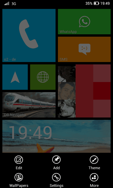

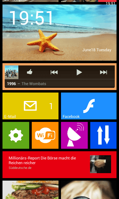

Mehr hab ich auch nicht eingestellt, und es sieht dann so bei mir aus. In diesem Falle bei einer neuen Email:
attachment.php
Die Größe der Kacheln sollte auch genau so sein, da sonst die Zahl hinter dem Icon verschwindet.
