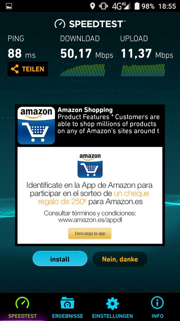

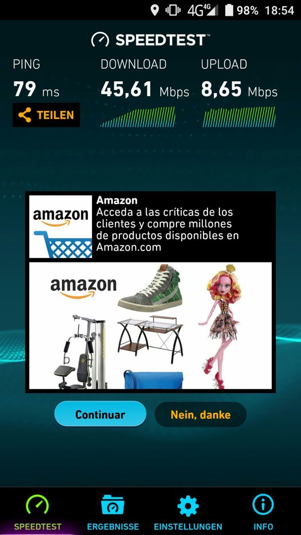

Ich habe das nun mal am Ulefone meiner Frau getestet, 4G funktioniert auch mit deaktiviertem Band 20, ist nur ein bisschen langsamer, aber ok.
