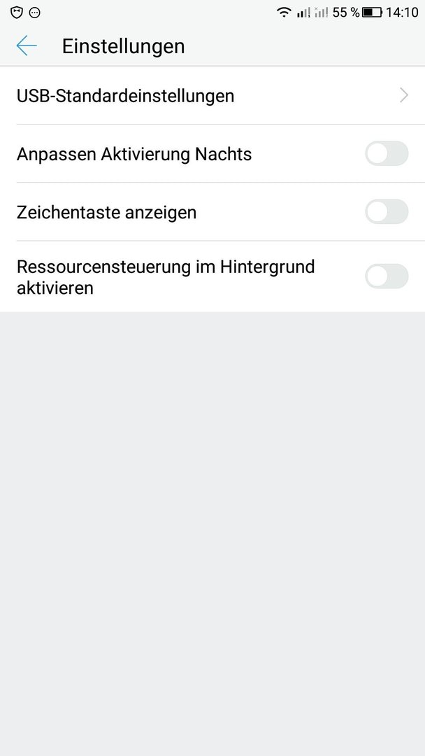

Hast du im Telefonanrufmodus *#*#46360000#*#* eingeben und die Hintergrund Ressourcen Steuerung deaktiviert?

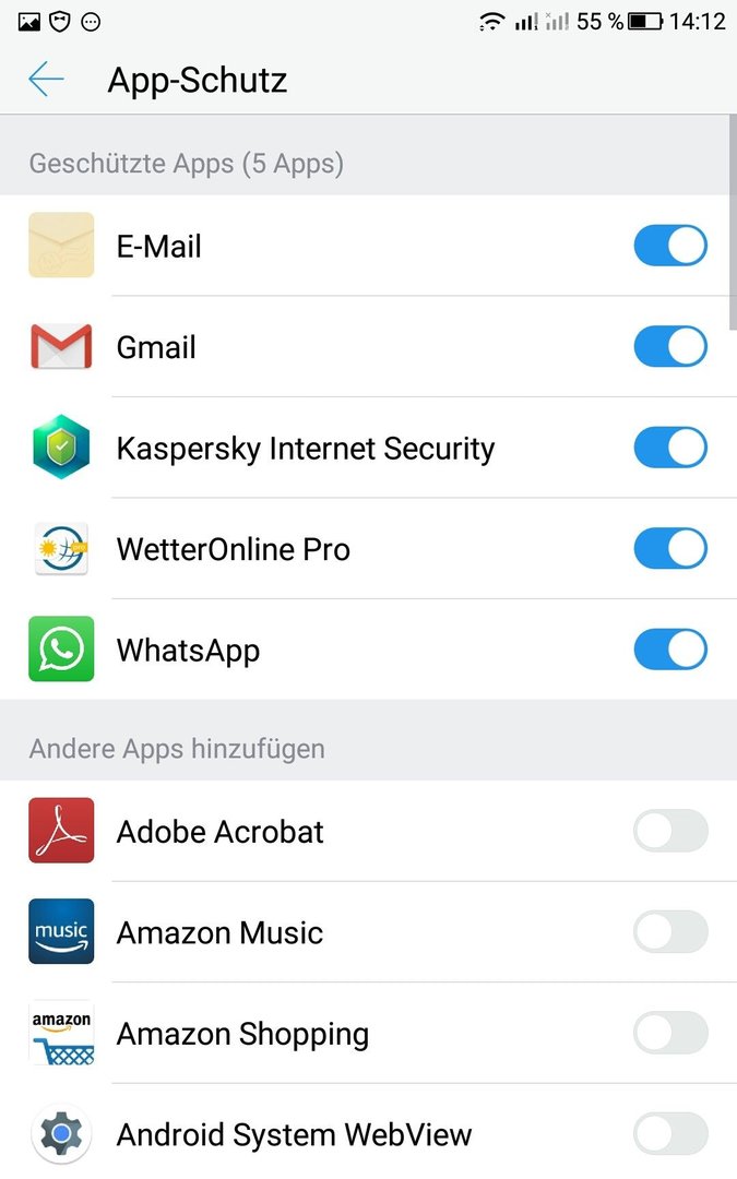

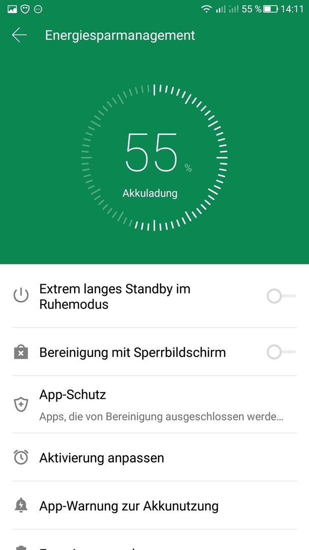

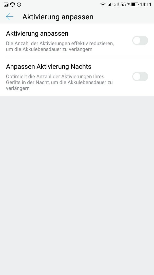

Dann im Telefonmanager diese Einstellungen gemacht:
Die jeweilige App in den App Schutz geben.
Mit diesen Einstellungen sollte es klappen.
Dann im Telefonmanager diese Einstellungen gemacht:Anhang anzeigen 617788 Anhang anzeigen 617789 Anhang anzeigen 617790

Danke für deine schnelle Antwort!!!
Die Einstellungen wo du geschickt hast habe ich irgendwann mal alle so eingestellt. Das komische ist nur das sich die Einstellung mit der Nummer Eingabe geändert hat. Warum bzw wann auch immer. Darum bin ich auch nicht darauf gekommen.
Dank deinem Tip habe ich nochmal nachgeschaut und es bemerkt.
Jetzt scheint es wieder zu funktionieren.
Danke nochmal für deinen Hinweis!!
