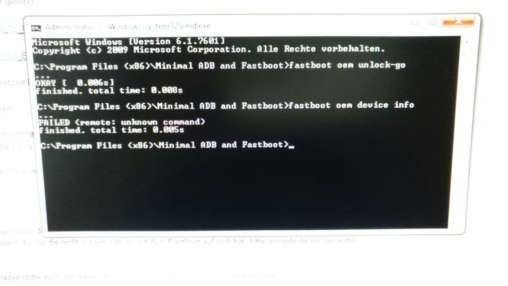

Das Phone OHNE Kabel in den Bootloader, dann erst USB Kabel anschließen. Wenn es immer noch nicht geht, hast du in den Entwickler Menü auch OEM Bootloader aktiviert? Wenn es dann immer noch nicht geht, Google mal nach adp Treiber und installiere es unter Windows... Dann muss es klappen.
E
elkatronix
Achso, wenn du im Bootloader bist und Kabel angeschlossen hast, im fastboot Verzeichnis die *.bat starten und es öffnet sich der Command, dann Befehl ausführen: fastboot flash recovery twrp.img

Kein Problem:) also, du hast in diesem Thread unter meinem ersten Post den Fastboot Ordner herunter geladen, ich gehe jetzt mal davon aus. In diesem Verzeichnis liegen Daten, unter anderem die twrp.img. Um es flashen zu können, musst du dann mit dem Befehl: fastboot flash recovery twrp.img, den Flashvorgang ausführen. Diesen Befehl hämmerst du in die Windows Eingabeaufforderung (auch "cmd" genannt) ein. Damit die Datei twrp.img auch gefunden wird, so musst du dich in diesem fastboot Ordner befinden. Am einfachsten ist es also, in diesem Verzeichnis, wo sich also die twrp.img befindet, die ausführbare Datei mit der Endung *.exe oder *.bat mit doppelklick zu starten. Dann dein Phone OHNE USB Verbindung in denn Bootloader bringen, dann erst Verbindung mit USB herstellen und mit dem Befehl:
den Flashvorgang anschieben.
