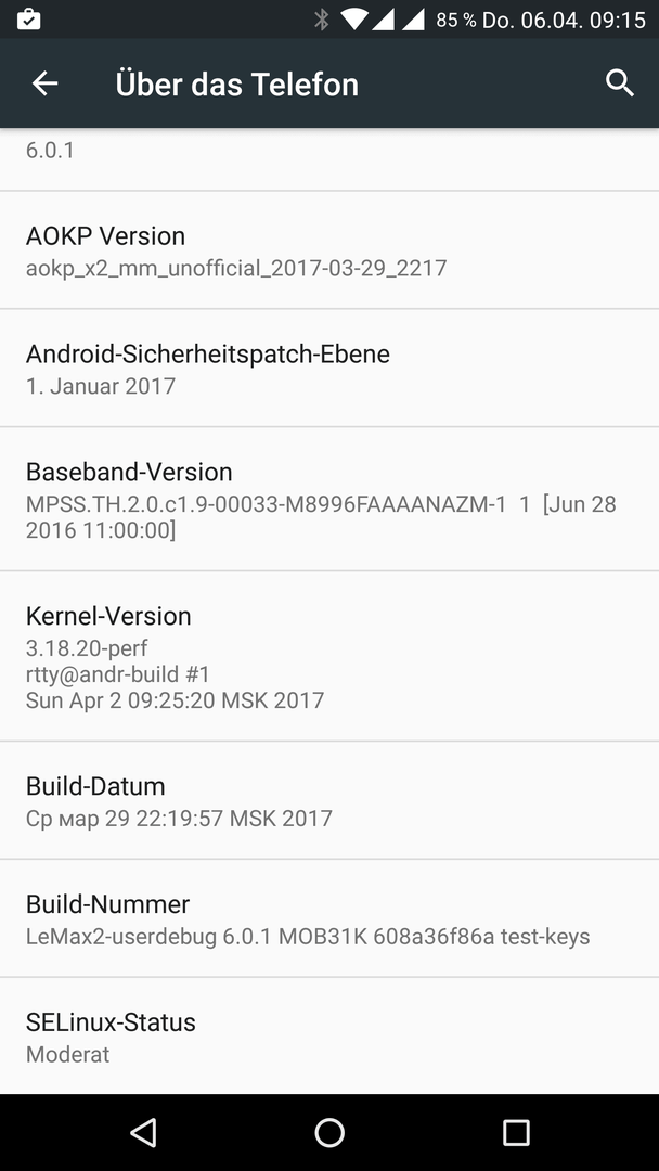

In der Version vom 25.03 mit Mokee-Kernel hatte ich auch noch Antutu-Werte von 157.270 Punkten.
Jetzt habe ich die Version vom 29.03 und auch den Mokee-Kernel nachträglich installiert, jedoch sind die Antutu Werte auf 153.621 Punkte gefallen (was zunächst nicht schlimm ist) und der Stromverbrauch kommt mir (gefühlt) höher vor. Ich frage mich jedoch, ob der Kernel-Download hier wirklich der Gleiche (will sagen aus den gleichen Sourcen erstellte) ist, wie der Kernel, der in der Version vom 25.03 drin war...

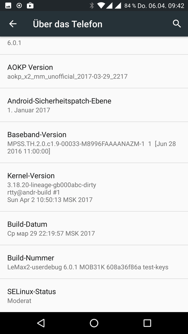

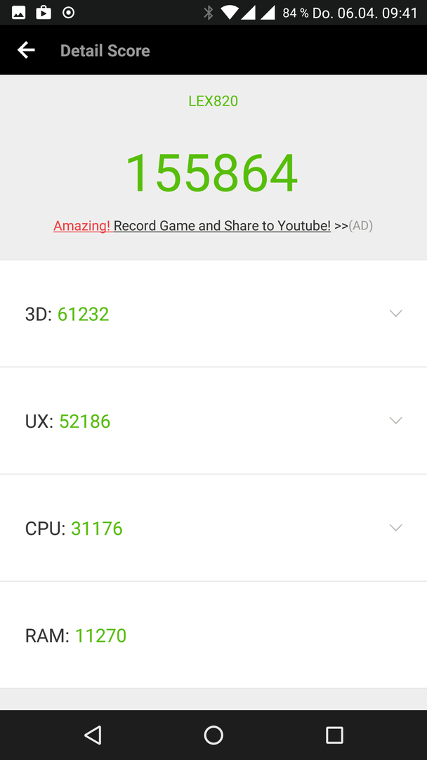

Ich habe mir jetzt mal den LOS-Kernel installiert.
Die Performance ist nicht messbar schlechter als beim Mokee Kernel.
Mal sehen was die Batterie macht...
