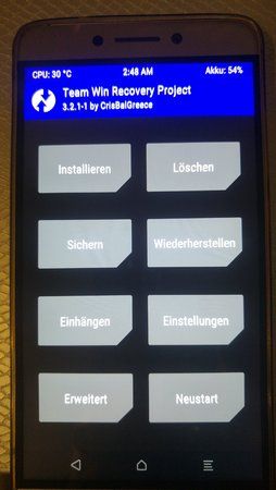

Wo zeigt die TWRP "device not rooted"? Das tut es normal nicht! Welches TWRP hast dur drauf? Aktuell ist die 3.2.1 ...Mach mal ein Foto von der Meldung:)

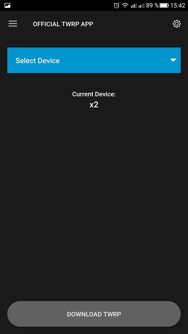

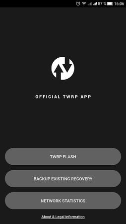

Jetzt weiß ich was du meintest:scared:, den 3.2.1.0 habe ich drauf. Wenn ich dann auf TWRP Flash gehe, kann ich den x2 downloaden. Macht er und bestätigt es auch.
Dann passiert nichts mehr, wenn ich oben links ins Menü gehe und einmal hin und her klicke um wieder auf Bild 1 zu kommen, erscheint kurz "device not rooted"
und verschwindet sofort wieder. Dein Bild kommt erst gar nicht

Neee, er hat die Recovery garnicht drauf, sondern nur die TWRP App. Ich denke das geht so nicht. Starte das Phone mal mit gedrückter "Lauter-Taste und Power" (Beider gedrückt halten beim Start bis da steht "recovery". Wenn das nicht ins TWRP startet, dann:
Lade Die die Cuoco one-Klick ROM und flashe die über den PC. Dann hast Du automatisch twrp.
