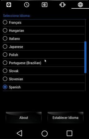

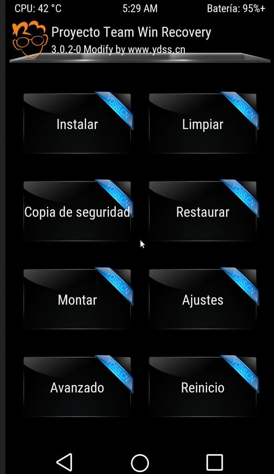

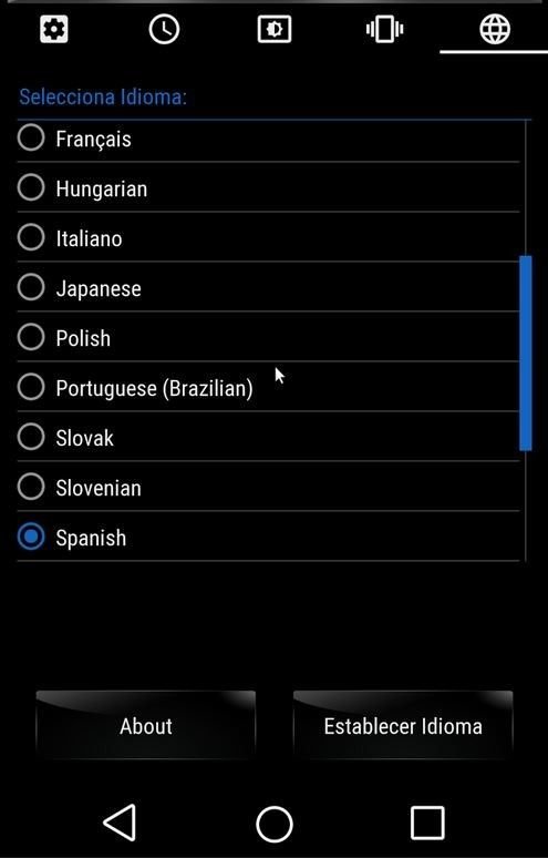

Kann da nicht wirklich was umstellen, wenn alles auf Chinesisch ist.
im TWRP Sprache auswählen:
- 2. Reiter/Taste (Ajustes siehe Bilddatei) unten re (von beiden Spalten)
- dann oben ganz re auf dem GLOBUS auswählen> Sprache kann mann auswählen, re nach oben oder unten schieben...
