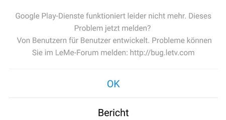

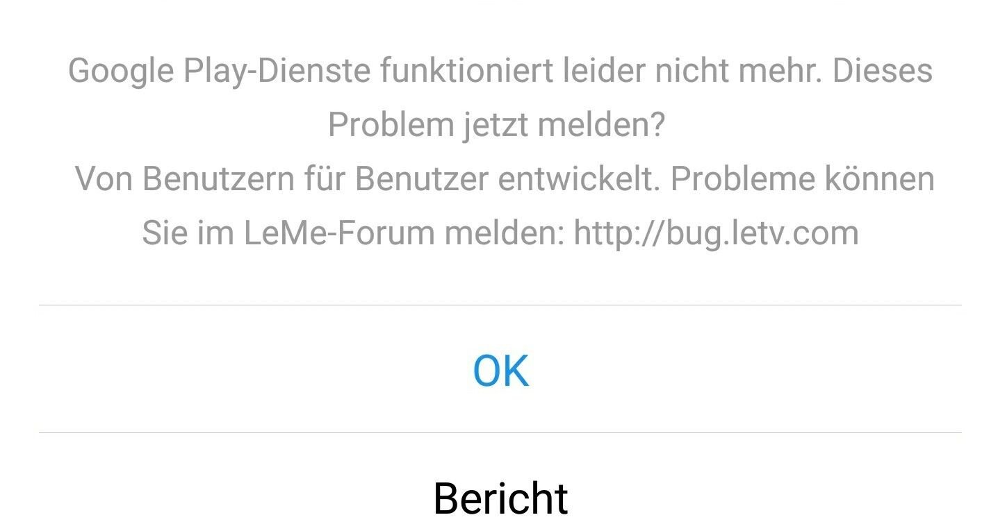

Habe das gleiche Problem, aber nicht nur bei Änderungen, sondern im laufenden Betrieb. Egal, ob ich gerade in einer App drin bin oder im Internet surfe, kommt diese Fehlermeldung.
Allerdings habe ich keine Rom installiert. Das Problem besteht seit EUI 5.9.026S
