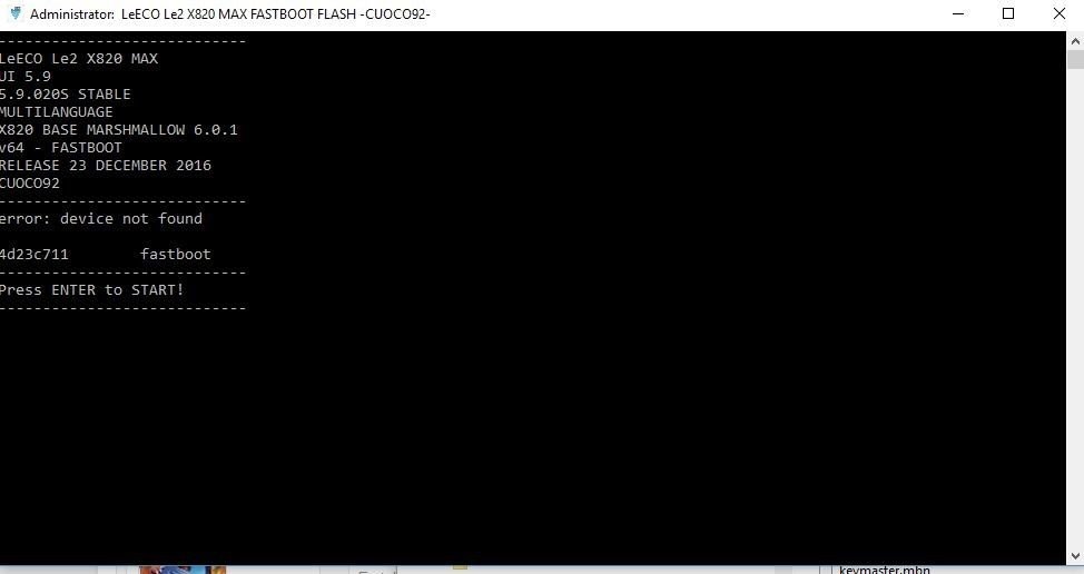

habe das so gemacht wie von dir beschrieben, nur dass ich die Exe als admin ausgeführt habe. Allerdings hat mit das CMD gesagt -device nicht erkannt. Aber da ja TWRP zu installieren gin habe ich dennoch enter gedrückt. Dann lief im CMD einiges runter und stand unten wieder auf "Enter zum flash". Da habe ich das Gerät abgemacht und gestartet.... nix geht mehr.
Ich dachte, der Brick selbst gehört unbedingt nicht hierher .. daher der neue Thread

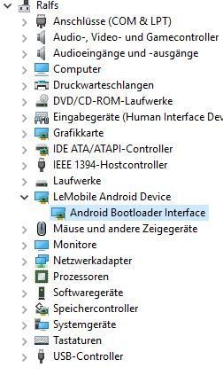

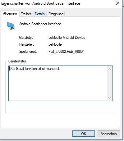

Versuche es nochmal es stand erst auf Device nicht erkannt und später "Enter zum flash" ich denke mal das du vielleicht zu schnell warst weil wenn dort steht "Enter zum flash" dann muss dein PC das handy erkannt haben . Versuch es nochmal und rufe den Gerätemanager auf dort siehst du ob dein PC das Handy erkennt und wenn nicht dann musst du nochmal die Treiber deinstallieren und neu installieren.
Ich habe eben nochmal die Treiber des Gerätes installiert. Trotzdem kommt beim Flash der Bildschirm: Unbenannt.JPG
Das ist ein Treiber problem ich meine dort müsste MTP Device stehen . Deinstalliere mal alle treiber schließe das Handy an ruf den Gerätemanager auf und warte bis die treiber installiert wurden und starte dann die LE...exe
Habe ich eben schon genau so gemacht.... Vorher stand sogad ADB-Device. Urigerweise geht ja das TWRP rüberflashen. Bin gerade echt ratlos.

Dann muss die Rom auch gehen versuche mal eine andere Cucuo Fastboot LE_X2_X820_STABLE_020S_20161223_FSB_CUOCO92.7z | by Cuoco92 *Official Release* for LeEco Le2 Max X820 wieder entpacken und die LE....exe starten handy in Fastboot starten und das gleiche nochmal .
Vielleicht gibt es bei der V65 einen Fehler

ich habe mir die andere Cuoco heruntergelden und genau so geflasht wie vorher. Auch hier stand erstmal "error: Device not found". Dann "Enter". Dieses mal lief im CMD wesentlich länger die Fortschrittsanzeige. Als dann die Meldung kam "Taste drücken zum reboot" fiel mir ein Stein vom herzen.
Das Starten der Rom hat gefühlt ewig gedauert. Ich dachte schon wieder an einen Loop, aber auf einmal wurde die SIM.... abgefragt und alles gut!
