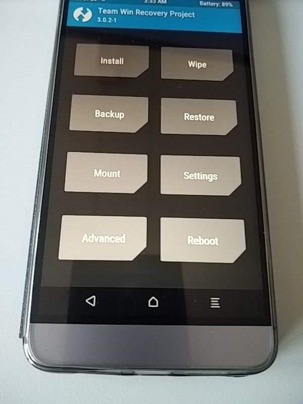

Was passiert mit den Tasten im TWRP?
Ich werde mal ein TWRP aufspielen und schauen. Auf meinem OP2 gehen die kapazitiven Schaltflächen im Recovery nicht, da gibt es nur Navigationsschaltflächen auf dem Display. Sollte das beim Le Max2 anders sein?
Ja, im TRWP gehen die Buttons. Wie hast Du denn bisher die ROMs gewechselt?
Ich sehe im TWRP nur die Schaltflächen auf dem Display, der Rest bleibt dunkel und ohne Funktion.
