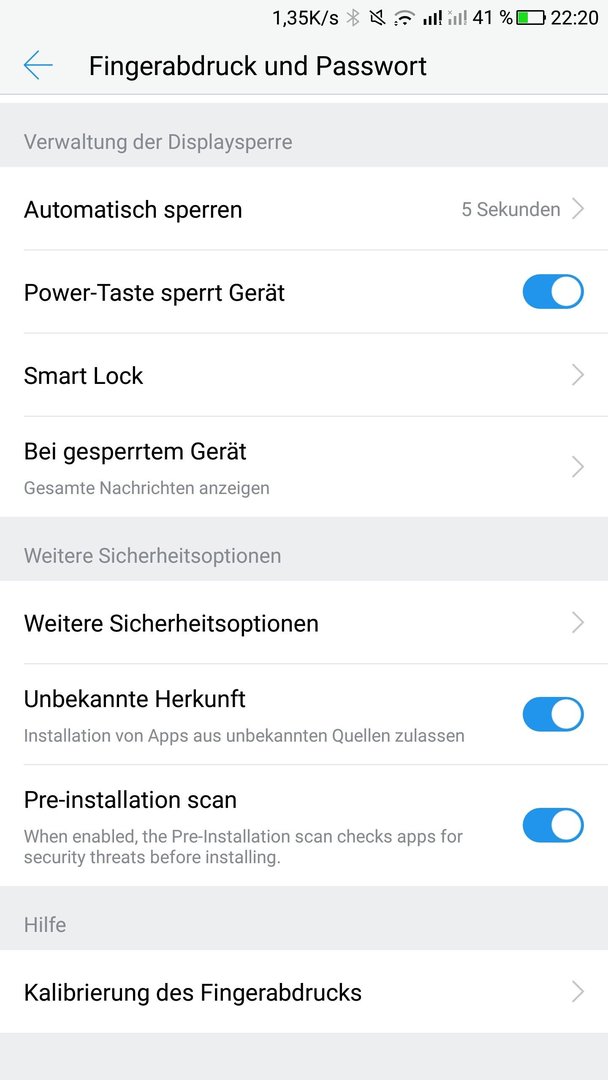

Fingerabdruck kalibrieren geht über das Menü in den Einstellungen. Nicht bei Fingerabdruck hinzufügen, sondern weiter unten.
[doublepost=1499458931,1499458732][/doublepost]Siehe hier
