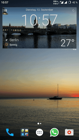

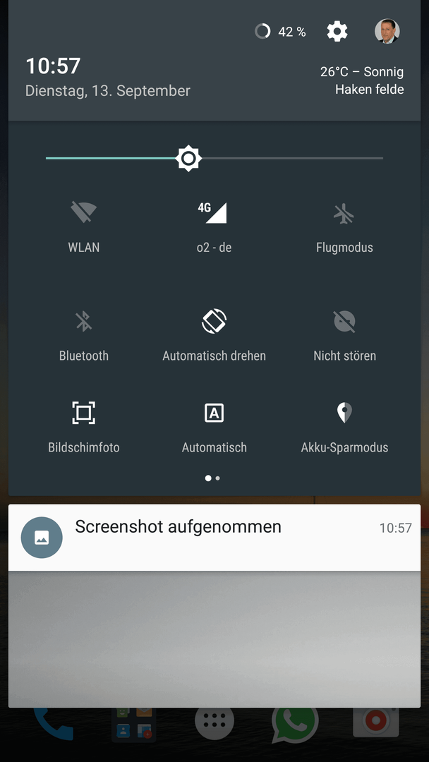

Ich habe die 6/64 GB Version und ich habe 4G/LTE und nutze diese über O2.
aber deins unterstützt dann definitiv das band 20 oder du bist einer der glücklichen die in einem Ballungsraum leben in dem 02, ich glaube LTE 2600 anbieten? Das meiste wird, so habe ich es gelesen bei 02 aber über die 800er frequenz angeboten ? Du siehst es ist mein wunder dass ich ziemlich verwirrt bin, seufz...
6/64GB >
FDD-LTE: 2100, 1900, 1800, 1700, 850, 2600, 900, 700, 800
TDD LTE: 2600, 1900, 2300, 2500
LTE-Frequenzen mit 800- , 1800- und 2600-MHz, die sind wichtig und zwar im Division Duplexing (FDD-LTE) Bereich. Das kann sowohl das 4/32 und das 6/64 GB Max2. Also noch einmal: Mach Dir keine Sorgen, es wird viel geredet. Lass Dich nicht verunsichern. Das Max2 6/64 kann 4GB/LTE... ich nutze es seit 2 Monaten und bin in gesamt D unterwegs.
