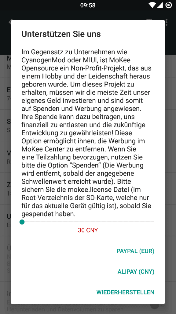

@Mikehop ,
...unkompliziert.
Phone mit USB/PC verbinden, dann wird das Phone erkannt.
Datei einfach hinüber kopieren und irgendwo sichern wo Du sie wiederfindest.
Die Lizenz liegt frei ohne in irgendeinem Ordner versteckt zu sein.
Aufspielen ist auch leicht. Nur einfach in den inneren Speicher zurück kopieren. Da wo sie auch vorher lag.
Ob das bei einem Wechsel des Phones aber klappt...glaube ich nicht...weiß es aber nicht genau. Es könnte sein, das das Phone wie jedes Gerät das sich mit dem iNetz verbindet seine eindeutige Kennung dabei mit überträgt. Wenn das passiert geht die Übertragung nicht zu einem anderen Phone. Dann ist sie(Lizenz) Hardware bezogen gekoppelt.
Viel Spaß.
VG
Heiner

[doublepost=1484732270,1484730006][/doublepost]Es ist gerade ein Update (18.01.) rausgekommen. Kann ich auch einfach das OTA-Update-File runterladen und im TWRP flashen?
Hat das schon wer versucht? Dürfte ja nichts anderes sein, als das was der Mokee-Updater macht.

Ja Endergebnis sollte das gleiche sein.
Warum nutzt Du den Komfort des MoKee Updates nicht?
VG
Heiner

Ich habe heute gespendet.
Ich finde es sollte einem schon ein paar Euro wert sein wenn man eine Rom gut findet.
Du hattest recht die Lizenz ist Gerätegebunden, habe die Lizenz an einem anderen Phone (ZUK Z2) mit Mokee getestet aber da nimmt er die Lizenz nicht an.
Reaktionen: HeinerkannKeiner
