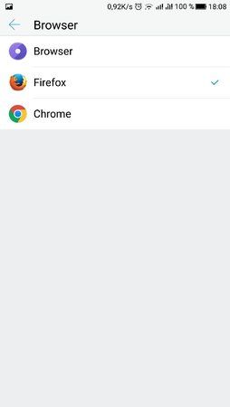

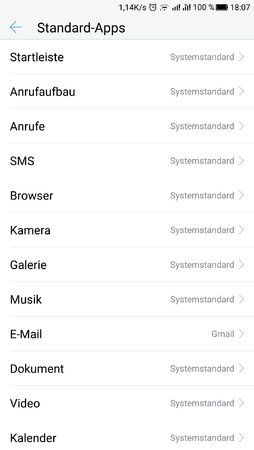

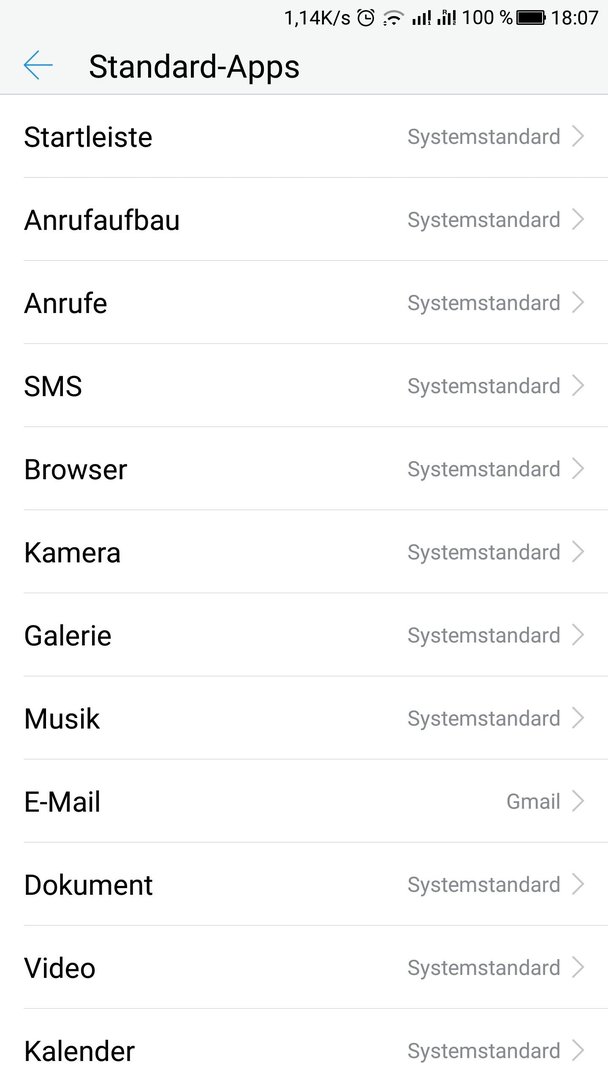

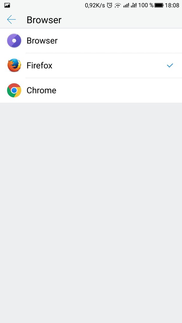

Nach Installation 26s ist zwar die Einstellung eines anderen Standardbrowsers möglich, Es öffnet sich aber stets der Standardbrowser zusätzlich starten da irgendwelche ungewünschte Seiten.
Tritt das auch bei anderen auf?
Wenn ich dich richtig verstehe, dann beschreibst du die Situation, wenn du aus irgendeinem Programm einen Link aufrufst? Ich habe das gerade mal mit Mydealz getestet und einen Deal-Link aus Mydealz aufgerufen. Bei mir kann ich dann auswählen, ob ich den Standard-Browser oder den zusätzlich installierten Chrome öffnen will....wenn ich Chrome auswähle, startet der auch. Und dann kommen auch keine anderen Seiten. Habe mir deshalb auch noch keine weiteren Gedanken dazu gemacht.
Hast du mal im Rechte-Management etc. die Berechtigungen für den Standard-Browser und die ganzen vorinstallierten China-Apps bearbeitet?
Genau das meine ich.
Egal welchen Browser ich auswähle, es wird immer auf den internen Browser zugegriffen.
Habe die Rechte schon mal komplett zurück gesetzt, den internen Browser gekillt ( dann kommt nicht mal eine Fehlermeldung, es wird auch kein alternativer Browser abgefragt).
Egal ob ich Chrome oder Firefox auswähle.
Was mich erstaunt, ausser bei Mail wird immer der Standard angezeigt, obwohl ich bei einigen Anwendungen eine andere App ausgewählt habe.
