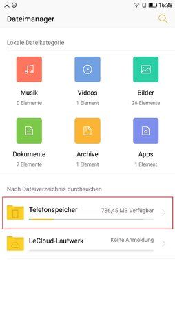

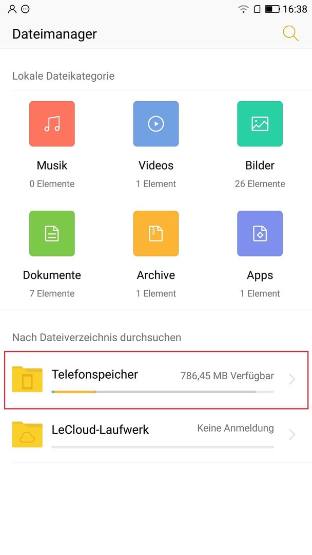

1. Der Dateimanager (hier finde ich den Balken unter Telefonspeicher im roten Feld etwas komisch. Dieser ist ca 1/5 orange und ca 3/5 dunkelgrau ausgefüllt..das letzte Stück hellgrau müsste der freie Speicher sein. Aber was soll das dunkelgraue?? )

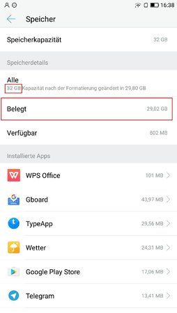

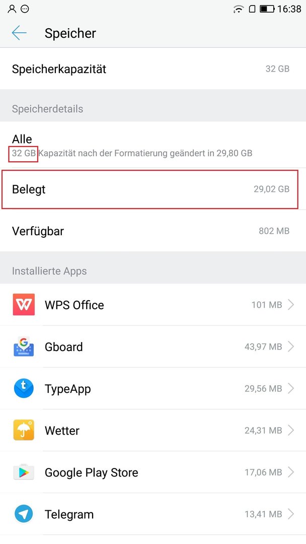

2. Speicher unter Einstellungen.

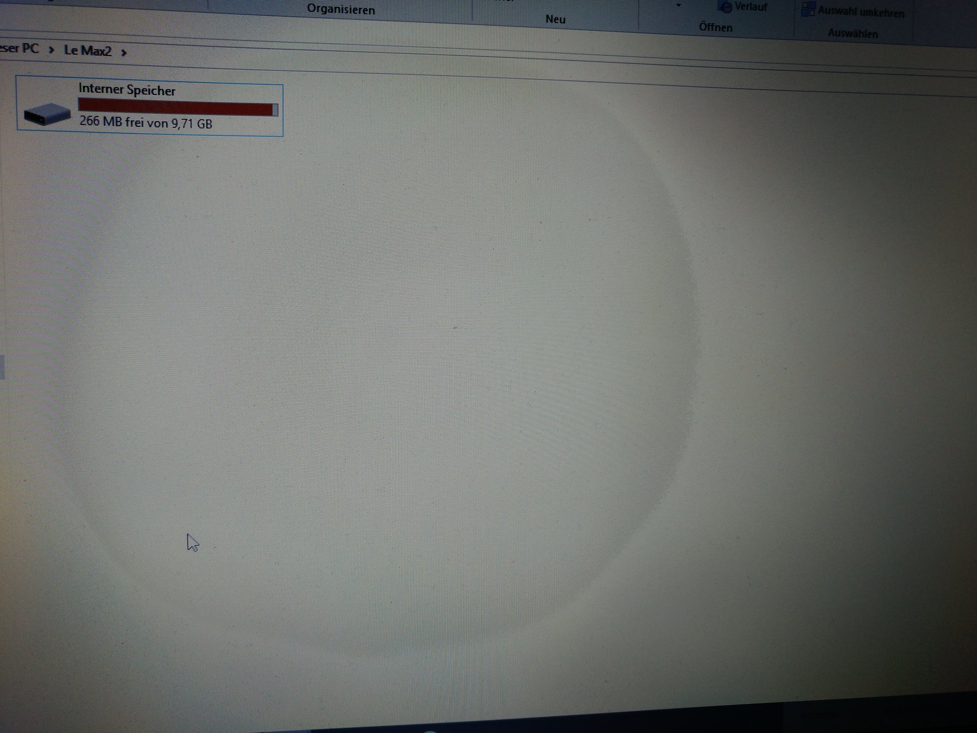

Habe das Gerät jetzt nochmals angeschlossen. Es zeigt mir wirklich an dass es voll ist allerdings ist mir jetzt noch was aufgefallen. Das Gerät soll laut Rechner nicht mehr als 10 GB haben :confused2::confused2::confused2: (Screenshot im Anhang)
Wenn ich alle Ordner markiere und auf Eigenschaften klicke zeigt es mir ca 8,5 GB Speichergröße an.
