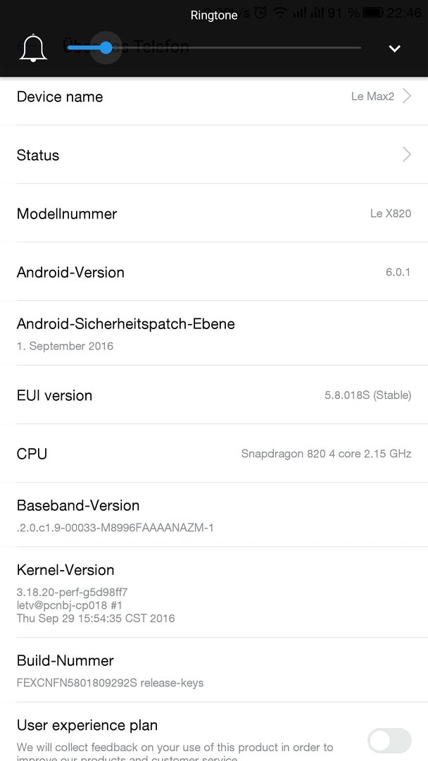

Zuerst musst du uns verraten ob deine Version ein Shop-Rom, das originale chinesische oder das Indische Rom ist und ob du die originale Recovery oder twrp hast
Ich hab das Handy nicht modifiziert und auf gearbest gekauft, somit vermutlich ist es die Shop Rom ?. Wo prüfe ich die genaue Rom- Art?
Poste ein Screenshot von Systemeinstellungen, über das Telefon
CN Basis, 5.8 18s.
Entweder du landest die offizielle chinesische 5.9.20S, benennst du sie zu "update.zip" und Aktualisiert du in der Originale Recovery oder du lädst eine custom entschlankte Rom runter und flasht du sie in der twrp Recovery. Natürlich muss du vorher TWRP flashen. Kann sein das GearBest sogar twrp geflasht hat.
