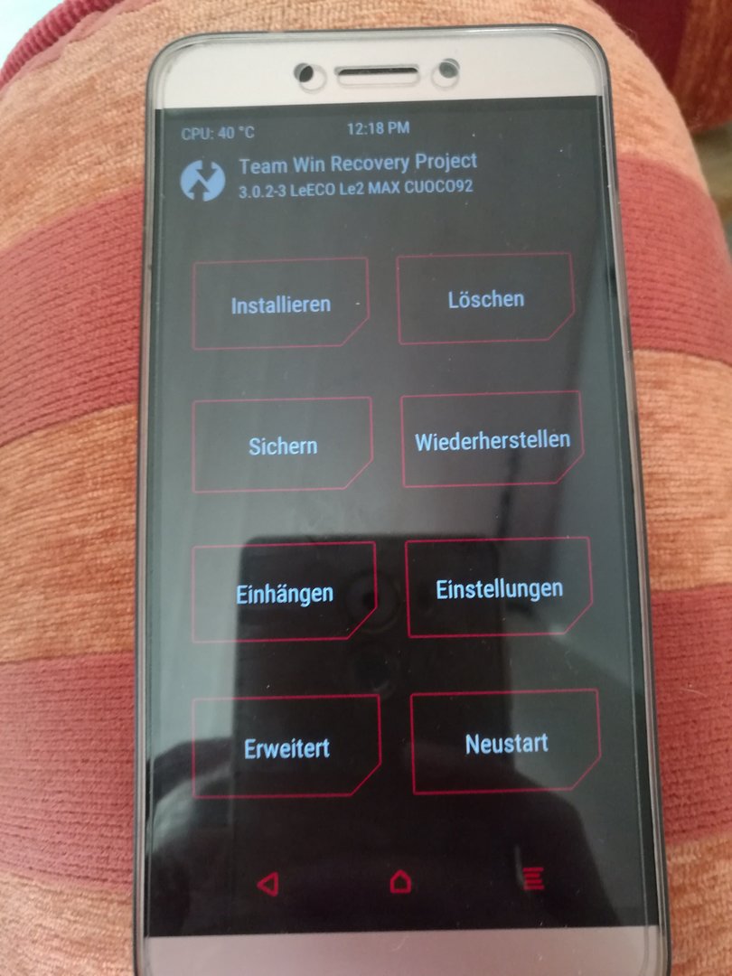

power und Lautstärke plus
Oh, perfekt, danke!! ☺️☺️☺️☺️Und was muss ich jetzt drücken????
Jetzt würde ich an deiner Stelle ein neues ROM flashen, z. B. [EUI Rom] [Telegram_Gruppe .20] [x820] [5.9.21S (446D)]
- Zur Sicherheit machst du ein Nandroid Backup vom gesamten Inhalt deines Telefons (vermutlich unter dem Punkt "Sichern")
- Jetzt löschst du nochmal den gesamten Inhalt des Telefons (=machst ein Full Wipe) - vermutlich unter dem Punkt "Löschen")
- Du lädst das ROM herunter und speicherst es auf deinem Telefon - unter "erweitert" sollte es möglich sein, dass Telefon als USB Wechselmedium (ähnlich eines USB Sticks) mit dem PC zu verbinden.
- Jetzt gehst du auf Installieren und wählst die ROM Datei (falls du gefragt wirst, kannst du den cache noch löschen lassen - aber kein Full Wipe!)
- Starte das Handy neu
Nun sollte alles klappen :) Der 1. Boot kann evtl. etwas länger dauern (auch 10 Minuten wären jetzt nichts so besonders).
Ich habe das jetzt allerdings ganz allgemein geschrieben, ich habe mein Le Max 2 selbst noch nicht, kenne daher die TWRP Version nicht genau (wo sich was findet). Vielleicht kann mich ggf. auch jemand berichtigen. Kaputt machen kannst du aber nichts.

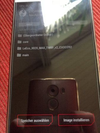

So, ich habe - hoffe ich - die richtige ROM installiert. Jetzt kann ich die aber auf dem Handy über TWRP installieren. Wenn ich auf Install gehe, dann sehe ich das Programm. Und wenn ich darauf gehe, kommt immer nur zip oder image installieren. Und nun???? Ich habe 2 Bilder davon angefügt.
Vielen Dank!!

@Mandolinenelfe
Du hast das twrp recovery runter geladen und nicht die rom
Hier ist die Rom MEGA diese runter laden aufs Handy kopieren und installieren fertig
Nimm lieber diese Telegram. ROM die ist neuer.
MEGA
https://mega.nz/#!94gmRLTK!gl7ZqzCr13C7RI3gf7NOjtRhbnvLSrVvsz-lWUB2ii4
Du kannst die ROM auch vom USB-Stick installieren, sofern Du einen OTG-Adapter hast (USB / USB-C).
Vorgehen wenn Du die ROM als .ZIP hast:
1. Am besten alles Wipen im TWRP.Wenn Du noch keine Daten auf dem Gerät hast, auch den internal Storage und das System.
2. Dann Installiere die ZIP. (Nicht das Image!) Die ZIP-Datei nicht entpacken. Das macht TWRP alleine.
Damit sollte Dein Handy dann locker durchstarten. :)
