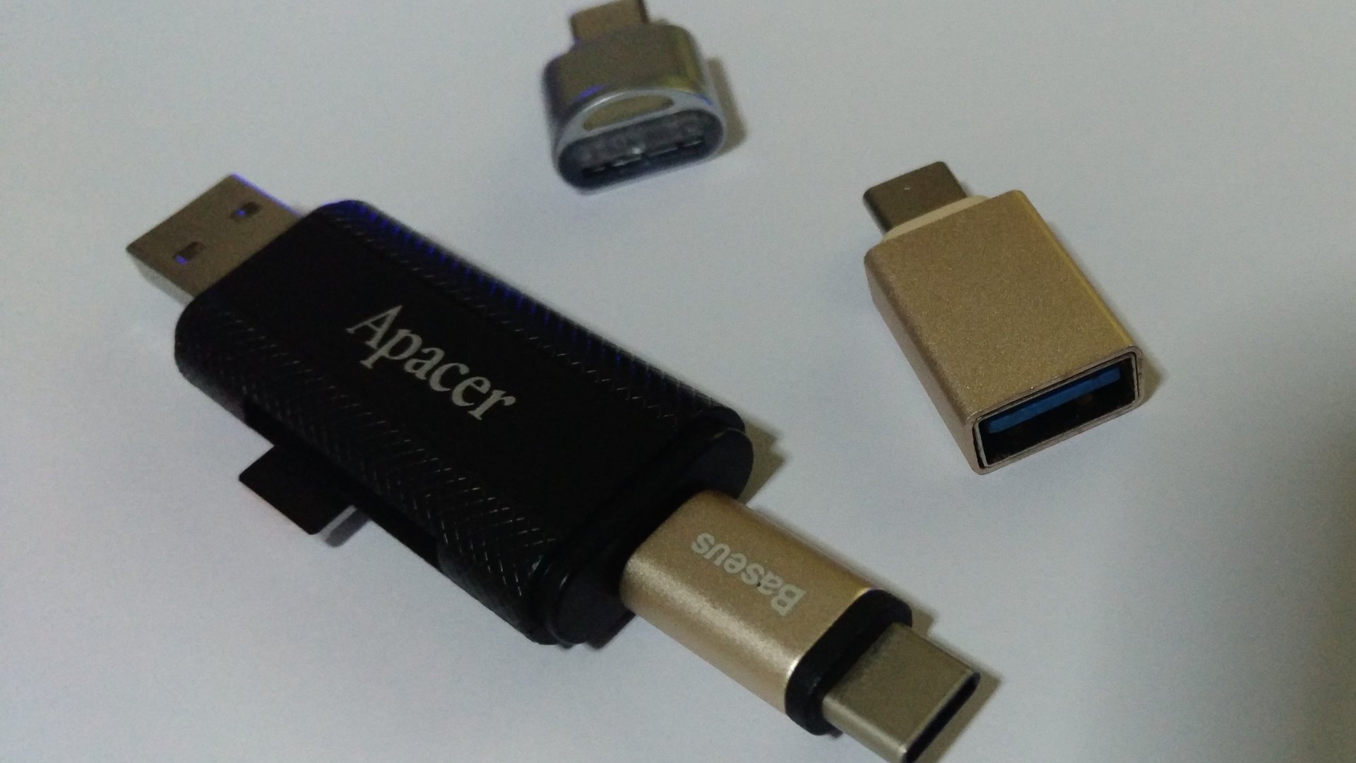

Ich hatte mir vor einigen Tagen eine Samsung 64GB SD-Card zugelegt. Eine Sicherung bekomme ich mit einem kleinen Cardreader, USB- C mit Micro-SDCard, nicht mit TWRP 3.1.1-0 darauf. OTG kann nicht eingebunden werden.
Heute nun einen USB CardReader, hat zusätzlich Micro-USB Stecker, gekauft. Damit will mein TWRP aber auch nicht .
Zuvor hatte ich mir einen USB-OTG Adapter zu USB-C zugelegt. Dort einen USB Stick angeschlossen und der Stick wurde bei TWRP eingebunden und ich konnte eine Sicherung machen.
Warum das eine geht und das andere nicht? keine Ahnung.
Auf jeden Fall ist eine Sicherung mit TWRP und einem USB-Stick möglich.
[doublepost=1517230690,1517224855][/doublepost]Ich hätte wohl noch etwas warten sollen mit meinem vorherigen Beitrag.
Nun weiß ich warum das eine geht und das andere nicht. Es ist in meinem Fall das Format der Speicher Sticks/Karten. Es muss FAT32 sein.
Mein USB Stick war FAT 32, daher kein Problem. Ich selbst konnte die neue Samsung Karte mit meinem uralten Hama Kartenleser nicht formatieren. Bin dann zum Shop, wo ich die Karte gekauft habe. Dort wurde die Samsung SD-Karte mit NTFS formatiert (warum nicht FAT32? ist halt in Thailand). Heute wollte ich die Karte am Windows 10-PC mit FAT32 formatieren, ich hatte aber nur NTFS und exFAT zur Auswahl. Da habe ich
es mit exFat gemacht. Im SmartPhone wurde sie als Fehler gemeldet und eine Formatierung vorgeschlagen. Das habe ich gemacht und nun war die Karte FAT32 formatiert.
Jetzt wird die SD_Karte mit dem USB-OTG zu USB-C und dem neuen Kartenleser und auch mit dem Kartenleser mit USB-C eingebunden.
