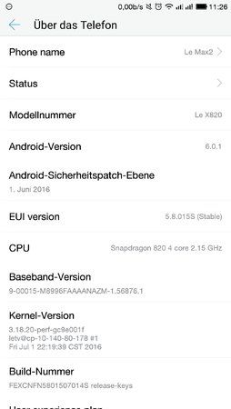

Hi.
Habe mein lemax2 6gb/128gb von geekbuying gestern erhalten. Scheiss Shop by the way. Aber anderes Thema.
Hab leider keine Update Funktion, dafür Google app store schon drauf und kein China Krams. Alles auf deutsch. Screenshot der Version hängt dran.
Was mich nervt: keine Updates?! Und Fingerprint geht gar nicht. Hab jetzt schon häufiger gelesen dass das an Rom Versionen liegt.
Würde gerne auf die 16er China Version.
Geht das mit der oben von erwi5 beschriebenen Methode?
