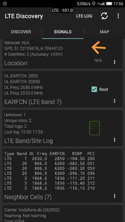

Da mein Le Max 2 offenbar große Probleme damit hat, Netz zu finden und zu halten bzw. sinnvoll zu wechseln, mal eine allgemein Frage in die Runde der Le Max 2 Besitzer:
1. Wie gut findet euer Le Max 2 Netz?
a) zum Telefonieren
b) Internet
2. Was für einen Vertrag / Prepaid etc. habt ihr, mit oder ohne LTE?
3. Wie handelt euer Le Max 2 den Wechsel zwischen Stationen / Bändern / 2G-3G-4G? Klappt neben LTE auch H/H+, EDGE?
4. Könnt ihr mit der App LTE Discovery mal beobachten, wie sich das Handy hinsichtlich Empfangsstärke / RSRP-Wert verhält? Insbesondere, ob es von einer Band-3 oder 7-LTE-Station mit schlechtem RSRP-Wert zu einer Band-20-Station mit gutem RSRP wechselt oder in der schlechten bleibt? (Bänder erkennt LTE Discovery nur mit root).
Zu meinem Le Max 2: Es kann offenbar sowohl alle 3 LTE-Bänder empfangen und bei gutem Empfang auch nutzen, bevorzugt aber schlecht empfangene Band 3/7-Stationen gegenüber sehr guten Band-20-Empfang. UMTS wird irgendwie stiefmütterlich behandelt, EDGE funktioniert fast nie, es komme gar keine Daten. Ein "attempt to restore cell radio" bei den debug tools von LTE Discovery bringt meist ein Einbuchen in eine gute LTE-20-Stationen, so dass ich eine Weile mobiles Internet habe, wechselt dann aber nach kurzer Zeit in LTE-3 mit einem RSRP von -115 dBm und gar keiner Übertragung.
