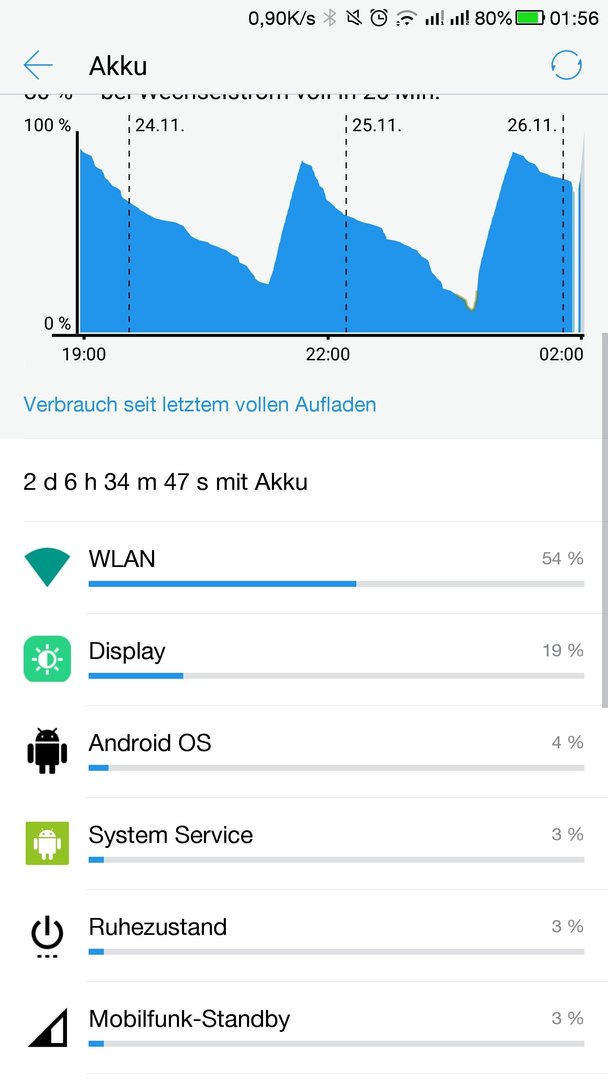

ich benötige eure Hilfe zu einem Problem mit dem Akkuverbrauch durch Wlan. Und zwar ist der Batterieverbrauch durch Wlan immens hoch im vergleich zum Display oder anderen Ressourcen.
Auch wenn Wlan/Mobile Daten und Bluetooth ausgeschaltet sind zeigt es immer noch einen höheren Verbrauch als das Display an..
an Apps habe ich meist nur WhatsApp und Das Xiaomi Mi Band 2 im Hintergrund dauerhaft am laufen...aber da es ja auch bei Deaktivierung von Internetverbindungen und BT so ist.
Über Nacht im Ruhezustand des Gerätes (Wlan und Mobile Daten aus, Bluetooth an 1% Verbrauch) habe ich meist einen Akkuverbrauch von guten 10%
Weiß hier jemand Maßnahmen oder Abhilfe? Vielen Dank
Ist bei mir das selbe Problem. WLAN bei über 60%. Schaffe derzeit eine dot von 2,5 std

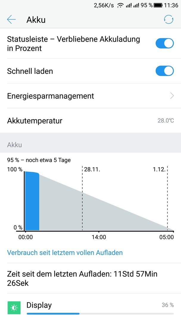

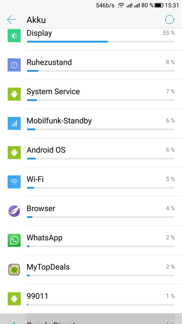

> Schau einmal...so sieht das auf "normal funktionierenden" ROM aus.
- WiFi/Mobilfunk sind rund um die Uhr an.
VG
Heiner

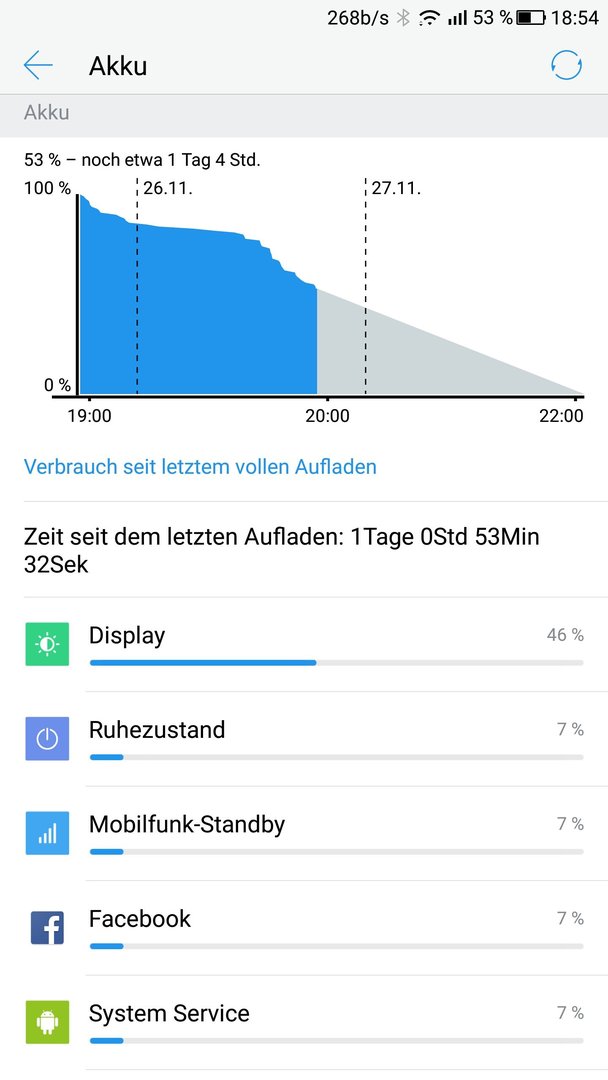

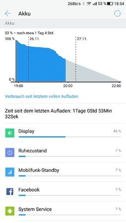

Bei mir sieht es so aus.
Und bei mir so
