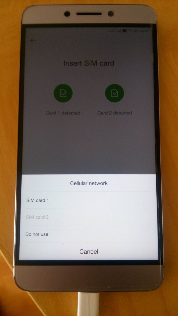

sim.jpg Danke für den Tip. habe mit den SimKarten nochmal alle Varianten probiert. Die APNs sind da, alles richtig. Dann noch mal auf Werkseinstellung zurück und neu. Bild im Anhang vom Einrichten...keine Chance Sim 2 auszuwählen oder "ask first/ask always". Hab ich jetzt das einzige Gerät , bei dem es die Auswahl nicht gibt ? ;(

Vorab... hast Du, wenn du die Steckplätze tauscht, mit der die jetzt nicht geht Datenempfang? Wenn ja, mach mal folgendes. Deaktivier mal SIM 1 und starte das Handy Neu. Dann sollte SIM2 gehen. Danach SIM1 wieder aktivieren.
Oder hast Du das Handy mal nur mit SIM2 gestartet? Kommt dann Datenempfang?
Hattest Du beide SIM schon beim ersten Start im HDY?
[doublepost=1496178030,1496177892][/doublepost]Ich meinte, gelesen zu haben, dass man auch mal die APNs komplett rausnehmen sollte, wenn eine Karte keinen Datenempfang bekommt...

so: ich hab alles, aber wirklich allllllles ausprobiert. Auch im Data Management das DataLimit der Sim 1 "begrentz" um eine Re/Aktion vom Handy zu erzwingen, denn es sind momentan 2 Monats-Daten FLats vorhanden. Ergebnis: Handy geht nicht mehr online, was ja auch richtig ist. Die haben da einfach, zumindest bei mir ,im Simschacht 2 ein Bauteil reingepackt was einfach keine Daten kann.

Hi lotti,
dann mach ne Costum Rom Drauf. Am Einfachsten ist die Cuoco One Klick... wirklich easy. Allerdings musst Du dann das Handy neu einrichten...
16S ist wirklich nicht aktuell. Du wirst dich wundern das mit der 26S dann alles geht
Ja das selbe Problem hatte ich auch . Hab dann Telegram geflasht und schon gings.
