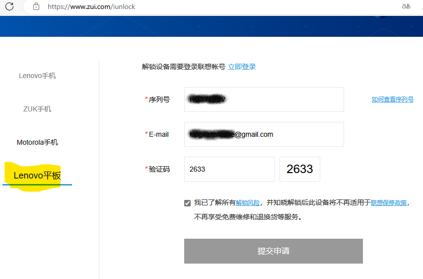

So, habe mich mal mit meiner Lenovo ID eingeloggt und versucht ein sn.img zu bekommen aber die Seite sagt dass ich es morgen nochmal versuchen soll: ZUI官网 - 刷机
Immerhin schon mal ein Fortschritt. Sobald ich mein sn.img habe welches wohl Geräte spezifisch ist hoffe ich doch dass der Bootloader entsperrt. Mich juckt es in den Fingern...
Kleines Update:
Auf der Seite ZUI官网 - 刷机 habe ich nun erfolgreich ein Ticket eingereicht. Man kann sich mit seiner Lenovo ID (Email) einloggen und anschließend die Felder ausfüllen (Seriennummer>Email>Captcha). Danach kommt ein Dialog der wohl besagt (Sie haben sich erfolgreich beworben und erhalten Ihr sn.img in kürze per Email Anhang). Ich habe noch keine Email bekommen aber werde berichten wenn Sie ankommt... Wenn alles klappt veröffentliche ich mal einen Guide zu dem Thema. Scheinen einige Probleme mit dem Vorgang zu haben (XDA, Lenovo Foren).

@kingbrot du musst einfach die Tablet Option links aus der Liste wählen, da braucht man keine IMEI ;)
@miustone tatsache, wenn man die Seite übersetzt findet man das auch.
Hab alles eingegeben aber ich kann unten nicht auf abschicken klicken bzw es passiert einfach nichts.
Die Lenovo ID bzw Registrierung habe ich mich vor zwei Tagen abgeschlossen.
Hab auch den Translater wieder ausgeschaltet.
Habs auch mal mit Firefox und Edge probiert leider das gleiche.
Muss ich da noch was machen damit das funktioniert?
edit: Ok vorher den login durchführen dann wird der button blau. Aber jetzt kommt die Meldung Du hast heute das Limit des Freischaltens erreicht, also komm morgen wieder!
naja komm halt morgen wieder :D
