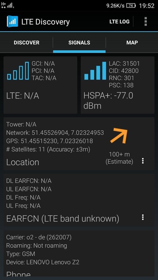

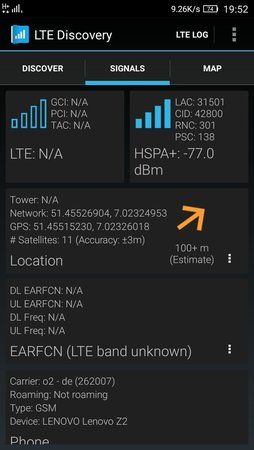

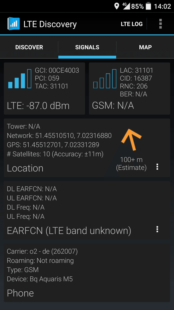

Mein Z2 ist wieder zurück aus China und repariert (endlich nach 6Monaten). Und ich war bereits damit in Köln, Düsseldorf, Hagen,Aachen,Bonn, Bochum und Essen (da wo ich wohne) und nirgends gab es "4G" ich bin im O2 Netz.
Hier noch mal ein Beweis aus Essen: Gleiche Stelle, gleiche Sim-Karte aber anderes Telefon
