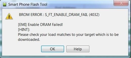

läuft nicht. ich kann die 4.4.2 wie in der anleitung auch beschrieben via firmware --> upgrade draufladen und dann kann ich das handy nicht starten.
versuche ich es via download kommt folgende meldung...
ich komm nicht weiter, bin am verzweifeln...

und bei firmware upgrade, was kommt da für ne Meldung?
Ich hatte meins auch mal richtig tot gemacht, nix lief mehr.
Dann mit Format in den Flash Tools wieder zum Laufen bekommen.
Aber Vorsicht, auf keinen Fall den Bootloader formatieren.
Und dieses Format soll man dann mehrmals, ich mache es dann immer 5x, ausführen.
Dann das Gerät vom PC trennen, sicherheitshalber resetten und nen neuen Anlauf machen.
Das wird schon, ich hatte auch schon ein paar Mal gedacht, dass nix mehr geht ;)

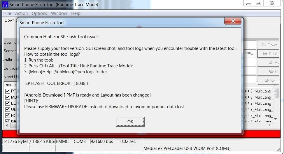

hab nun die gleiche version wie du. hab es zuerst versucht ohne format. download auf 4.4.2, da kommt ein dv rom error (siehe anhang).

deutet darauf hin, dass die Software / Firmware nicht passt.
Format sollte helfen.

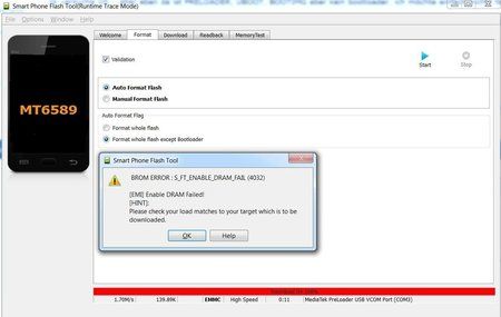

ok versuche ich... aber eben da ist PRELOADER, UBOOT, BOOTIMG aber kein bootloader, ich möchte einfach nichts falsch machen und den bootloader löschen...
oder muss ich das im register "Format" machen? mit "Format whole flash except Bootloader"? Dann Auto oder manual mit oder ohne validation? Entschuldige, aber ich kenn mich einfach zu wenig aus.

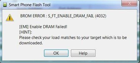

leider kommt bei validation checked, auto, flash except bootloader auch dieselbe meldung...
Richtig, den Menüpunkt Format!
dann Auto und eben except Bootloader.
Was die validation macht, weiß ich nicht. Ich würde sie mal einschalten.

leider geht format auch nicht (siehe printscreen vorher). memory test geht auch nicht, es kommt die gleiche fehlermeldung...
