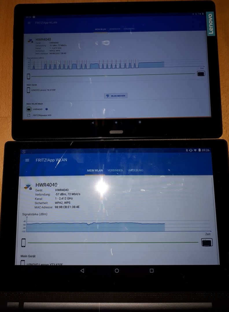

Bin ziemlich enttäuscht. Habe das Tablet nochmals bei Lenovo eingesandt zur Überprüfung und dabei auch das nachfolgende Bild beigefügt.
Meiner Meinung nach deutlich zu sehen, dass das P10 (oben) ständige WLan Unterbrechungen hat, im Gegensatz zum Lenovo Yoga (unten). Habe dann sogar noch mit einer netten Dame bei Lenovo telefoniert und war zuversichtlich, dass das Problem erkannt wird.
Was soll ich sagen? Lt. Fehlerbericht konnten die Fehlersymptome nicht reproduziert werden, daher keine Reparatur. Problem besteht nach wie vor. Schade Lenovo, ihr habt einen Kunden verloren!
