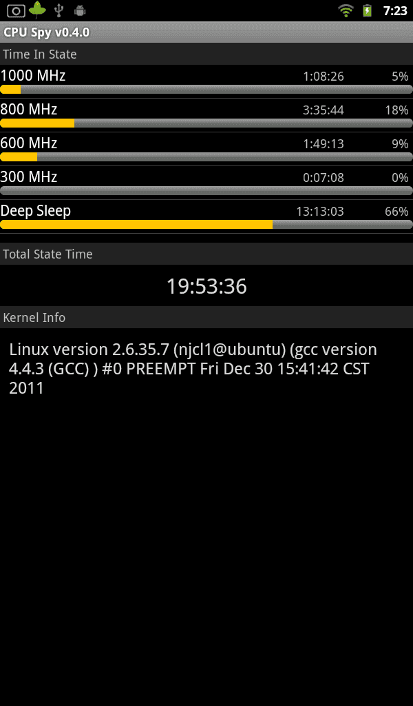

die CPUSpy-Werte:
1000 Mhz: 0:18:07
800 MHz: 0:1:58
600 MHz: 0:5:25
300 MHz: 1:52:27
Deep Sleep 51:29:20
Batt: noch 61% nach 53 Std - bin absolut zufrieden.

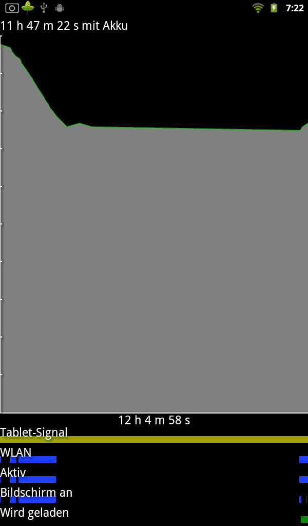

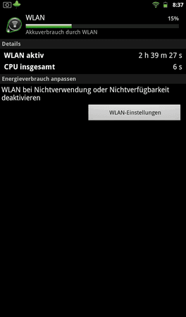

ich habe den Flugmodus aktiviert, damit "Mobilfunk Standby" aus der Liste der Akkuverbraucher verschwindet, und WiFi aktiviert. Die WLAN-Standby-Richtlinie ist "Wenn Bildschirm sich abschaltet". Firmware ist Version 2643. Das Gerät verliert so im Standby-Betrieb nur etwa 1 Prozent der Ladung - gar nicht schlecht.
Was michj allerdings wundert, ist, dass in der Akku-Verbrauchsliste bei WLAN als Betriebsdauer auch die Standbyzeit vollständig mitzählt. Ich dachte immer, mit dieser WLAN-Standby-Richtlinie sollten dann bei "Akkuverbrauch" fürs WLAN genausoviele Stunden stehen wie fürs Display... hat jemand eine Erklärung dafür?

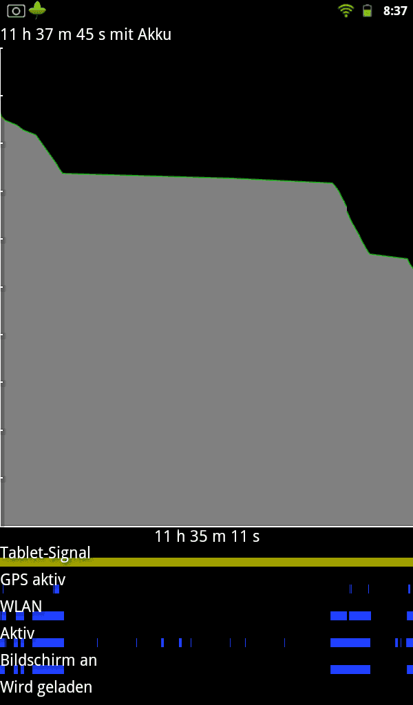

@fwmone: Einstellungen -> Über das Tablet -> Akkuverbrauch
WLAN: 47 % -> antippen -> WLAN aktiv: 15 h (Tablet wurde vor 15 h geladen)
Display: 14 % -> antippen -> Laufzeit: 2 h 54 m
Ich hätte erwartet, das WLAN würde bei der oben genannten Standby-Richtlinie genauso lange aktiv sein wie das Display.
Tatsächlich sieht man beim Antippen der Akku-Grafik, dass das WLAN die ganze Zeit aktiv war, obwohl die Standby-Richtlinie "bei Display aus" ist und auch Hintergrunddaten deaktiviert sind.

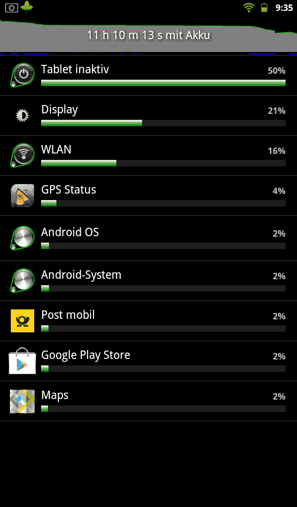

Dann war's wohl auch die ganze Zeit aktiv, bei mir steht tatsächlich nur in etwa die Zeit in der das Display an war + bissel drüber (weil's noch etwas nachläuft bzw. auch mal zwischendurch kurz angeht). Darauf deutet auch der hohe WLAN-Anteil am Verbrauch hin. Wenn du auf die Kurve oben au der Stromverbrauchsübersicht draufdrückst, siehst du wann welche Module aktiv an. Da müsste dann der blaue Balken bei WLAN Unterbrechungen drin haben - oder vermutlich bei dir auch nicht. Siehe meine Screenshots ein Post drüber.
Ja, genau so ist es - der WLAN-Balken hat keine Unterbrechungen, warum auch immer. Dabei ist die Standby-Richtlinie fürs WLAN explizit auf "wenn Bildschirm sich abschaltet" eingestellt.
Die Formulierung ist natürlich etwas missverständlich, denn wenn ich den Bildschirm per Power-Knopf abschalte, schaltet er sich ja nicht selbst aus.
EDIT: Ich konnte das Problem mit der Applikation GreenPower lösen. WLAN geht jetzt wirklich mit dem Bildschirm aus. Am WLAN-Router konnte ich vorher beobachten, dass das A1 auch im Standby noch angemeldet war - jetzt ist es weg.
