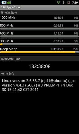

Hier noch ein kleiner Nachtrag zur Akkulaufzeit unter Berücksichtigung der Methoden wie von Benutzer Knulle im Post #67 und #88 beschrieben:
Nach über einer Woche im Standby und einer durchschnittlichen Nutzung von ca. 1 Stunde pro Tag, habe ich noch 11 % Akku-Ladung (siehe Screenshot).
So macht mir mein A1 wieder richtig Spass!
