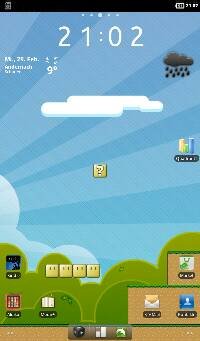

Ich habe eben auf die Nightly vom 27. up-ge-dated. Seitdem ist die Skianzüge und dir Uhrzeit verschwommen...hat das Problem noch jemand? Siehe Screenshot...
Gesendet von meinem A1_07 mit der Android-Hilfe.de App
Edit: Grml, das Bild aus der AH-App ist zu klein, uppe es gleich in besserer Auflösung
Die "Skianzüge" ??? :rolleyes2:
mfg, Archetim
