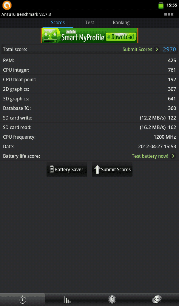

Hier habe ich einen Benchmark mit AnTuTu gemacht. Sieht doch gar nicht so schlecht aus, oder?
Gruß jwusel

Ich komme auf 2978 Punkte, also nahezu identische Werte. Was aber halt nichts nutzt, wenn das Tablett instabil wird.
