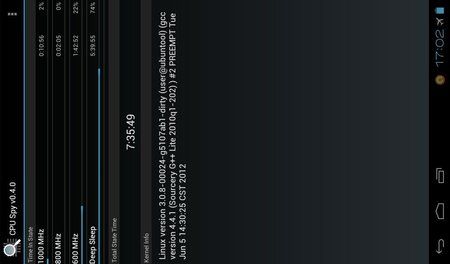

Ich habe heute die Einstellung „WLAN im Standby–Modus aktiviert lassen“ auf „Nie (erhöht den Datenverbrauch)“ aktiviert und war erstmal angenehm überrascht.
Nach 7:35:49 Std. hatte das A1 noch immer 92 % Akkukapazität. Aber leider ist auch hier die WLAN – Funktion eingefroren und konnte nur durch einen Neustart behoben werden.
Edit: Hi, sorry, ganz vergessen zu erwähnen:
- WLAN war aus
