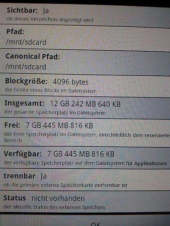

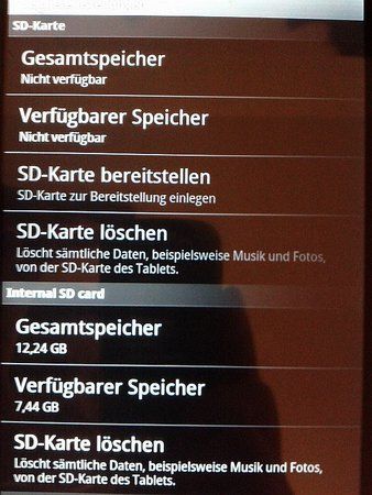

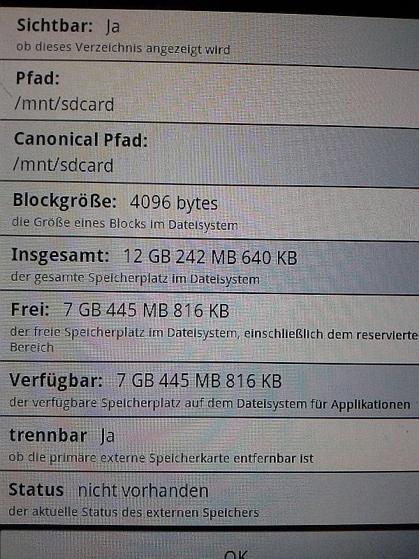

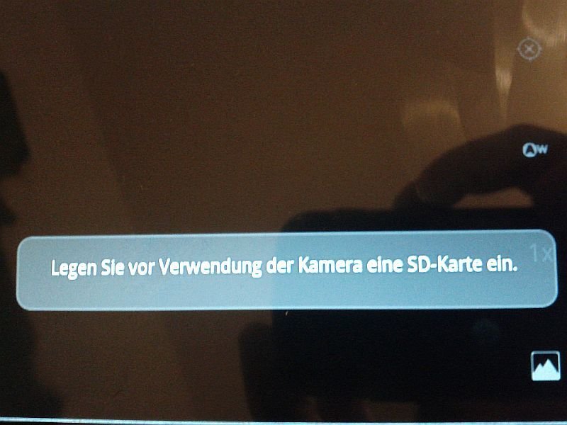

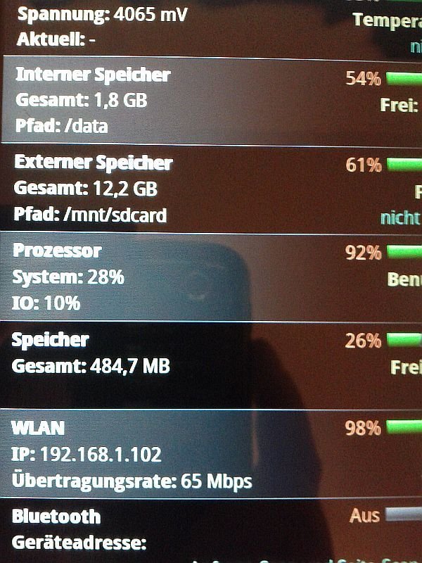

Hatte ich schon gemacht.
Hier mal die Screens (Screenshot App geht ja auch nicht ohne SD...) im Anhang.

Eine andere erkennt er. Ich kann drauf zu greifen. Sie wird in den Systeminfos angezeigt. Das geht aucht mit der Problematischen. Alle Apps und das System sind aber der Meinung, dass keine SD Karte da ist (was wohl auf die interne deutet- denn der Mountpunkt der externen SD liegt ja auf der internen sd...)
