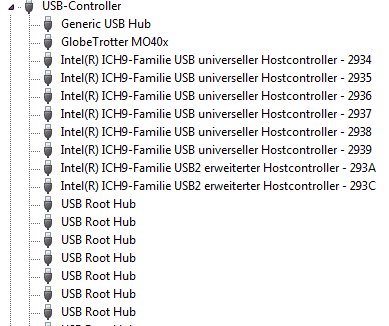

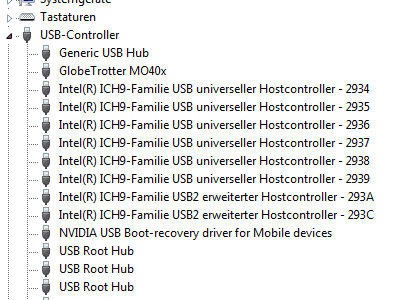

sorry, war durch andere Dinge belegt
Also die Treiberinstallation hatte zunächst Erfolg (siehe Bild), aber das Absetzten der Befehle brachte
Code:
Nvflash started
rcm version 0X4
Command send failed (usb write failed)
und der Treiber verschwindet aus dem Gerätemanager (Bild 2)
Ist das schon das Ende der Fahnenstange?

OraAndroid schrieb:
Die Ausgabe "rcm version 0X4 Command send failed" bedeutet soweit ich weiß, dass das Gerät mit einem secure boot key (SBK) vor unautorisiertem Zugriff geschützt ist und du diesen Key nicht richtig eingegeben hast.
Dass wir mit nvflash auf das Lenovo K1 zugreifen können, liegt ganz einfach daran, dass der SBK für Lenovo K1 geleakt, also gegen den Willen von Lenovo veröffentlicht wurde.
Falls ihr den SBK für das Lifetab also nicht von Lenovo oder Medion auf irgendeinem Weg bekommt, ist der APX-Modus und nvflash für euch nicht nutzbar. Und da es bisher keine Methode gibt, das Lenovo K1 zu rooten OHNE nvflash, ist für Lifetab-Besitzer im Moment leider keine Root-Methode absehbar...
Um ganz sicher zu gehen, dass das Problem wirklich ein falscher SBK ist, würde ich aber noch eins ausprobieren: Diese K1-Firmware herunterladen und entpacken. Dann das Lifetab im APX-Modus starten und die Datei flash-windows.bat ausführen. Falls dann wieder die gleiche Fehlermeldung kommt, kannst du nvflash für dein Lifetab bis auf Weiteres vergessen.
