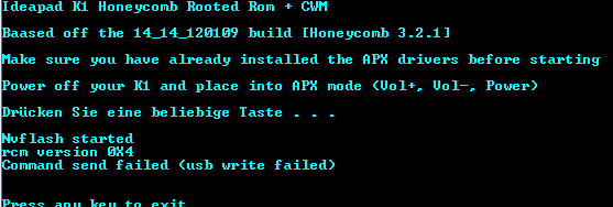

Die Ausgabe "rcm version 0X4 Command send failed" bedeutet soweit ich weiß, dass das Gerät mit einem secure boot key (SBK) vor unautorisiertem Zugriff geschützt ist und du diesen Key nicht richtig eingegeben hast.
Um ganz sicher zu gehen, dass das Problem wirklich ein falscher SBK ist, würde ich aber noch eins ausprobieren: Diese K1-Firmware herunterladen und entpacken. Dann das Lifetab im APX-Modus starten und die Datei flash-windows.bat ausführen. Falls dann wieder die gleiche Fehlermeldung kommt, kannst du nvflash für dein Lifetab bis auf Weiteres vergessen.

soudry schrieb:
Und zu deiner letzten Frage: Du musst einfach nur alles entpacken und die Batch-Datei ausführen, nvflash ist schon integriert. Kaputt machen kann man damit meines Wissens nichts.
Auch hier negativ (siehe Bild)

OraAndroid schrieb:
Es bietet sich jetzt im lokalen Update des LT "K1_A301_13_13_120113_GE.zip" an. Ich habe es noch nicht gestarte, weil ich mir nicht über die Konseqenzen eines Fehlversuches im Klaren bin.
Startet zwar, aber nach 'ne Weile mit 'nen gelben Ausrufezeichen bootet das Tablet wieder mit der alten Firmware.
Das liegt an folgendem Abschnitt des updater-script:
Code:
assert(!less_than_int(1326433255, getprop("ro.build.date.utc")));
assert(getprop("ro.product.device") == "K1" ||
       getprop("ro.build.product") == "K1");
Andere OTA-Updates sollten funktionieren, z.B. K1_A301_02_02_111004_GE. Aber lass das lieber, du kannst den SBK damit auch nicht ändern und würdest die UMTS-Unterstützung verlieren.
