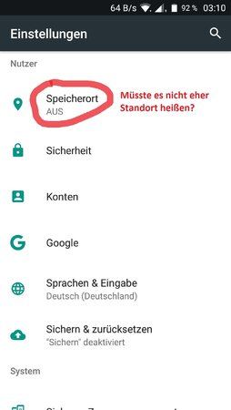

Und ich habe noch einen Fehler gefunden. Der ist zwar nicht wirklich dramatisch, aber vermeidbar. Siehe Screenshot.

Atmos funktioniert bei mir. Habe nur das Problem, dass sich die Aufladezeit verdoppelt hat :-(. Sonst habe ich nichts feststellen können. Das mit dem Speicherort habe ich auch gesehen, wohl ein Übersetzungsfehler :)
