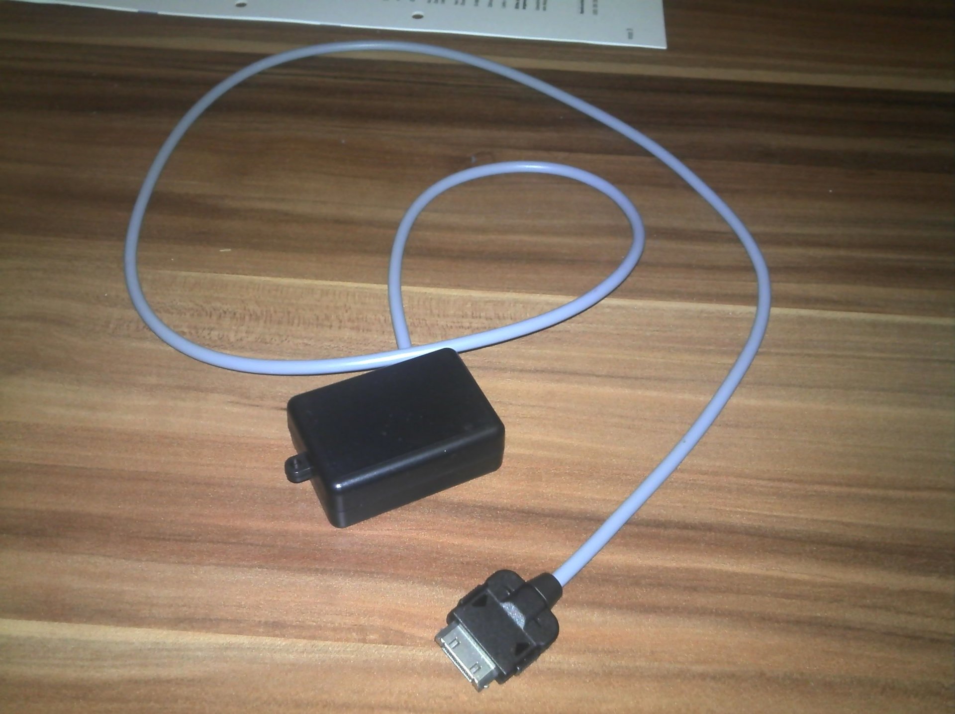

Hast du mal ein Bild von deiner arbeit?

Meines ist am gestern angekommen. Die Beladung funzt einwandfrei. Die Ausführung ist sauber umgesetzt mit Kabel, Gehäuse und allem.
Das gute ist, dass mein TPT jetzt immer im Folio Case bleiben kann und nicht immer zum Laden entfernt werden muss.
Herzlichen Dank nochmal für das Organisieren, Umsetzen und Verschicken des Laders.

Siehe Anhang.
Ja hab bis jetzt noch einige da. Schreib mich bitte mal per pm an mit Adress-Daten, dann bekommste auch meine Kontodaten.
