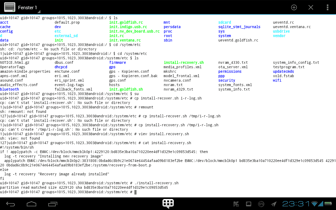

Verdammt, bei mir stimmt alles, habe root, war einmal im recovery Boot und schaffe es auch nicht mehr.
Power on , volume- gleichzeitig und trotzdem kommt kein recovery Menü, sondern Start normal:(

- also rauskommen müsste dabei: (jedenfalls bei mir)
SuperSU - Copyright (c) 2012 - Chainfire
[1] - bleibt im Speicher?
Kannst Du oder hast Du den Rootkeeper wieder installiert?
