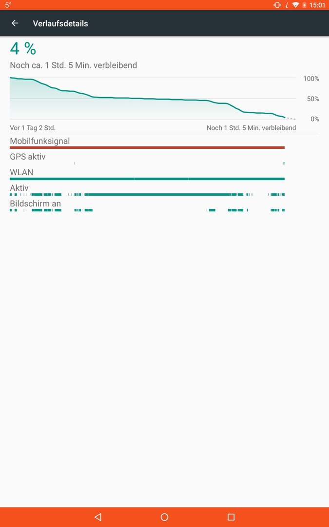

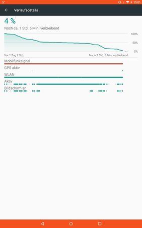

Screenshot_2018-02-17-15-01-48-029.jpeg Screenshot_2018-02-17-15-01-48-029.jpeg Screenshot_2018-02-17-15-01-48-029.jpeg
[doublepost=1518876363,1518876264][/doublepost]Ist es normal das bei der Akkuanzeige Mobilfunksignal den Akku leersaugt?
Habe doch nur WLAN und keine SIM Karte
Edit.
Scheint wohl nur die Anzeige zu sein . Akku scheint so lange wie bis her zu halten
