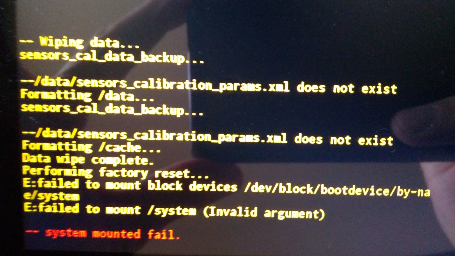

Habe jetzt mal im Recovery ein factory reset gemacht und das kam dabei raus. Hat jemand ein Lösung dafür?
[doublepost=1488041749,1488034692][/doublepost]Hat sich erledigt. Tablet läuft wieder.
