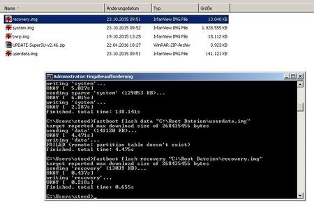

"system" kopieren: Check!
"userdata" kopieren: FAIL! :cursing:
"recovery kopieren: Check!

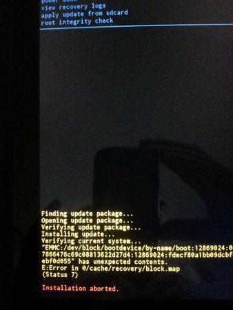

Mist. Aber erst mal egal. Reboot gemacht. System bootet auch mit der FW vom 23.10.2015... Zumindest kein Brick. Puuuh. :thumbsup:
Dann mal versucht ein Update zu laden. Update vorhanden auf FW vom 03.12.15.
Laden.
Restart ins Lenovo Recovery und: Fehler! :eek:
Also läuft aber lässt sich nicht updaten. Praktisch wie mit Root.
Wie lässt sich der userdata Fehler beheben?

Schmobat: Du hast einen Fehler in deiner Anleitung...
fastboot flash system [system.img] OK
fastboot flash data [userdata.img] falsch! Es muss "fastboot flash userdata [userdata.img]" heissen. Daher auch die Fehlermeldung.
fastboot flash recovery [recovery.img] OK
Ich hab stundenlang rumprobiert und hab letztendlich die folgenden Files geflasht:
fastboot flash cache (cache.img)
fastboot erase splash
fastboot flash splash (splash.img)
fastboot flash system (system.img)
fastboot flash recovery (recovery.img)
fastboot flash userdata (userdata.img)
fastboot flash boot (boot.img)
Die Fehlermeldung blieb weg aber der Füllstand blieb stehen... OhOh... Aber dann: Nach gefühlten 10 Minuten wurde das Update dann weiter bearbeitet.

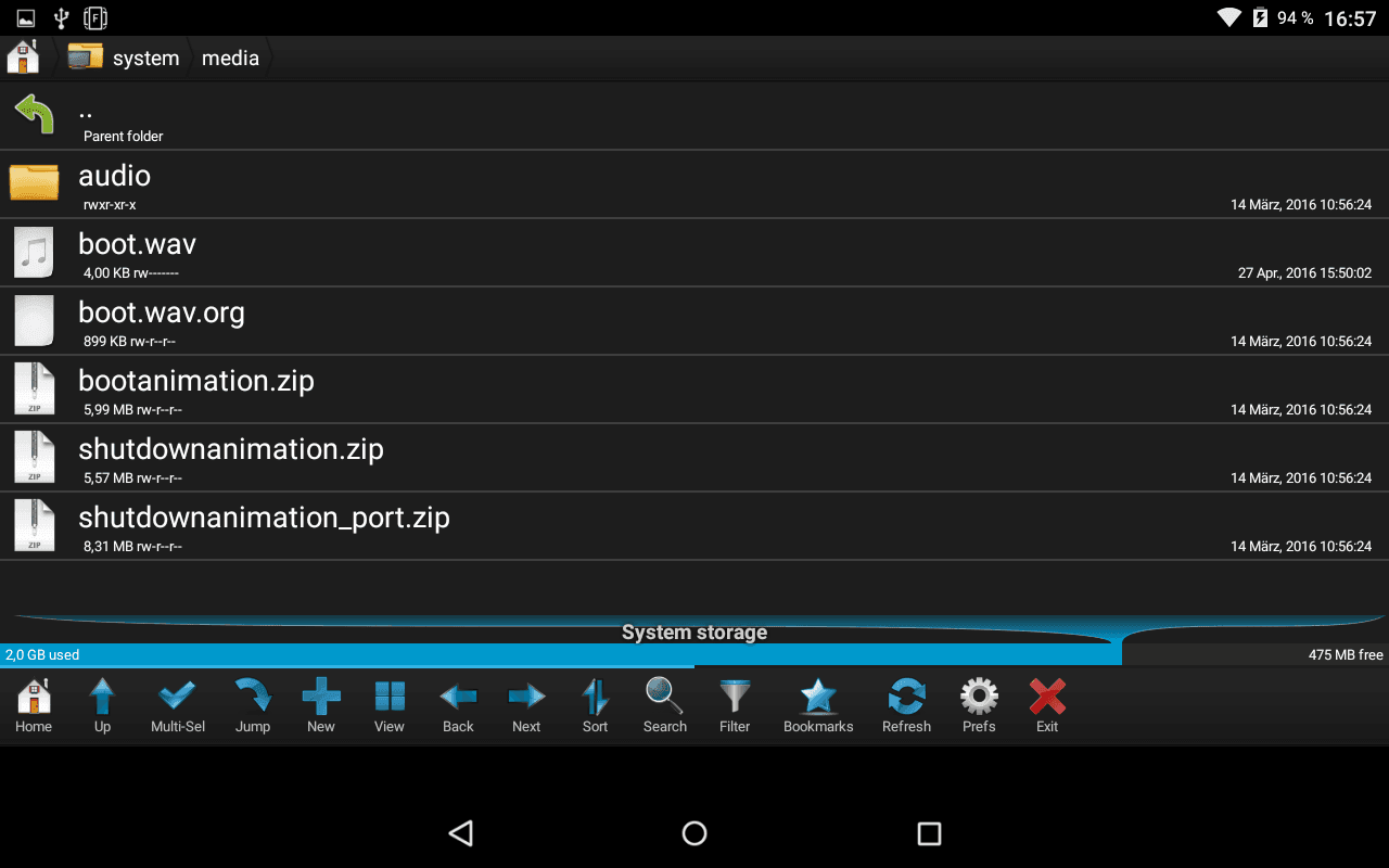

mit Root kann man dann ja noch schöne Sachen anstellen:
Das nervige, laute Bootgeklingel abstellen...
Unter Windows mit einem Audio Editor einen leeres .wav File erstellen.
Als "leer.wav" abspeichern.
Auf die externe SD Karte speichern.
Rootbrowser installieren.
Rechte gewähren.
In "System/Media" gehen.
Dort gibt es ein "boot.wav" File
Umbenennen auf z.B. "boot.wav.org"
Das "leer.wav" File in den Mediaordner kopieren.
Umbenennen auf "boot.wav".
Wohltuende Ruhe beim Booten! :tongue:
