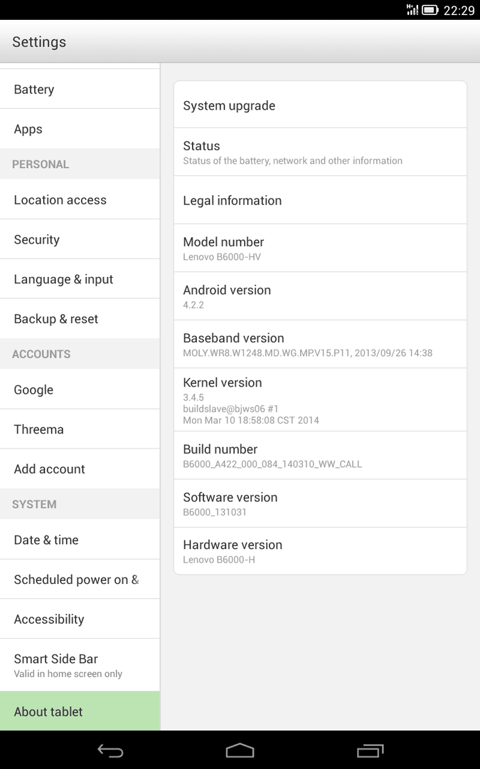

ich kann bestätigen, dass man die B6000-HV Firmware auf ein B6000-H Modell flashen und man dann auch telefonieren kann. Habe es heute ausprobiert, also wer es wagen will...
Reaktionen: AP756
Backspin, danke für den Link und auch den Screenshot. Deutsch wird von dem ROM nicht unterstützt nehme ich mal an?!

So, um dem Titel des threads mal gerecht zu werden:
1. Ja, man kann das 3g Gerät einfach zu einem Telefonie fähigen Modell umflashen, von H zu HV.
2. Wenn man von der 4.2.2 HV Version auf Modell H das OTA Update auf Kitkat unternimmt bleibt deutsch erhalten.
3. Dazu lädt man sich idealer weise die 4.2.2 aus diesem Thread, dazu die offiziellen aktuelleren MTK SP tools vom Prozessor Hersteller selbst. Dann noch die Treiber und das wäre. Helfe auch gerne noch en Detail, wundert mich, dass das hier kaum Wellen schlägt dass man den Testsieger Stiftung Warentest den es grad erst wieder bei Alternate z B für 150 € gab inkl 3g so einfach die Telefoniemöglichkeit zurückgeben kann.
4. Es läuft auf meinem B6000H die HV Firmware auf deutsch KitKat, tadellos. Gerootet und Bloatware entfernt. Habe wie gesagt grad für 150 letzte Woche geholt.
