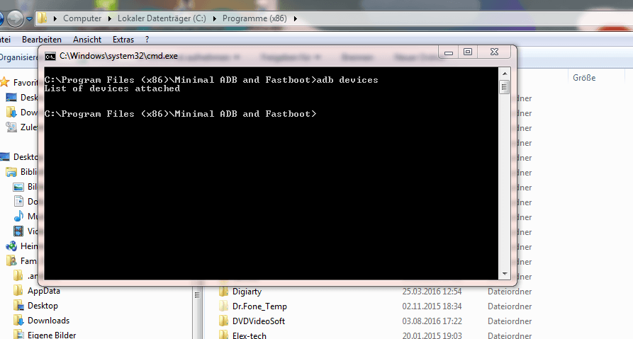

Hallo 1907,
irgendetwas habe ich falsch gemacht. Habe alles so durchgeführt vor einigen Tagen. Hat aber nichts gebracht.
Als ich es heute nochmals versuchen wollte, kam folgende Meldung (siehe Foto).
Was mache ich nur falsch???
Ok, hier müsste eigentlich deine Seriennummer erscheinen.
  1. Hast du wirklich USB Debugging in den Entwickleroptionen des Flex 2 aktiviert?
  2. Wenn du die Eingabe von "adb devices" mit Enter bestätigst müsste auf deinem Handy eine Warnmeldung erscheinen, ob du den Zugriff wirklich erlauben willst. Diese Eingabe musst du zwingend bestätigen. Sonst geht es nicht.
  3. Hast du Meldung am Handy gesehen, bzw. bestätigt?
Es gab erst mal einige Beiträge hier dazu mit dem gleichen Problem. Leider finde ich diese gerade nicht
[doublepost=1481969850,1481969074][/doublepost]Jetzt habe ich die Beiträge gefunden.
Schau mal ab hier: SD Karte als interner Speicher bei Android 6.0
Die Beiträge sind etwas unübersichtlich, aber der User hatte genau das gleich Problem.
Ach nochwas:
4. Die LG Treiber hast du installiert?
Reaktionen: Hotte10

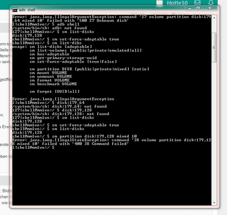

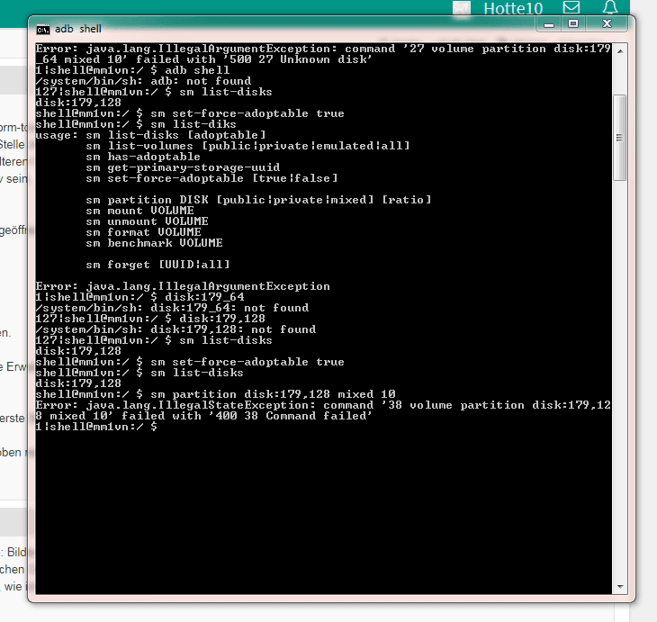

Hallo Zusammen,
mein LG K8 ist gestern abgeschmiert und ich versuche gerade verzweifelt die Migration neu zu erstellen.
Sobald ich die Eingabeaufforderung habe, kann ich zwar Befehle eingeben, es kommen aber immer Fehlermeldungen (siehe Screenshot).
Was mache ich falsch?
Danke im Voraus.
Die ADB Sicherheitsabfrage auf dem Handy hast du bestätigt?
ja, das habe ich bestätigt.
Schöne Grüße,
Hotte10.
