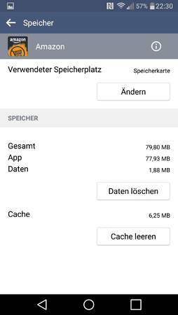

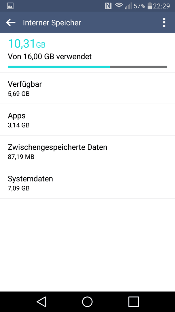

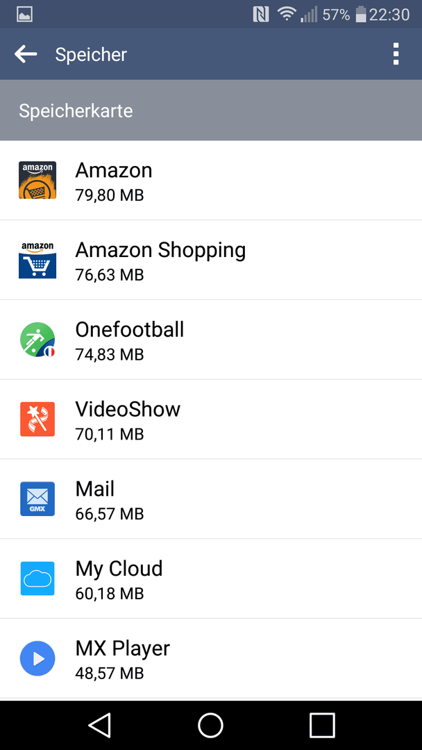

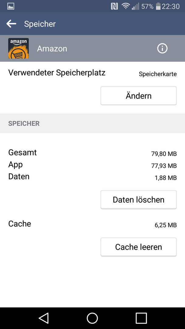

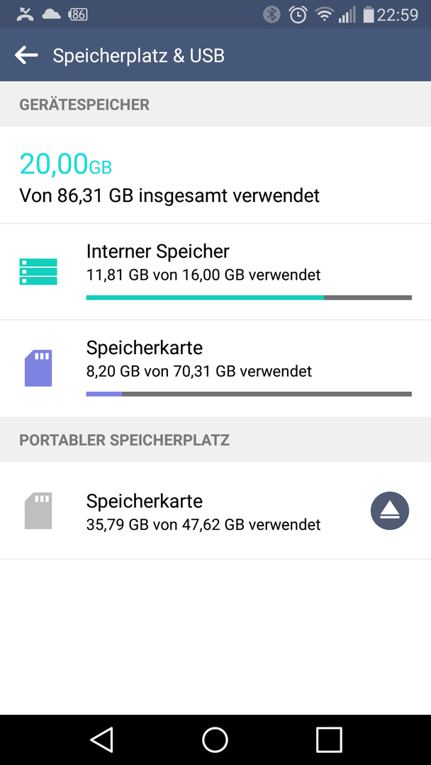

Hi, ich habe gestern Abend auch noch die kdz gelasht :flapper: und die Speicherkarte SanDisk Extreme Pro microSDXC 64GB bis zu 95MB: Amazon.de: Computer & Zubehör als internen Speicher formatiert.
Dies habe ich nach dieser Anleitung Enable adoptable storage on your LG G4 (stock, no root needed) • /r/lgg4 gemacht, wobei ich dies 2 mal durchgehen musste, da es beim ersten Mal nicht richtig funktioniert hat.:rolleyes2:
Nachdem ich die Daten auf die SD Karte, die ja jetzt auch interner Speicher ist, migriert hatte, konnte ich die Apps verschieben wohin ich auch immer wollte - egal ob auf die richtige interne oder neue interne Speicherkarte - echt geil. :lol::love:
Auch bei Updates bleiben die Apps auf der neuen internen Karte erhalten, so dass ein erneutes Verschieben nicht notwendig ist. Allerdings gibt es doch auch wieder ein paar Apps die unbedingt auf dem internen Speicher bleiben wollen und sich nicht verschieben lassen, da ja jetzt genug Platz ist, ist das meiner Meinung aber auch kein Problem.
Auf die Speicherkarte kann ich immer noch per (Linux)PC zugreifen, sobald ich das im popup auf dem LG zugelassen habe.:thumbsup:

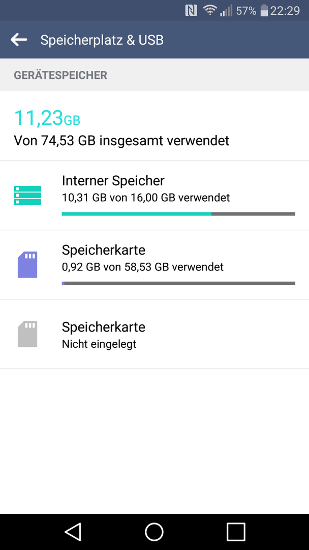

Ich habe jetzt knapp 75 GB zur freien Verfügung - man davon habe ich früher nur geträumt!:wubwub:

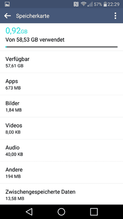

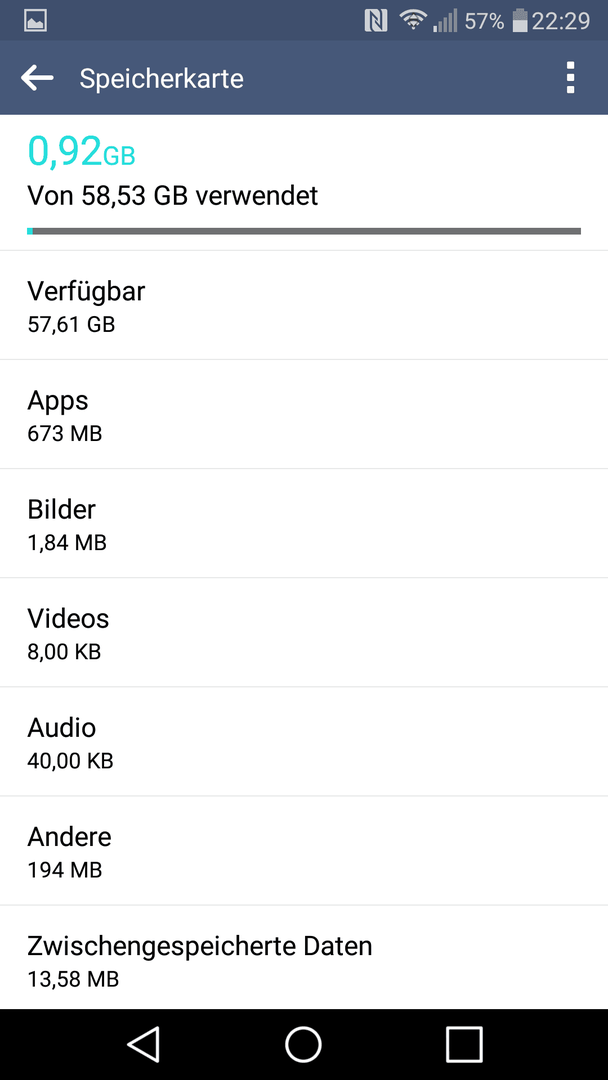

Zur Veranschaulichung hänge ich mal ein paar Screenshots an.:thumbup:

Mixed Mode sieht so aus

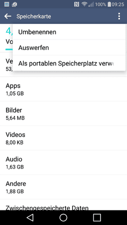

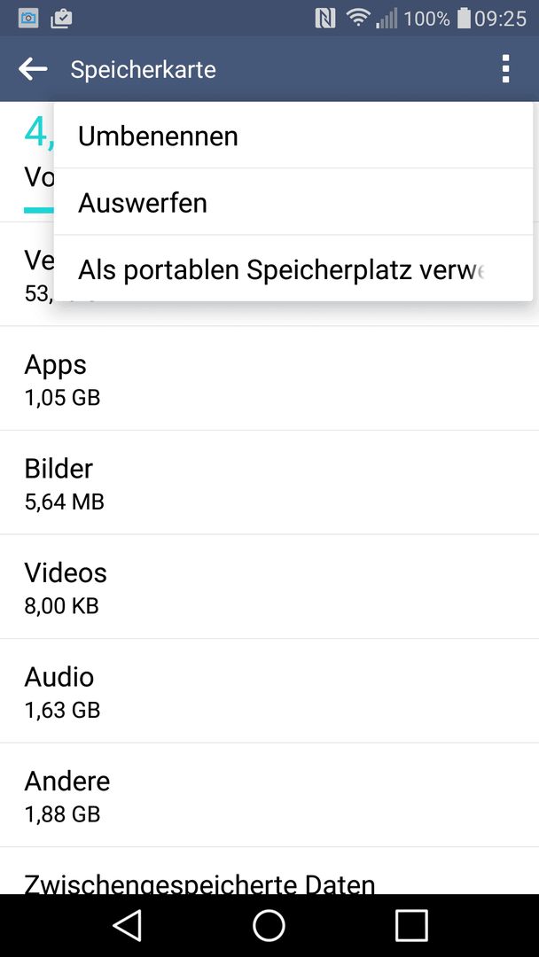

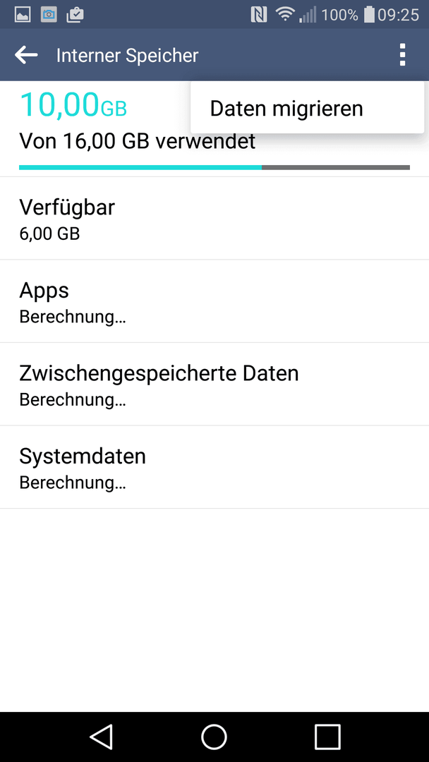

6.: Jetzt in Einstellungen<Speicherplatz&USB die erste Speicherkarte auswählen. Danach oben rechts die 3 Punkte auswählen und Daten migrieren.
7.: Die zweite Speicherkarte auswählen. Danach oben rechts die 3 Punkte auswählen und als portablen Speicherplatz verwenden.

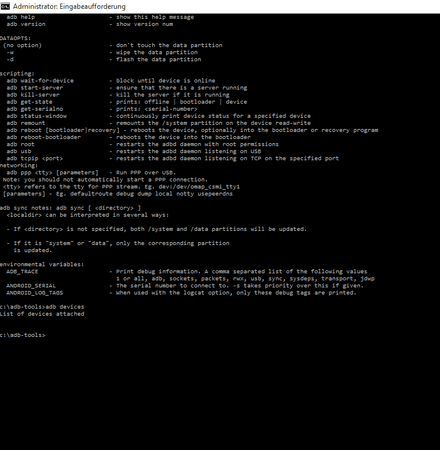

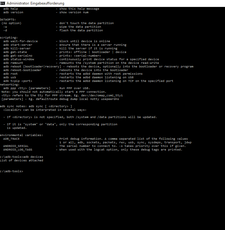

Bin neu auf dem Gebiet und verstehe einfach 0 :D . Hab auf meinem LG G Flex 2 nun Android 6 oben und meine Speicherkarte wird, wie bei jedem, als portabler Speicher angezeigt. Wenn ich adb devices eingebe, ist die Liste leer, obwohl da was steht von devices list attached. Weiß jemand woran das liegt? USB Debugging Mode ist aktiv
Ich gehe davon aus, dass die Treiber nicht installiert sind.
Installiere einfach das Zeugs das du von LG runter laden kannst, da werden die Treiber mit installiert.
Außerdem kann es sein, dass du ne ADB Zugriff Meldung auf dem Smartphone bestätigen musst. Das fällt oft nicht auf, da man immer auf den PC starrt.
Ich habe die ganze Prozedur selbst nicht durchgeführt. Aber hier kann dir bestimmt jemand helfen, der das schon gemacht hat.
Ich kann morgen eine Anleitung verlinken, jetzt keine Zeit zum suchen....
Reaktionen: 1907
@1907 Hab die Treiber jetzt neu installiert und es ist trotzdem nicht aufgeführt. Hab sogar Android SDK runtergeladen und es geht nicht,
kannst du mal nen Screenshot anhängen?
Wenn bei adb devices schon nix kommt brauchst du gar nicht weiter machen.
Kommt auch keine ADB Meldung am Flex 2?

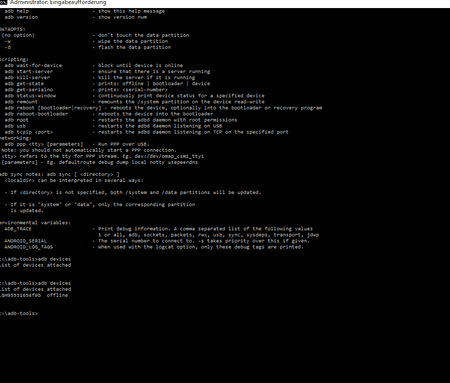

@1907 beim nur Laden Modus steht das Gerät nicht da, wenn ich aber auf Bilder senden (PTP) gehe, dann steht das Gerät da, aber es ist offline.
Was für ne Meldung sollte denn kommen? Ich sehe da nichts. links: nur laden rechts: PTP
übrigens: ich schließe es am USB 3.0 Port an, weil ich keinen 2er hab
Bin mir nicht 100% sicher, aber ich dachte wenn du den adb Befehl eingibst und Enter drückst kommt normal so ne Sicherheitsmeldung auf dem Handy, ob man den ADB Zugriff erlauben will.
Das ist so ein Popup Fenster.
@1907 meinst du bei adb shell? Beim nur Laden Modus steht da device not found beim PTP Modus steht da device offline
Moment mal ich check das mal an meinem PC.
