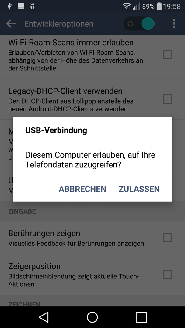

@minidiegi MTP hab ich auch schon hunderte Male versucht, Gerät bleibt offline
Genau! Ich habe auch gerade einen Screenshot gemacht, aber @minidiegi ist mir zuvorgekommen!

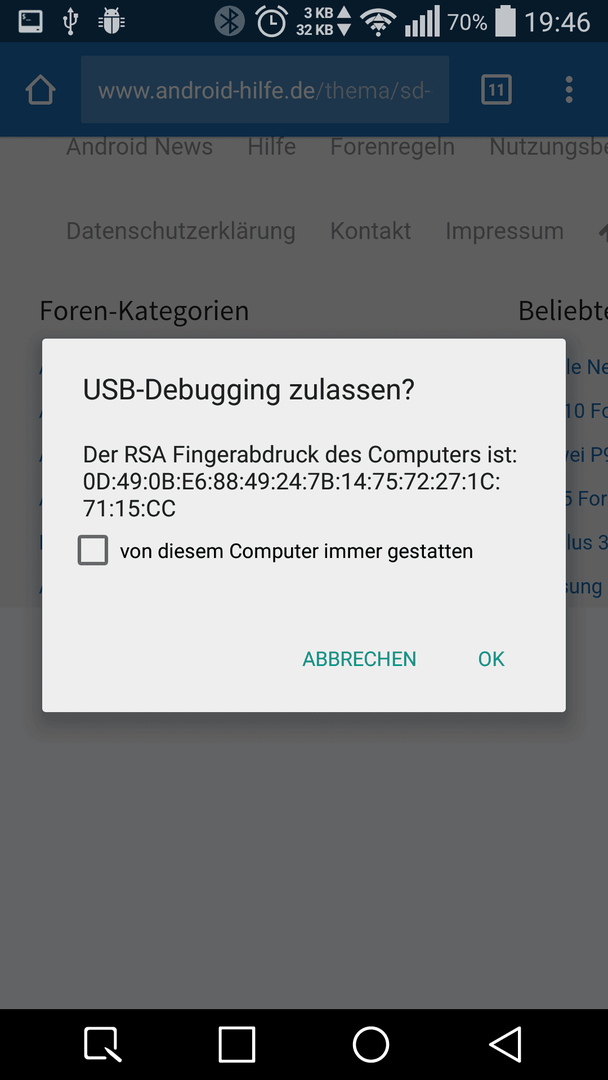

Falsch gedacht - offline ist nicht gut und bedeutet, dass du die Sicherheitsabfrage nicht bestätigt hast.
Hast du das Fenster bestätigt?

Du musst unbedingt das Fenster bestätigen, dass @minidiegi gepostet hat.
Wenn du das machst geht das "offline" weg und du hast ne verbindung!
Ohne Bestätigung geht das nicht!

Nochmal :
du steckst das Handy an und gibst in der Konsole "adb devices" ein.
Jetzt schaust du auf dein Handy und bestätigst exakt die Meldung die @minidiegi gepostet hat.
dann gibst du nochmals "adb devices" ein und das offline ist weg

@1907 Okay, ich schalte USB Debugging ein, stecke mein Handy an und: USB - Verbindung...bla bla bla (siehe Screenshot) Ich bestätige (ein Ton wird abgespielt als hätte jemand etwas aus dem USB Port gezogen) und gebe adb devices ein. Das Gerät ist offline.
EDIT: Wenn ich das mit USB Verbindung ablehne wechselt er von MTP zu Nur Laden. Und der beschriebene Ton kommt eben von diesem Wechsel. Wenn ich bestätige bin ich im MTP Modus und das Gerät wird als offline gelistet. Wenn ich ablehne wechselt das LG zu Nur Laden und d as Gerät wird nicht mal angezeigt

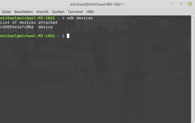

So sieht das bei mir aus, ist allerdings ein Linux Terminal, mit Windows kann ich nicht dienen.
Dieses offline kenne ich gar nicht.
Ich tippe auf ein Treiber und Windows Problem.

Offline kommt, wenn man die Sicherheitsmeldung nicht bestätigt hat (die mit dem RSA Key vom Computer)

Hast du die Meldung mit dem RSA Key aus dem Screenshot (aus dem vorigen Post von mir) bestätigt und danach nochmal adb devices eingegeben?
Dann sollte aus dem Wort "offline" das Wort "devices" werden. Das übersieht man vielleicht schnell.

@1907 Diese Meldung kommt bei mir nicht. Sie kam nur 1 mal und ich habe sie bestätigt
